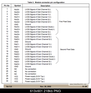

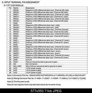

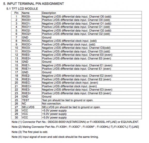

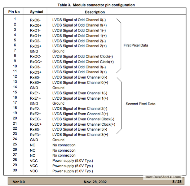

Здравствуйте, формучане!
Помогите, пожалуйста, с подключением материнской платы AT5NM10T-i к матрице m220z01-l01
Название: Screen Shot 2015-10-14 at 20.42.02.jpg
или к матрице LM170E01-A4
Название: Screen Shot 2015-10-17 at 14.32.55.png
Собственно, вопросов два:
– какой именно тип/маркировка lvds разъема на материнке, чтобы его можно было искать/купить
– как прочитать эту распиноовку матрицы (что одной, что второй)? с чего начать сопоставление линий?
Спасибо!
