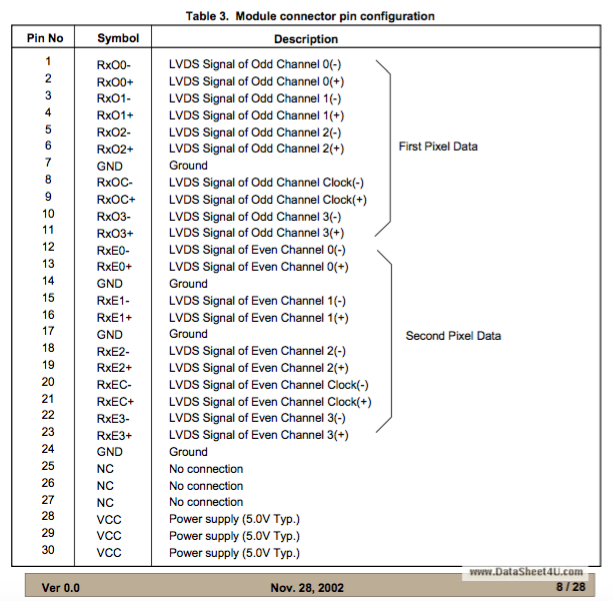

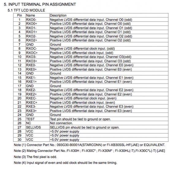

Здравствуйте, формучане!
Помогите, пожалуйста, с подключением материнской платы AT5NM10T-i к матрице m220z01-l01
Вложение 41314
или к матрице LM170E01-A4
Вложение 41313
Собственно, вопросов два:
– какой именно тип/маркировка lvds разъема на материнке, чтобы его можно было искать/купить
– как прочитать эту распиноовку матрицы (что одной, что второй)? с чего начать сопоставление линий?
Спасибо!
