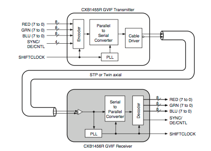

Штатная голова navi600 запаковывает 18-битный RGB в GVIF посредством Sony CXB1457R далее по 2-wire соединению идет в родной монитор где распаковывается CXB1458R и выдает картинку на матрицу.

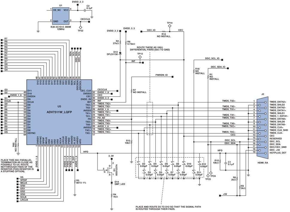

1) Забираем RGB из магнитолы, конвертим его в HDMI по схеме
Итого:
+Не надо разбираться с CXB1457R/CXB1458R (даташитов нет есть только на очень похожие аналоги CXB1455R/CXB1456R)

2) Покупаем CXB1458R пытамся ее завести по даташиту на CXB1456R и подгллядывая в родной экран. Получаем тот же самый RGB и дальше конвертим в HDMI по схеме из п.1

-Нет правильного даташита.

И самый главный вопрос - на выходе мы получим HDMI 480x240
Как это разрешение отконвертить для работы с FULL-HD экраном? Что будет если мы тупо воткнем HDMI? Покажет дисплей что нибудь? как растянет?
В идеале я бы хотел отресайзить изображение 4x до 1920x960 и поместить в центре FULL-HD монитора чтобы сверху и снизу были поля (ТК пропорции рамки останутся родные - 2:1 и эти части экрана будут невидимы)
Поделитесь своими мнениями ПЛЗ?!

придется FPGA немножко изучить )) или скалер какойнить и микроконтроллер

можно завести RGBS с помощью народного контроллера - http://openrtd2662.ru/?p=178
