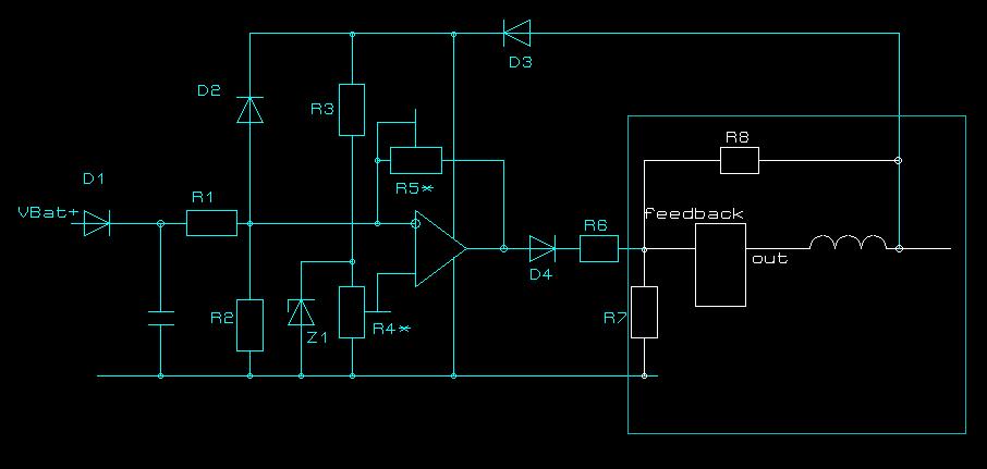

видишь ли... я еще хочу сделать, чтобы бук сам мониторил батарею машины т.е. надо как то сделать степ-даун, но не стабильный... т.е. чтобы 100% казал при 13В на батарее, ну и дальше было видно, что высаживает...
и соответственно, при заведенной машине, питание "от сети", при заглушеной - смотрим сколько высаживаем вот пока не погу придумать степдаун, который не будет стабильно держать напругу
это эллементарно, вот тока одна проблема в другом месте . 700...701 у них схема контроля питания вхлам глючная
1. схема имеет дискретность 10%
2. после спячки у винды срывает крышу скока электричества осталось
ЗЫ а по мониторингу.... нет великого смысла плавно мониторить, ибо и так всего 8 шагов. думаю 3х шагов мониторинга хватит, типа:
дофига
середина
мало
(3 компаратора)
хотя и плавную легко
1 операционник, и его выход через делитель и диод в ОС ШИМ.

вот плавная компенсация,
номиналы считать пока влом ну вроде все и так интуитивно понятно...

Старый 24.05.2010, 09:04   #9
Virtual
Регистрация: 07.11.2009
Машина: Hyundai Accent :)
Сообщений: 1,361
0. схема только понижает напр.! если на батарее напрю выше опр порога то ШИМ работает в штатном режиме
1. конденсатор для защиты от стартера, цепочка С-R1-R2
2. R4 смещение нуля, R5 шкала
3. R3 Z1 опорное напр.
4. R6 считаем из расчета, насколько допустимо просаживать напругу ШИМ.
Старый 24.05.2010, 16:58   #10

если честно, я в аналоговой схемотехнике, особенно импульсных БП, шарю довольно слабо, от чего и длительные мысли
