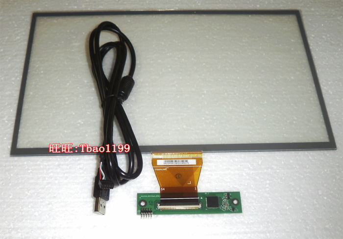

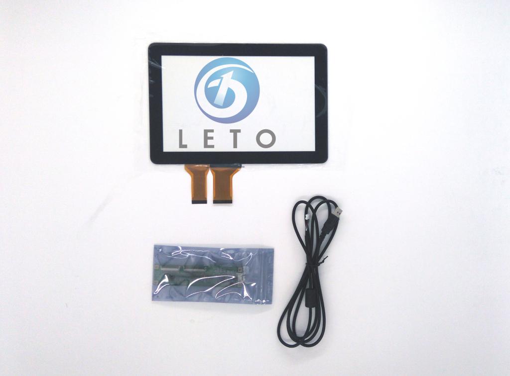

Заводские мультитачи с USB доступны, такие (13,3"):
Могу хоть сейчас заказать, придет через месяц. Только в силу их редкости цена Вас не порадует - под 8 круб обойдется.
Для возможного (!!!) удешевления можете спросить YAM1966, можно ли окучить его контроллером тач на микросхеме FT5606NED типа такого. Этот тач обойдется почти в 4 круб. Но это только тач, без контроллера. Хотя, если даже и можно скрестить, то выйдет IMHO примерно в ту же цену...
Под 14,1" и 15,4" мультитачей вообще нет, а под 15,6" есть, но ценник вообще уходит за 9 круб
Ёпть! А то ж...

YAM1966 я спросил про N133HSE-E21 в связке тачем. он сказал, что его контроллер не возьмем тач асуса.
то что у вас на картинке, это емкостной тач? можно конечно купить тот же N133HSE (мне очень нравится идея с FullHd, четкость у экрана замечательная) и навешать поверх еще один тач. масло масленое конечно, но лишь бы работало без проблем.
