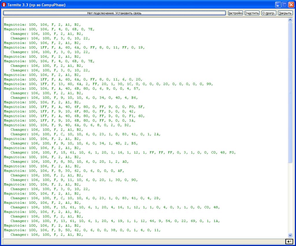

Мне недавно стала интересна тема про пионеровский IP BUS, потому что уже давно катаюсь со старым 88-м пионером. Ну так "just for fun". Ради спортивного интереса собрал себе сниффер IP BUS на STM32. Конечно пришлось, мягко говоря, изрядно попотеть... Но результат я получил. Там на шине токовый сигнал. Физический уровень выполнен на микросхемах HA12241FP.
Если прикинуться CD чейнджером и отлавливать команды нажатия кнопок, то можно управлять чем угодно с магнитолы. Так что вполне реально.
