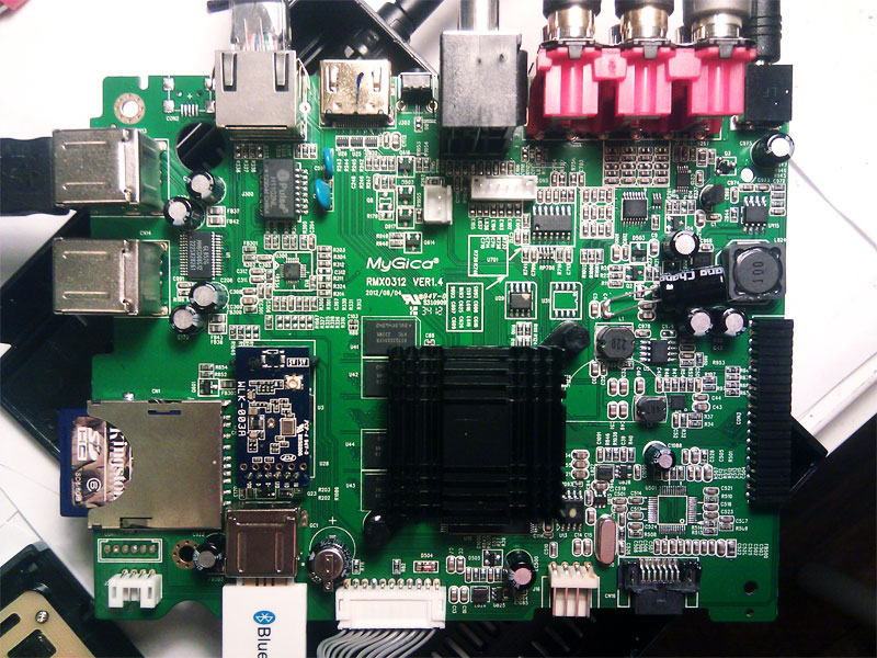

Внутри дополнительно есть разъемы:
Ещё один USB
Стандартный SATA
C ним рядом белый разъём - питание для винта: +5v, GND, GND, +12v
4 разъёма пока неизвестного назначения (один из них похож на IDE)

Хм. Проц здесь Amlogic 8726-MX
Будете первопропродцем тут, если нужно будет собирать модули (ну или нароете готовые)
Вот пока что нарыл:
https://github.com/fards/AMlogic_Meson6_030812release
Сорцы Linux 3.0.8 для 8726-MX (это как раз моя текущая версия, но номер релиза отличается).
Вожделенный модуль PL2303:
https://github.com/fards/AMlogic_Mes...erial/pl2303.c
Осталось понять как его скомпилировать в .ko.
