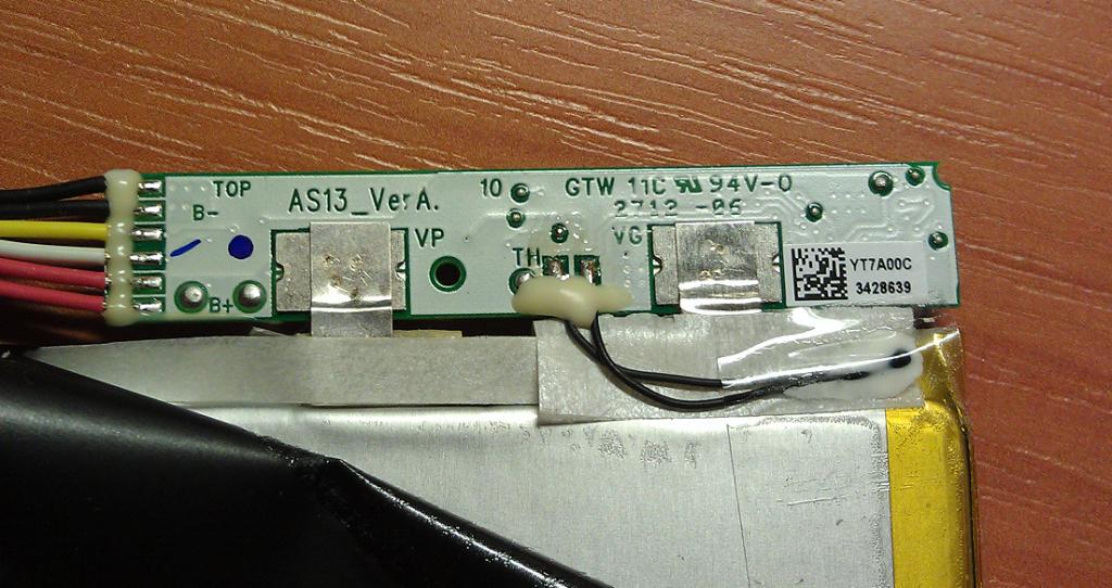

Батарея извлечена из устройства.
Оторвал приваренные клеммы батареи от контроллера.

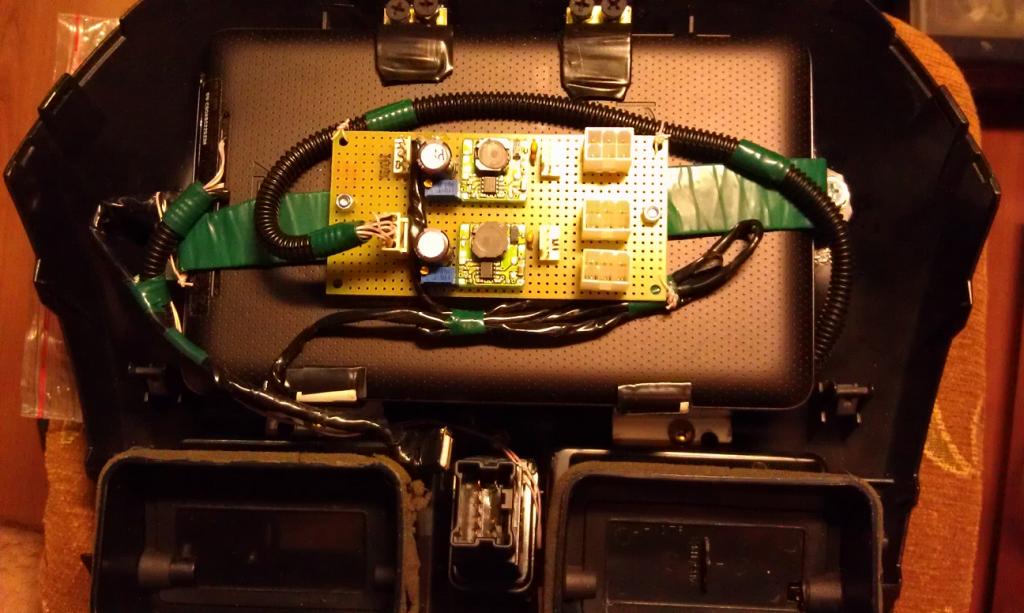

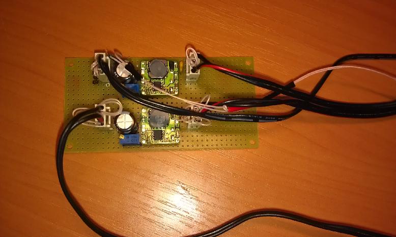

На место клемм батареи припаял выход стабилизатора описанного ниже.

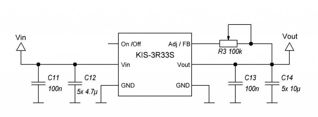

Питание пока собрано на модулях "KIS-3R33S" безвозмездно презентованных Rage2, за что ему огромное спасибо!
Схема:
Название: схема питания.jpg
Собрал на монтажке пока:
Выходные напряжения соответственно:
1. 4,2 В. для подачи на контроллер планшета.
2. 5 В. для питания хаба.
Тестовая эксплуатация показала надежность данной схемы.
Греется приемлемо:
Модуль, питающий планшет совсем холодный,
Модуль питания хаба меняет температуру в зависимости от торчащей в хабе перефирии. Возможно, попозже заменю его на что-нибудь помощнее.
Общее потребление более 300 мА достигается только путем подключения к хабу внешнего USB -диска.
Следовательно опасения разряда АКБ автомобиля считаю сильно преувеличенными.
Автоматику включения-выключения питания пока обдумываю. Может быть, вообще откажусь от каких-то наворотов, а просто поставлю тупо физический выключатель на хаб...
Место установки модуля питания тоже пока обдумывается. Скорее всего закреплю его на "спине" планшета.
Видимо, будет один или два разъема, позволяющие демонтировать планшет вместе с питанием и оставлять на месте выключатели питания.

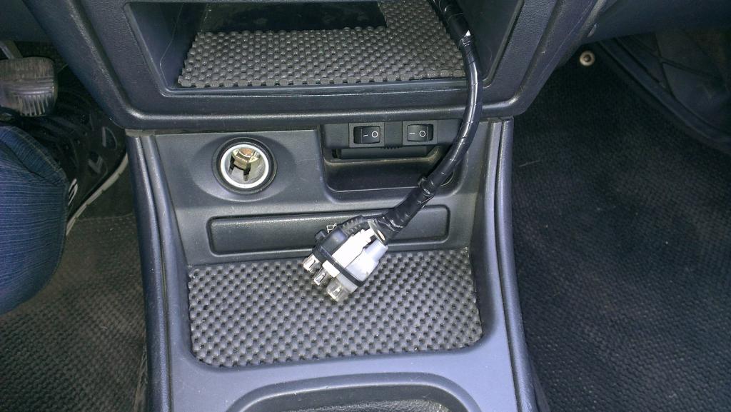

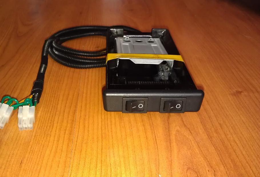

Выключатели установил в пепельнице:
Поскольку по прямому назначению она никогда не использовалась.

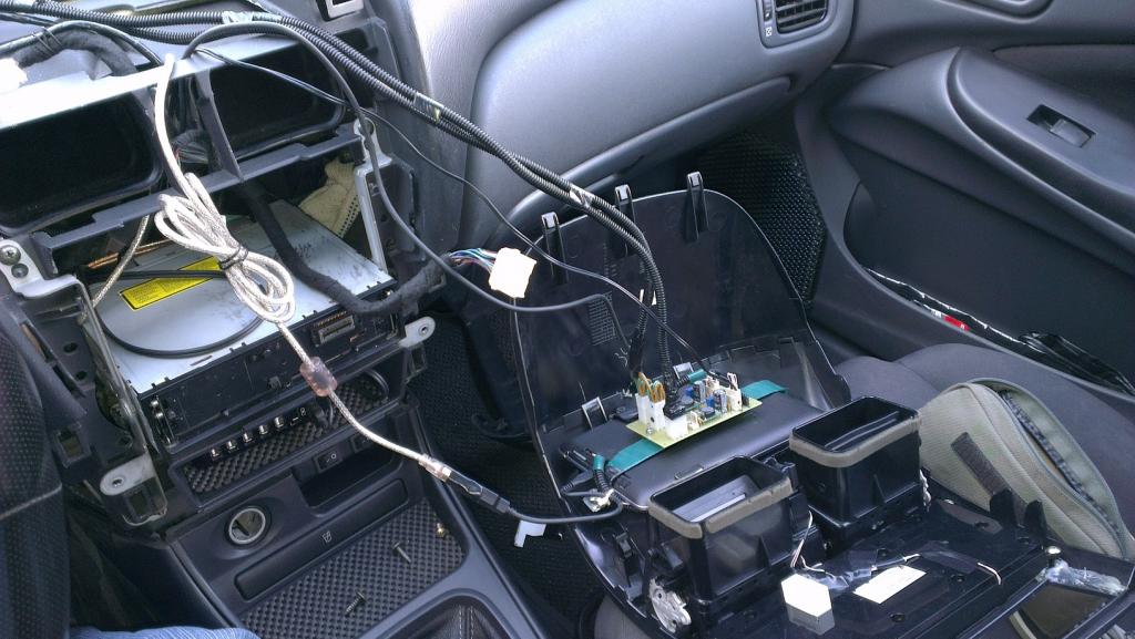

USB-удлинители вывел пока а нишу под магнитолой, где раньше был хаб:
Общая картина разрушений:
Название: в разборе.jpg

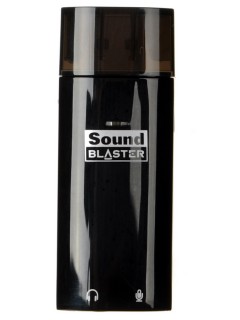

По поводу звука. Пока ничего выдающегося
http://nizhniy-novgorod.dns-shop.ru/...sb-retail.html
"Внешняя звуковая карта Creative "SoundBlaster Play!" USB Retail"
Для моих ушей достаточно.
Организовано так: с выхода звуковухи - шнурком на AUX-вход магнитолы "Pioneer-88". Регулировка уровня звука осуществляется энкодером магнитолы.
Так было и в прошлом проекте. Мне это очень удобно, т.к. громкость могу регулировать с нарульного пульта.

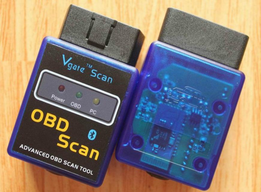

По диагностике.
Заказан такой девайс: "Mini elm 327 Bluetooth Supports all OBD2/OBDII Protocols Works On Android Torque OBD2/OBD-II Elm327 V2.1"
http://www.aliexpress.com/snapshot/214235728.html
У Китайцев, видимо, праздники...
