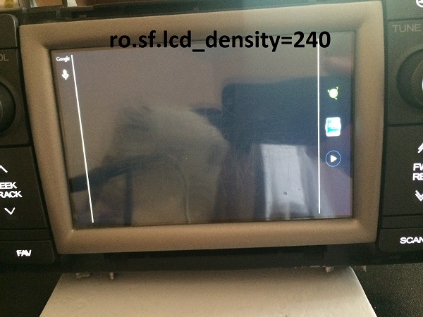

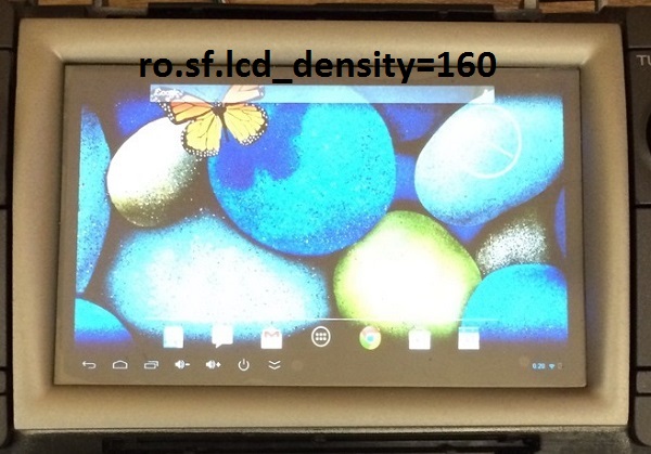

Подскажите, кто знает.
При изменении плотности экрана с 160 на 161-240 изменением в системном файле build.prop параметр ro.sf.lcd_density все элементы разбегаются по экрану.
Что нужно еще изменить? а то матрица на 5.6" 1280х800 очень мелковато.

Не все так просто с изменением DPI. Тут завязан и SystemUI. Многое зависит и от процессора зверька. Например, RK3188 позволяет изменять dpi налету через терминал (те без перезагрузки). Вам повезло, что система вообще грузится после "ковыряния" билдпроп.Осторожнее.

Стоп, парни, полезли в какие-то дебри.
По умолчанию в Андроиде сделано так, что при плотностях до 160 включительно дпи считается, что это планшет, поэтому это ПЛАНШЕТНЫЙ интерфейс, при более высоких - что это телефон и переключается в ТЕЛЕФОННЫЙ интерфейс. Вот и все обьяснение, а не "разлазится" интерфейс
Это правило касается штатного лаунчера.
Если нужно поменять DPI и не было такого поведения - надо менять лаунчер на другой, которому пофиг на DPI.
Также при изменении DPI могут перестать работать некоторые стандартные программы.
Если надо поменять размер шрифтов в некоторых прогах - нужно курить в сторону проги, которая позволяет поменять дпи для отдельно взятого приложения.
Название не помню, но Гугл или другие форумчане помогут, я думаю.

да, да. уже выяснил, на нове получилось выставить 177, но хочется больше.
надо заставить принудительно думать что он планшет.
ro.build.characteristics=tablet - надо попробывать
