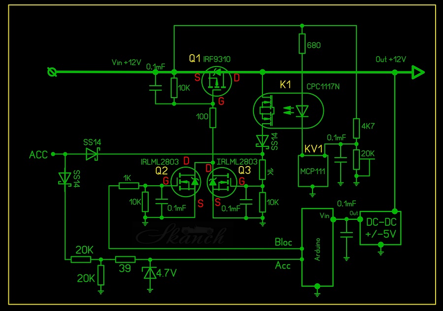

Это проверенная схема с управлением от Ардуино и отслеживанием напряжения на входе средствами супервизора MCP111. Твердотельное реле CPC1117N нормально-замкнутое, "BLOC" - это блокировка от Ардуино, ACC - это наличие/отсутствие напряжения на одном из "пинов" Ардуино для отслеживания его присутствия.
IRF9310
IRLML2803
Алгоритм такой: включаем «АСС», открывается ключ Q3 IRLML2803, он в свою очередь открывает Q1 IRF9310 и основное напряжение через Q1 IRF9310 поступает на питание системы (в том числе и на питание Ардуины), "АСС" так же поступает на «пин» Ардуины, которая «видит» включенный «АСС» и по определенному алгоритму включает нужное количество каналов. Первым в этом алгоритме должно стоять включение линии «Bloc» - блокируется включение Q1 IRF9310 через ключ Q2 и теперь если пропадает «АСС» Ардуино это «видит» и после задержки в 5-6 секунд (эта задержка позволяет избежать начало выключения системы при кручении стартером) по определенному алгоритму завершает работу каналов и последним выключается линия «Bloc», тем самым переводя на «аварийное» отключение питание системы если напряжение на АКБ снизилось до выставленного порога отслеживания. За это отвечает супервизор KV1 MCP111. В нормальном состоянии у него на выходе ничего нет, но как только напряжение через делитель напряжения снизится до критического значения — на выходе появляется «минус» и включается нормально-замкнутое твердотельное реле K1, разрывающее ключ Q3 IRLML2803 и питание полностью отключается.

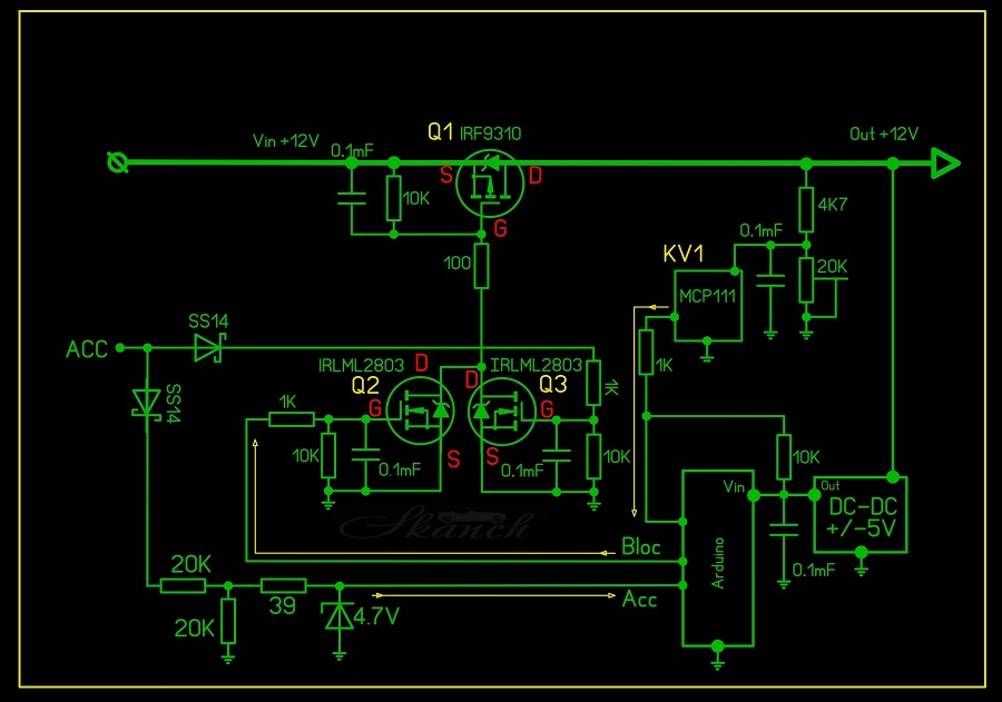

Вторая схема без использования твердотельного реле. При таком исполнении Ардуино всегда работает. Отслеживание напряжения ведется с помощью KV1 MCP111, но отключение уже через Ардуино (при отключенном "АСС" и появлении сигнала от супервизора контроллер завершает все процессы и в последнюю очередь отключает линию "Bloc", что приводит к полному обесточивания системы).
IRF9310
IRLML2803
Вложение 49524
