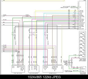

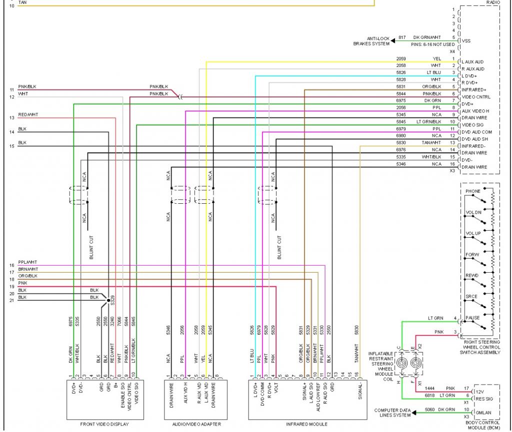

Сообщение от Vlad76 Посмотреть сообщение
Все штатное DVD голова и монитор
Гм, а там разве нету видео и аудио входа?
Митечелл говорит, что есть Audio/Video adapter, не оно?

Спасибо огромное выручили со схемкой выручили грешника
