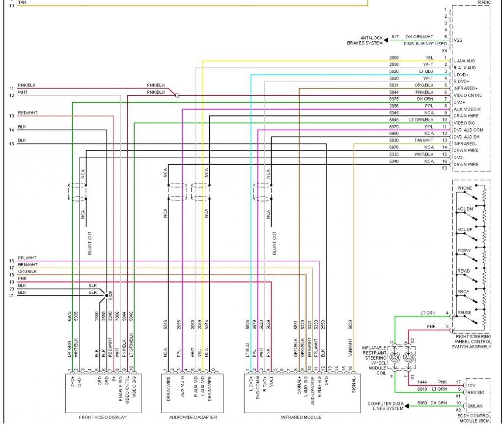

Я у себя врезался на выход из CD блока. Получается выбрал режим радио - играет радио, режим CD - играет комп.
Hamster 14.10.2012 21:30
Вложений: 1
Сообщение от Vlad76 (Сообщение 233214)
Все штатное DVD голова и монитор
Гм, а там разве нету видео и аудио входа?
Митечелл говорит, что есть Audio/Video adapter, не оно?
Вложение 28159
Vlad76 15.10.2012 15:27
Спасибо огромное выручили со схемкой выручили грешника
