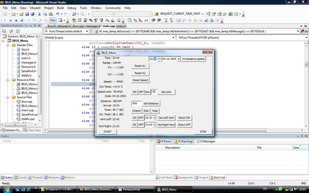

Вот что уже получилось. Весь функционал рабочий.
