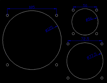

Старый 19.01.2007, 11:57   #1
BaGz
Регистрация: 03.11.2006
Город: Казань
Регион: 16, 116
Машина: Toyota Corolla NZE121 2003
Сообщений: 259
BaGz is on a distinguished road
Question У кого-нибудь есть?
Схема, чертеж крепления 120mm куллера и 80 mm куллера???
PS Желательно 1:1 в AutoCad
PSS Нужно для лазерной резки в корпусе!

Старый 22.01.2007, 23:18   #10
archer
Аватар для archer
Регистрация: 17.10.2006
Машина: 2007\chery\Amulet
Сообщений: 1,691
Выкладываю посадочные места под вентиляторы
в автокаде, кореле и гиф с размерами в мм
В архиве - *.cdr и *.dwg файлы
Тип файла: zip ventilator.zip (12.9 Кб, 688 просмотров)
