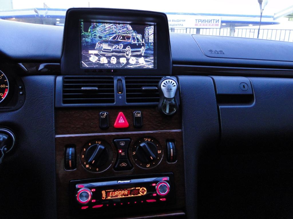

Как и многие здешние обитатели идею карпутера вынашивал очень долго....
собирался с мыслями, читал, обдумывал....бросал, забывал...заново изучал...мучался кароч.
Задачей стояло: мультимедиа,телек, радива, ГПС, интернет, борт. комп.
Итак по истечении времени имеем то что имеем так вот:
1. Собсно пациент:
Mercedes Benz W210 E300TD 1999 Avantgarde
2. За основу карпутера взят HP Pavillion TX1000 (Давным давно в нем была раздавлена матрица и с тех пор он благополучно валялся на полке, но пришел тот час)
На борту имеем
2ух ядрёный проц: AMD Turion 64 X2 TL-60
оперативной памятью 2GB
видеоплата nVidia GeForce Go 6150
жесткий диск объемом 120GB
батарейка увеличенной мощности.
далее были поиски монитора и рассмотрение идей как его инсталлировать.
монитору выбирал на ебае и наткнулся вот на такой экзэмплярчеГ:
Widescreen (16:9) 1024 x 768 75Hz
Подкупило наличие рамки.
Проведя нехитрые манипуляции линейкой, был сделан вывод, что рамка ложится практически идеально, если убрать магнитолу, а управление климой перенести в карман ниже, что и было решено сделать.
Итак, все срослось. Монитор был заказан из Катая, прибыл на удивление быстро - всего 12 дней.
ПО итогу ноутбук расположился в багажнике в районе запаски, там же стоит усилитель.
В качестве доп. оборудования докуплены:
1. Aver Media TV/FM tuner
2. Ebon Egps-6500
3. Синий зуб.
На сегодняшний день все подключено и работает. Установлен iCarDs.
Прорабатывается вопрос:
1. с АверМедиа - переделываю антенну.
2. Далее планирую подключить камеру, которая, кстати, шла в комплекте с монитором.
3. Задействовать диагностический разъем - правда, пока не знаю, что мне это даст.
4. Докупить Микрофон и организовать громкую связь.
5. 3G модем для организации всяких полезностей требующих доступ в глобальную сеть.
Далее некоторые фото, сори за качество: Итоговый вариант как нить сфоткаю норм фотиком.
Рад буду ответить на вопросы, если таковые появятся.
Занавес. Спасибо за внимание.

А как реализован сам звуковой тракт? где лежит ноутбук?
TOYOTA Corolla 2007 - ПРОДАН
KIA CEED
Старый 11.02.2011, 12:13   #4
danila69
Аватар для danila69
Регистрация: 23.10.2010
Машина: MB W210 E300TD
Сообщений: 124
danila69 is on a distinguished road
Нотик лежит в районе запаскив багажнике.От него через переходник 3.5jack>2*RCA идет линейный кабель в усилитель. Звук порадовал....

хорошо получилось, моник 8ка да ?
mitsubishi grandis 2.4 акп, 2004. комп Intel DG41MJ mini-itx, Intel Core 2 Duo E6600 2,4ГГц, SSD BUFFALO 128GB,внеший ЖД BUFFALO 2.5 1ТБ,2гб ddr2 800, m2-atx,,BU-353,ЕЛМ-327 блуетуч.
zoro72 вне форума   Ответить с цитированием
Старый 15.02.2011, 01:53   #6
danila69
Аватар для danila69
Сообщений: 124
Моник 7" билион.
danila69 вне форума   Ответить с цитированием

напиши если не сложно точные размеры самого монитора ?

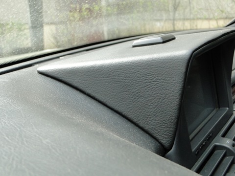

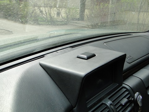

спору нет сделано хорошо . но ... моник маловат для сегодняшних дней . есть вариант убрать воздуховоды , тем самым поднять выше экран , но тоже не то . а вот недавно наткнулся на такое фото и загорелся . идея не плохая . обсосать надо её до совершенства и поставить туда 9" в формате 16:9 а спереди сразу врезать вебкамеру для регистрации ... но вот облом накладка верхняя оказалась не съёмная , это кусок торпеды придётся работать на месте

вот ещё
