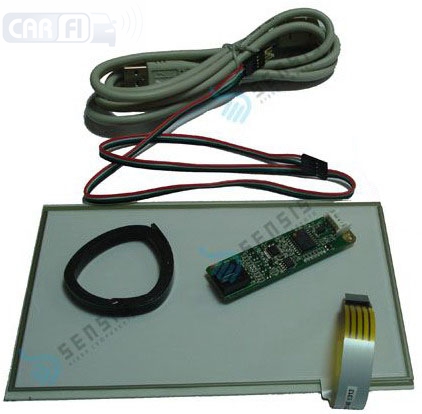

Приобрел сенсорную панель 7" T5R-7.0,испробовал все дрова тачкит,при попытке откалибровать по четырем точкам ничего непроисходит,при косании к панели курсор движется в середине экрана в районе 10%,винду переустановил эффекта нет,при первом подключении к другому компу калибровка один раз прошла,и все,больше неполучается,поиском ничего ненашел,что посоветуете?

t5r это не 5и проводной случайно?

да,5и проводный на фото 4х незаметил.

значит ты воткнул хвостик со стекла прямо в контроллер, ищи на этом форуме и соседнем, была тема я там писал, там 5<>5, 1 и 3 вроде перехлестнуты провода. работать будет правильно только через переходной кабель

ок,ща поищу,кабеля в комплекте небыло контроллер etp-4500ug-b 0851 стекло t5r-7.0-2. oc-me,хвостик от стекла идет прямо на контроллер,так а по какой причине может незапускаться утилита калибровки?

Как-то не понятно, проблема то софтовая или хардварная? А то ты то на стекло жалуешься, то на дрова. Как (точнее, куда) контроллер может выдавать нужные результаты, если дрова не работают?
А проблема действительно скорее всего в шлейфе. На контроллере 4 и 5 выводы (если повернуть плату микросхемами вверх, разъемом тачскрина влево) переставлены, соотв. нужен переходник.
У меня у самого этот контроллер, юзаю дрова от TouchKit, всё пашет.

Изменение шлейфа должно решать эту проблему:
А проблема с калибровкой в чем-то другом, скорее всего софтовом. Либо дрова не те, либо винда кривая, либо еще что-то.
Какая винда стоит, из какого дистрибутива (официальный, или какая-то сборка), какие дрова ставишь (желательно ссылочку на источник)?
