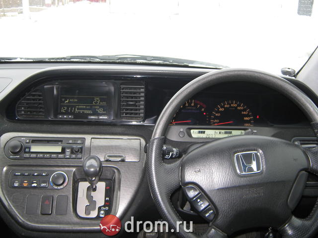

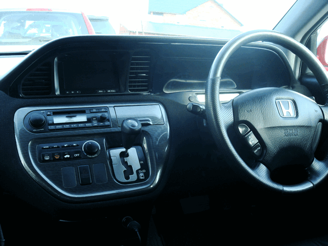

Доброго времени суток уважаемые комрады. Вот и я созрел до кар пк в нашей глубинке. Имею сей аппарат - Хонда авансиер, и хотелось бы как то органично вписать моник в интерьер. А интерьер у сей машины своеобразен и накладывает опред ограничения. По центру штатный монохром моник выдающий инфу с мафона, борт пк и климата, как бы хрен убирешь, да и панель большевата, до этого моника фиг дотянешся чтоб тыкать! Вот и спрашиваю совета у бывалых опытных людей как поступить то покрасивше.

Штатный моник в помойку, на его место нормальный VGA впихнуть. По поводу того, чтобы не потерять инфу выводимую на штатный - нужно смотреть что за вход на этом монохромном чуде.

Вход хз, ща буду смотреть, но до штатного моника трудновато дотягиваться чтоб тыыкать. А показания как вообще можно на писикар выводить? он же монохромный блин, там все примитивненько

для этого и нужно узнать что за вход у штатного, может получится его подклучить к новому монику скажем на AV1 и будешь переключатся между VGA, AV1 и AV2(к.з.х.) или поставить примитивну камеру которая будет постоянно снимать этот моник и выдавать сигнал на новый моник. Вариантов масса =)

Беда в том, что с большой долей вероятности штатный моник не просто моник, но и устройство способное обрабатывать инфу идущую по шине.
Вот для этого надо посмотреть что там у моника на входе.
То, что тянуться далеко - можно в качестве быстрого управления использовать джойстик/powermate или подобное устройство. Ну, и само собой - штатные кнопки на руле подключить к компу.
