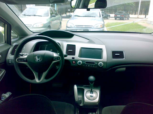

Пять дней это тольк мотнажа в машину... а так как минимум пол года уже моему проекту...
Вот да... похоже кнопка... а так как кнопка разжата и это точно, то получается вышел из строя (второй раз) диод D7... эх... поеду завтра прозвоню его, и перепаяю...
Эх... думал, что с работы сегодня поеду уже с компом... (в другом городе работаю)...
Это так... для затравки... так оно получилось... системник пока в багажнике в мини-ITX корпусе...
