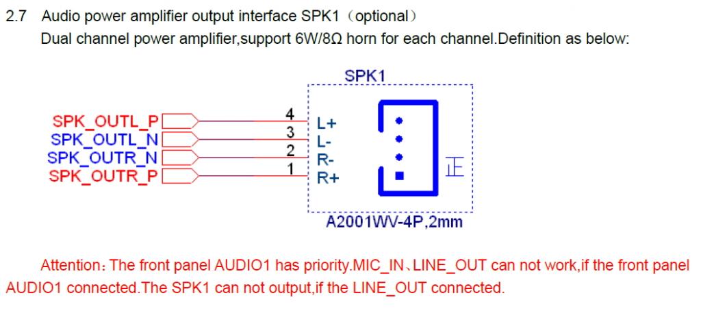

А вот есть у меня на материнке звуковой усилитель. Как его можно и нужно ли задействовать, если у меня есть отдельный усилок на 4 колонки? Все что сказано про усилок материнки:
Wolfik_s_b вне форума   Ответить с цитированием

на этой маленькой чудо матери встроен усилок? скока ват ?
Да как обычно ,в магнитоле тоже встроен ,но не мешает после него усиливать еще раз .
Да, вот такая чудо-плата)))Еще 8 УСБ портов, из которых 2 порта стандарта 3.0, ЛПТ-порт, штук 6 ком-портов, СПДИФ-выход, минисата, два сата,.......вобщем чудная платка
