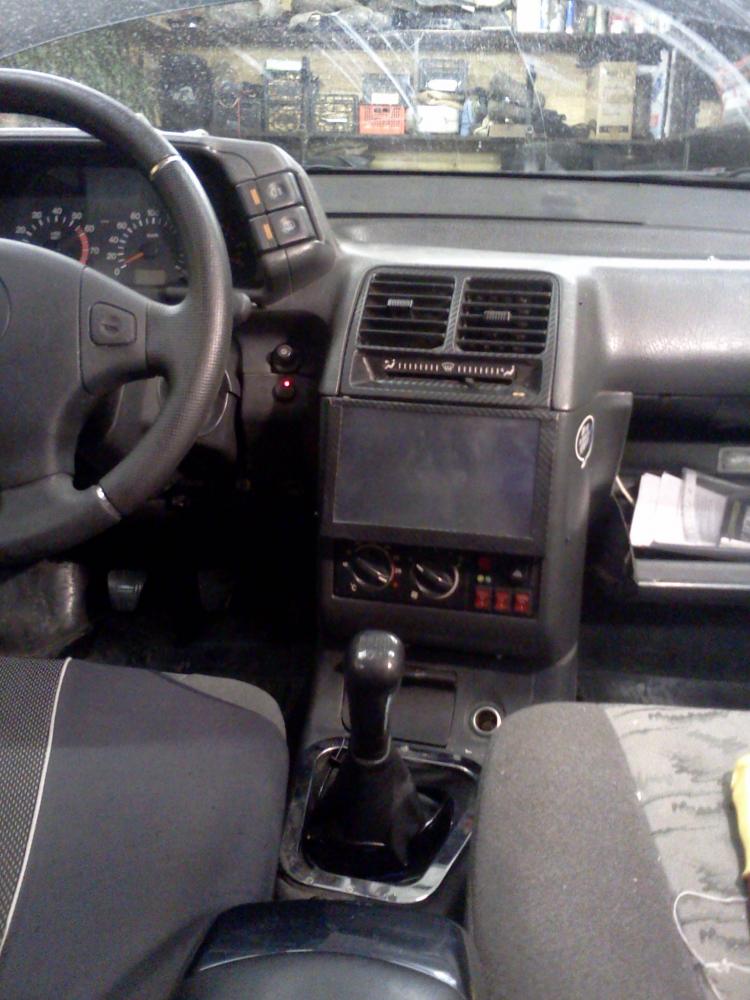

Вот и я наконец начал осуществлять свой проект Car PC. Автомобиль ваз 2110. Загорелся этим еще давно – года 2 назад. Спустя год заказал планшет:
1Ггц проц, пол гига ОЗУ, 7” экран емкостный. Установил, поездил – не понравилось:
-маленький экран
-плохой звук(магнитола за 1.5т.р. лучше играет)
-глючные прошивки(зависает, выключается и т.д.)
-невозможность подключения BT, регистрации, GPS, внешней звуковухи(на то время) и организации их стабильной одновременной работы
Короче продал его и спустя пол года начал закупать комплектуху для полноценного Car PC.
Сразу говорю, проект бюджетный. Т.к. студент я. Летом немного подзаработал и решил начать.
Было куплено:

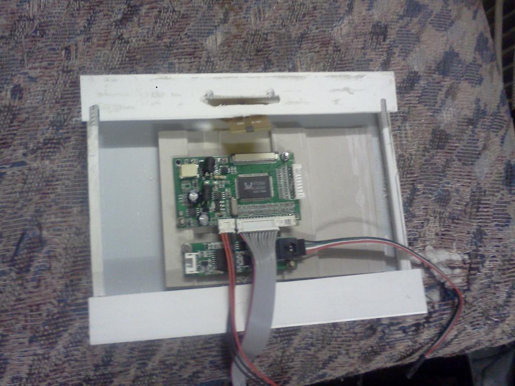

- Сенсорный монитор AT080TN64
Вполне нормальный, даже работает, 8 дюймов, разрешение конечно не очень 800 на 480, но думаю пока пойдет, да и выбирать особо не из чего.
- БП M2-ITX

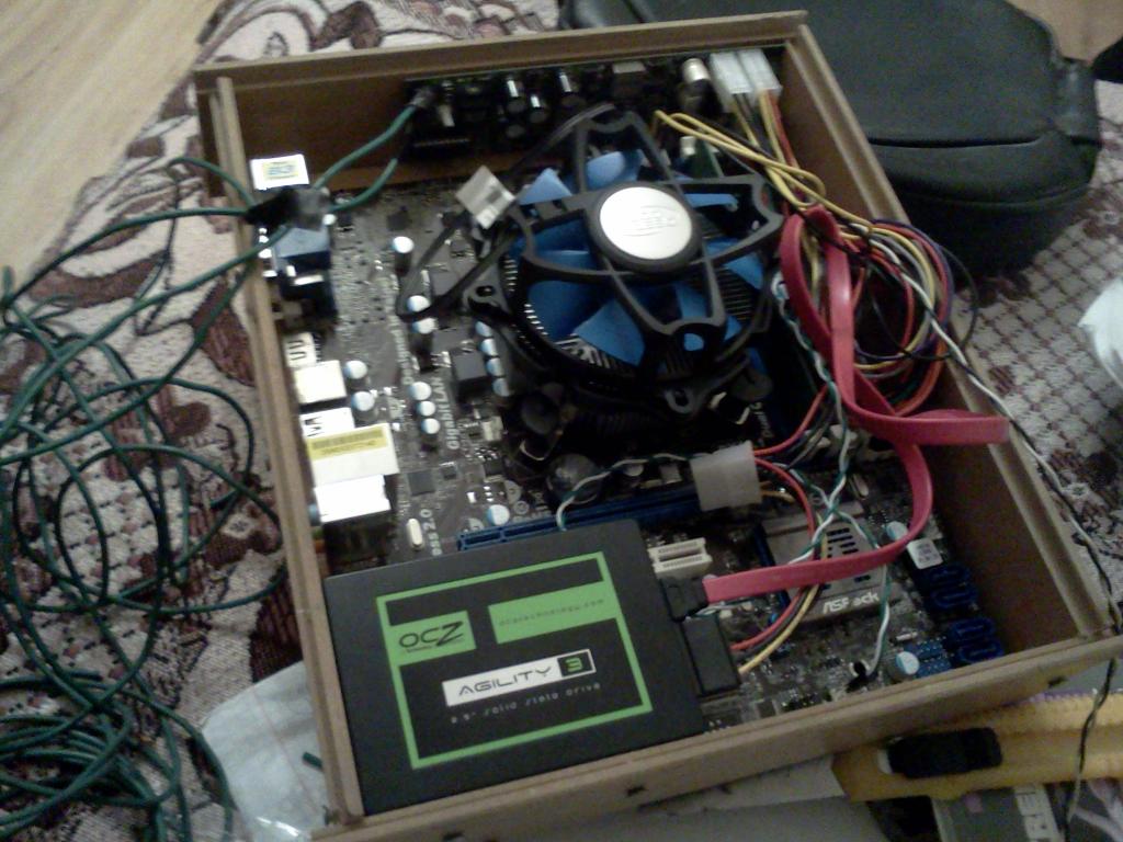

Теперь железо:
Сначала хотел покупать на плату asrock e350 mini itx. Но все же пришел к выводу что её мощности будет маловато. И выбор пал на процессор Intel G530 на 1155 сокете, и какую нибудь материнку mini или micro ATX(с поисками mini itx не стал заморачиваться). По деньгам почти тоже самое, мощность выше в разы чем e350, а потребление энергии будет, я думаю, не на много больше.
Итак, было купленно:
- Материнская плата Soc-1155*ASRock H61 U3S3 Есть сата 3, усб 3.0.
- Память DIMM DDR3 4096MB PC10600 1333MHz Samsung orig
- Процессор Intel Celeron G530 2.40GHz 2Mb 2xDDR3-1066 HD Graphics TDP-65w* - судя по отзывам потребляет не более 30 ватт и стоит немного, у меня температура в простое 25градусов
- СДД жесткий диск OCZ 60 gb - думаю 60 гигов хватит вполне. Винда 5, музыка максимум 40, ну и на софт всякий место остается. На всякий случай потом можно подключить внешний жесткий диск через USB 3.0

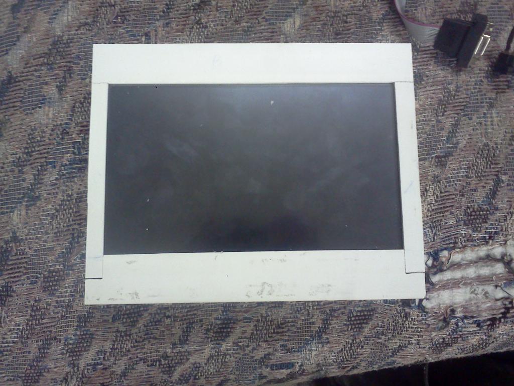

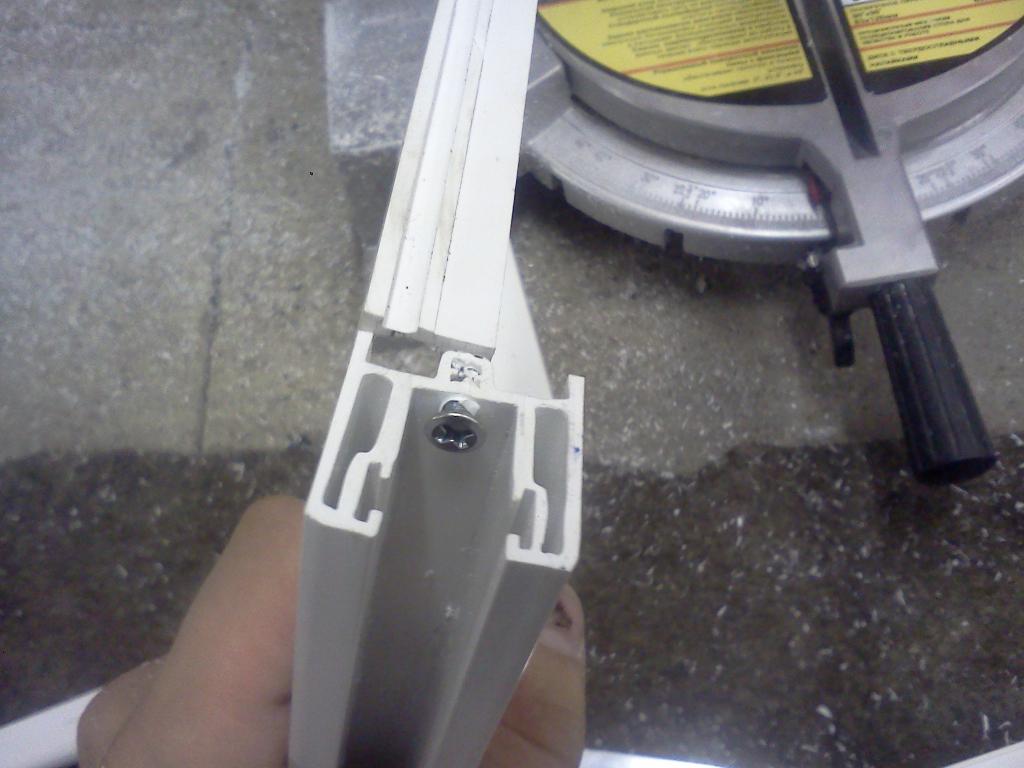

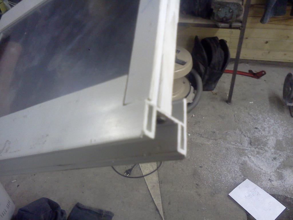

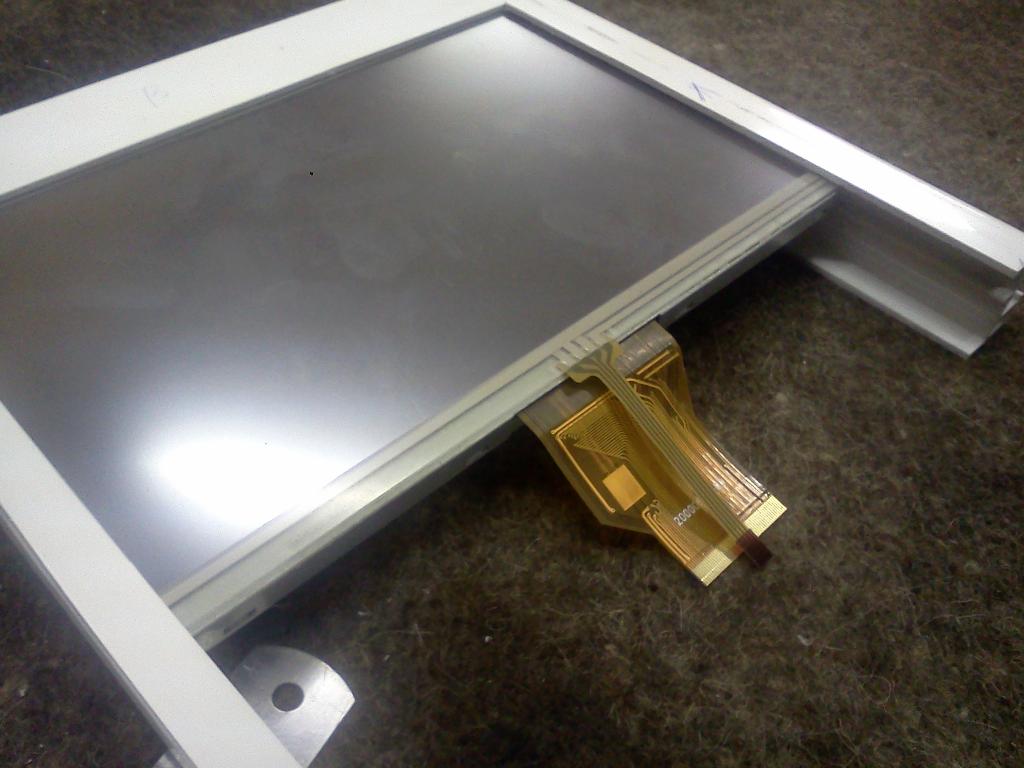

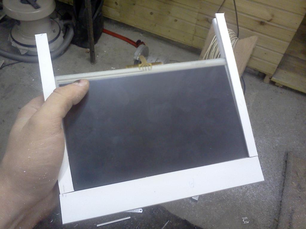

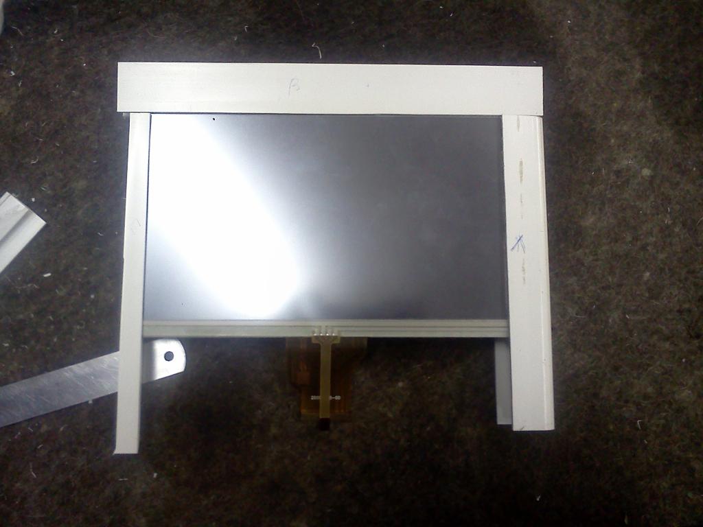

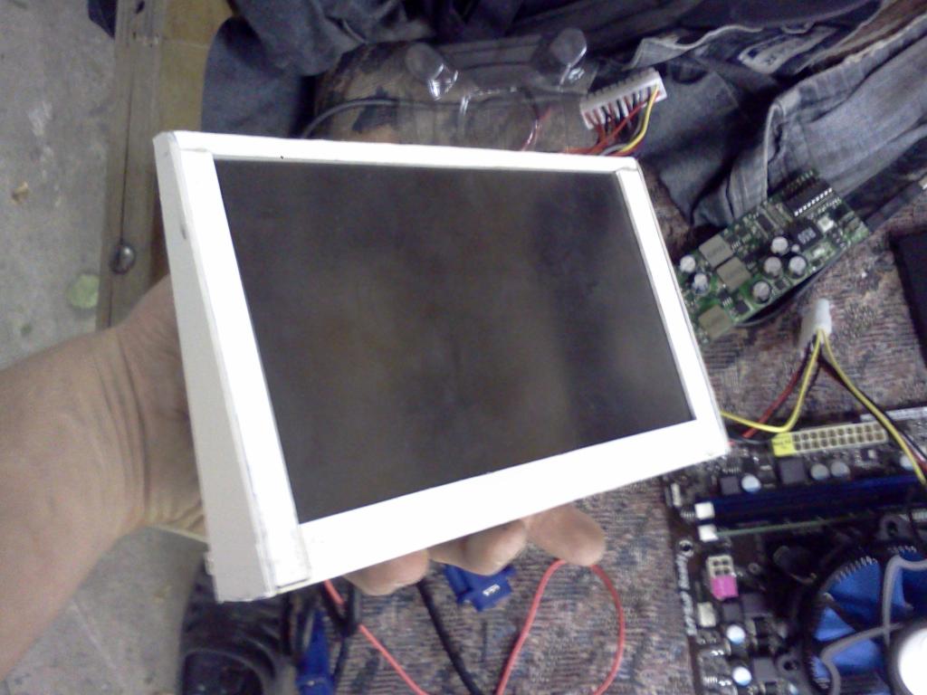

Сборка корпуса для монитора

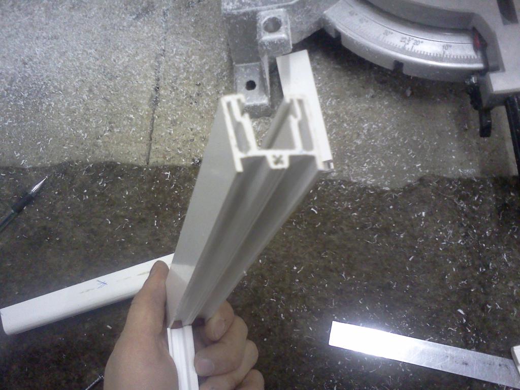

Т.к. я работал с ПВХ констукциями, то достал немного обрези профиля от балконных раздвижек. Из него и сделал корпус. Тут рассказывать нечего - все видно на фотках. Пока конечно она далека от идеала. Нужно еще точить, шпаклевать и затягивать в карбон.
И вот что получилось
Сборка корпуса

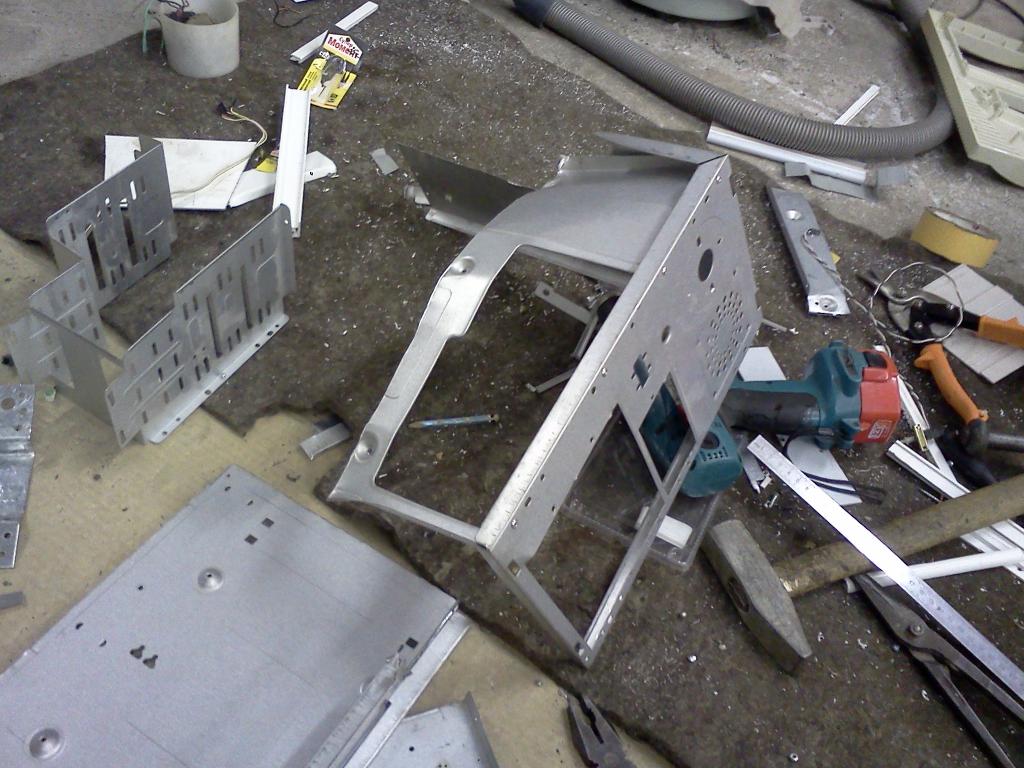

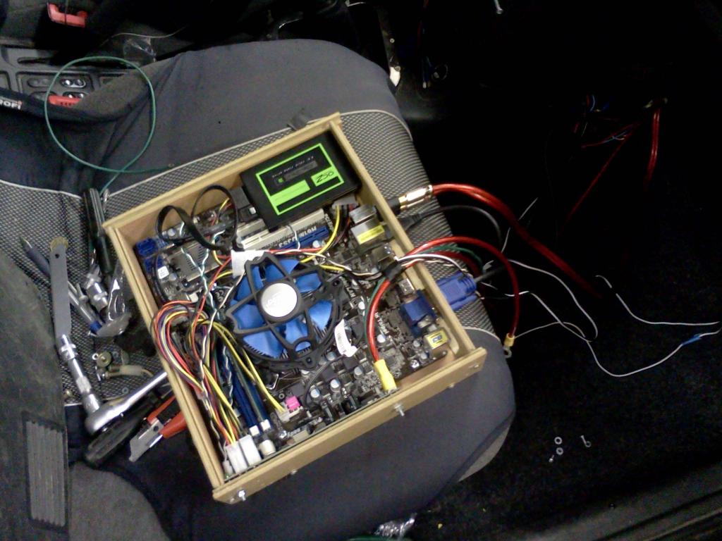

Сначала хотел сделать корпус из обычного, железного, старого корпуса от компа. Но из этого ничего не получилось.

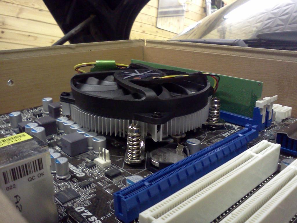

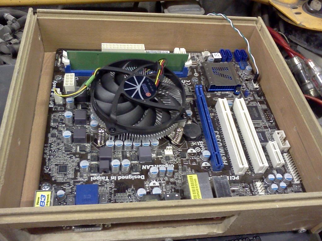

Затем нашел остатки от паркета. Из него и собрал коробку - под размер материнки 22х26см. Корпус разместиться под сидением - по размеру как раз встает впритык. Сидение в любом положении его не задевает! Конечно корпус тоже надо доводить еще до ума - шлифовать красить. Но уже побыстрее охота все запустить и попробовать.

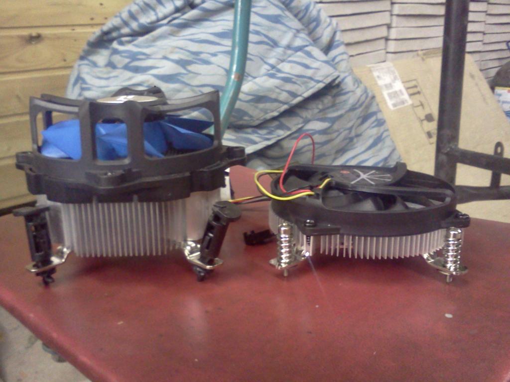

куллер конечно большеват (6.5 см) - сидение прогинается и немножко его задевает, если там кто-то сидит. Но скоро придет низкопрофильный (3см) и корпус полностью закроется крышкой, ну и провода я думаю надо аккуратно проложить все.
Установка в авто.

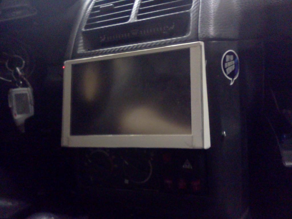

Фото пациента))

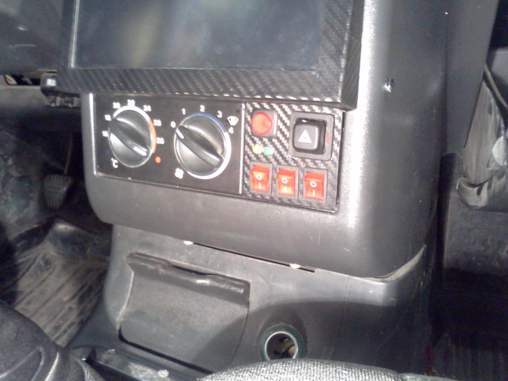

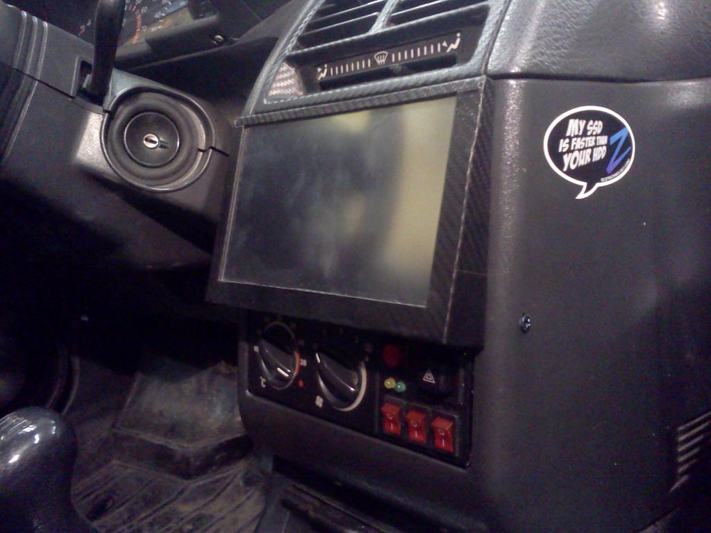

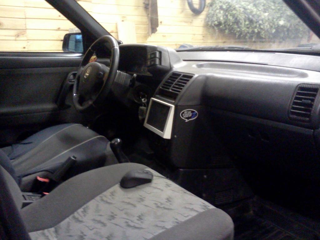

Видел несколько проектов кар пс в десятку - все ставят монитор вместо центральных воздуховодов. Я решил усатновить монитор чуть ниже, т.к. не охота лищться их. Летом хоть както
они спасают от жары, а зимою на них грею руки)))
Монитор держится на 4х шурупах - стоит очень плотно.
Пока что он выглядит вот так. Жду пока придет пленка с китая, чтоьы обтянуть его.
Системник установлен под сидение. Корпус подошел как раз впритык.
Итак, уже готово:

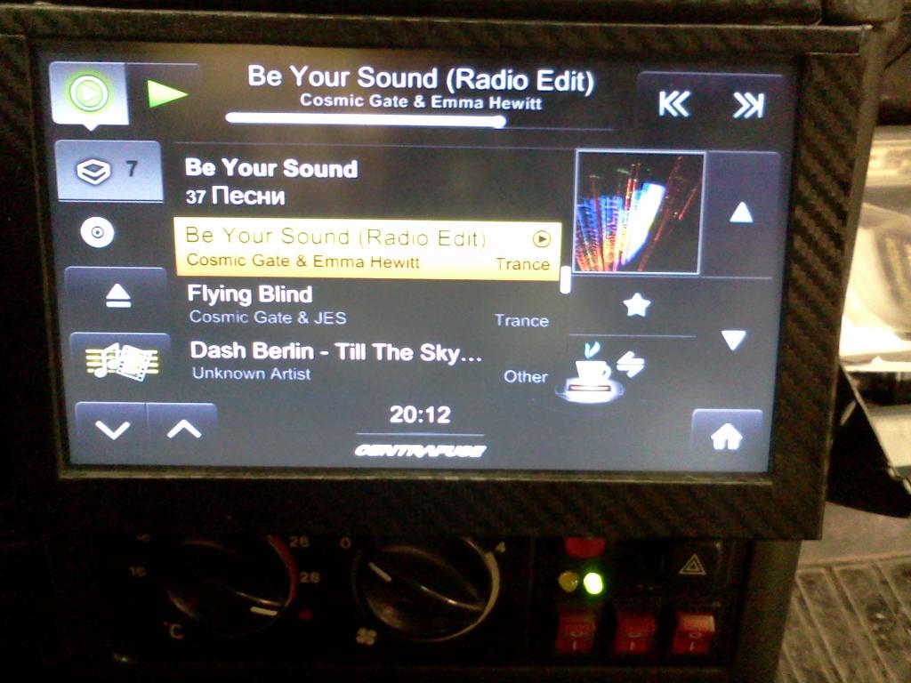

-музыка/видео/игры + (в будущем планирую докупить внешнюю звуковую карту Creative "X-Fi Surround 5.1 Pro, но пока качество звука вполне устраивает)
-интернет(мтс коннект - пользуюсь им и дома, скорость отличная)
Что нужно еще сделать:
-wi-fi - правда пока не знаю, нужен ли он мне
-GPS
-Видеорегестрация - пока остановился на Logitech c910 - думаю мой проц её потянет
-Камера заднего вида
-Диагностика, хотя есть бортовик, только теперь нету места для него
-Кнопки управления на руль
-Шумоизоляция дверей

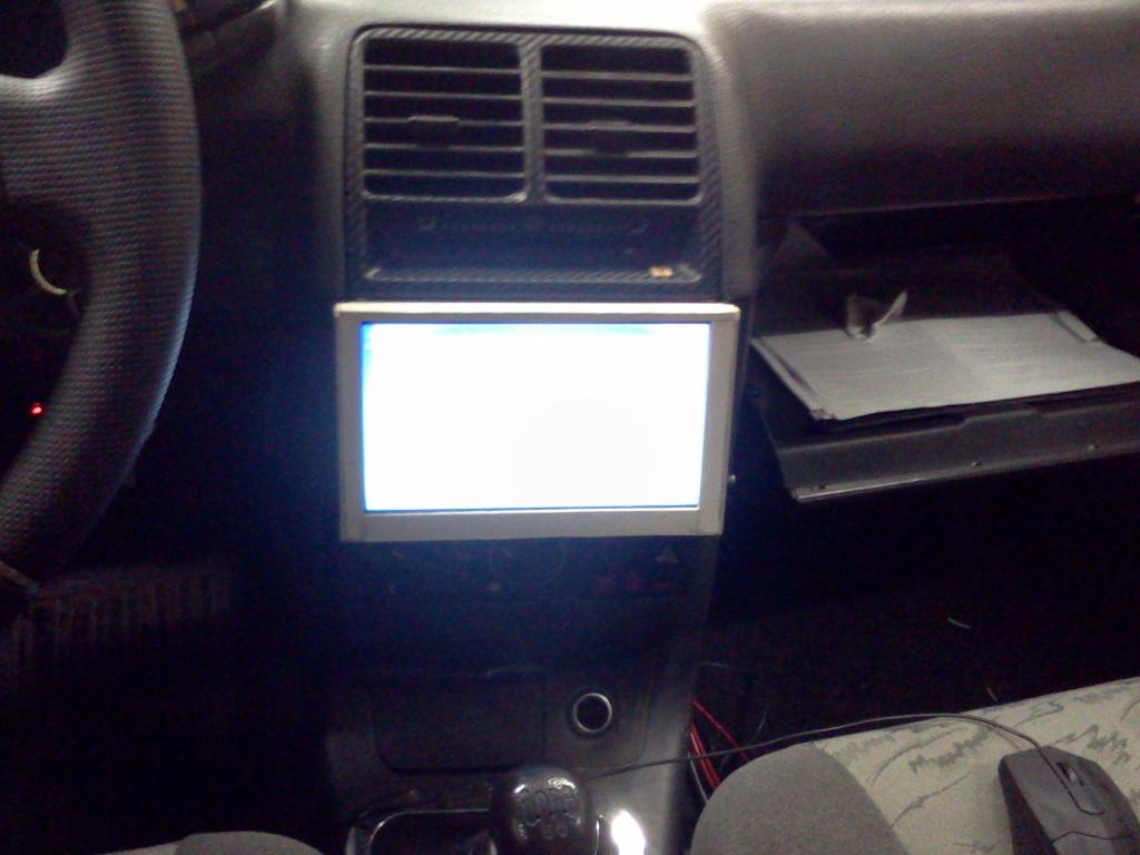

Пока результатом доволен. Понравилось то что комп очень быстро входит и выходит из глубокого сна по нажатии кнопки включения (2-3 сек). Да и винда загружается очень шустро, экран приветствия - 1 сек(не зря брал сдд).
Качество звука порадовало, а помехи есть только при загрузке винды, потом видимо загружается драйвер и наступает тишина(с магнитолой были помехи от генератора).
Единственное из проблем что пока выявил - комп не с первого раза бывает запускается. Зависает на самой первой заставке материнской платы. Помогает выкл/вкл.
Сейчас занимаюсь настройкой софта и выбираю камеру для регистрации, может кто посоветует что?

поздравляю...))
2..3 сек пуск компьютера - скорее всего у тебя ждущий режим активирован. Даже с ССД-диском такого результата не добиться с гибернацией...
И еще про диск - надеюсь, что тебе повезет, но у многих OCZ сдыхал (и у меня - тоже). Поменял его потом с доплатой на интеловский.
Рамку под пленку все равно нужно тщательно готовить: выводить все неровности и т.д. Но может это на фото много неровностей и щелей - не знаю...
Ну и... - лучше сразу делать хорошо - как бы не хотелось поскорее получить результат. Как показывает практика - потом часто руки уже не доходят )))
И по расположению экрана - на мой взгляд, все же, низковато он сидит. Если экран высоко, то посматривая на него ты все равно боковым зрением будешь видеть дорожную обстановку, а в твоем случае - уже нет и безопасность снижается.
А воздуховоды по бокам консоли никак не разместить?

поздравляю...))
Какой режим, спящий или ждущий не знаю, но куллер на плате отсанавливается, и лампочка на БП тухнет(Насколько я знаю в ждущем режиме куллер не выключается). А сама винда запускается сколько не засекал, но думаю 15-20 секунд - пока ничего не оптимизировал.
Сломается - поменяю, гарантия есть, на диске никаких важных данных нету.
Ну на фотке да, неровности сильнее бросаются в глаза. Еще играет роль то, что сейчас сама рамка белая. Но думаю шпаклевка и обклейка в карбон все решит. Просто все заказывал в одно время(монитор, БП и пленку), но пленка почему то недавно только в Москве засветилась, а остальное уже неделя как пришло. В этом минусы заказа из китая)))
Я делаю с расчетом на то, что во время движения вообще не стоит смотреть на экран - где бы он не находился, все равно появляется опасность) Поэтому хочу сделать кнопки управления на руль, чтобы не отвлекаться. Хотя уже приноровился переключать треки и изменять громкость не смотря на экран, т.к. в центрифуге они удобно расположены. Время покажет - не понравиться, переделаю. Но пока устраивает))))

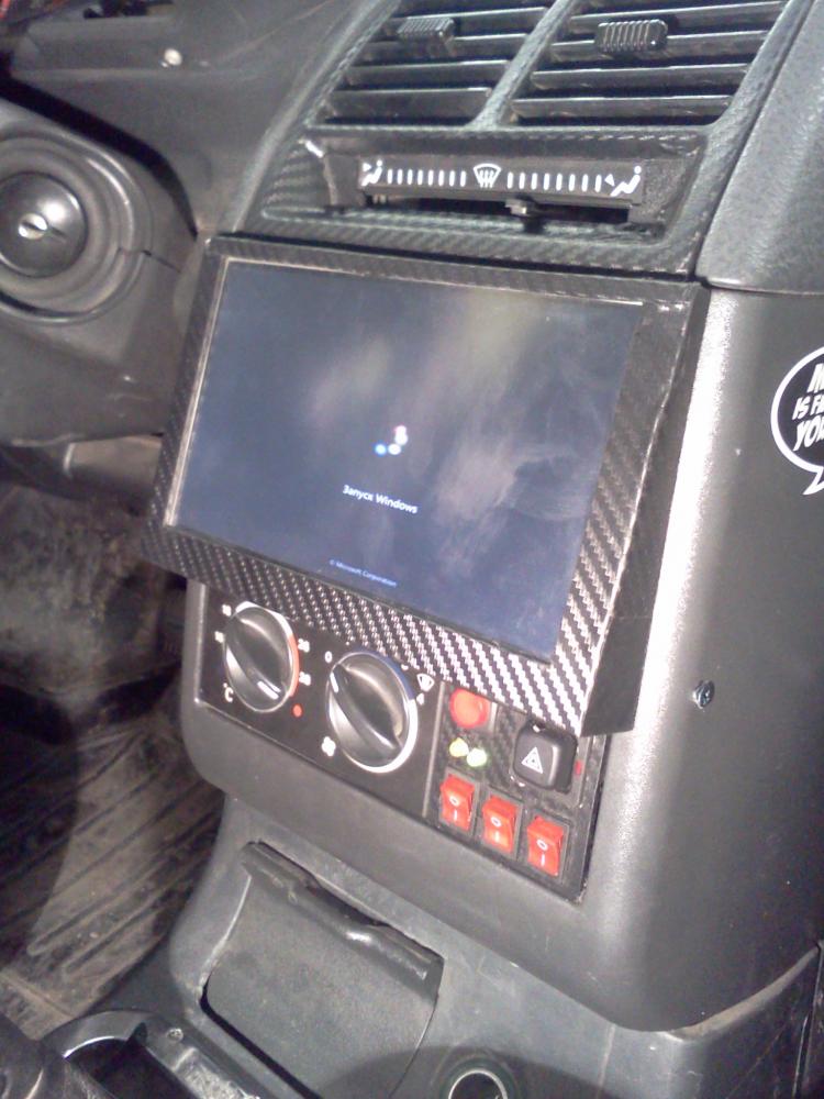

Наконец пришла пленка с Китая. Немного зашпаклевал неровности на рамке и обтянул пленкой. Получилось конечно не идеально. В будущем буду делать новую рамку. Видел где-то проект - вырезали лазером из орг стекла, хочу сделать также, только надо найти где. А напильником сколько не ровняй, все равно идеально не получиться. Вообщем пока так, сильно не ругайте:
На фотках выглядит хуже
Еще пришел низкопрофильный куллер(3см). Сейчас я спокоен когда кто то сидит на пассажирском сиденье, т.к. раньше сиденье прогиналось задевало его.
Думал что он будет тише - оказалось наоборот, немного сильнее шумит, но это не критично - при заведенном двигателе или на минимальной громкости музыки его не слышно.

Присоединюсь к MiD_E34. ИМХО низковат мониторчик. А так, норм! Руки и желание есть - доведешь до ума

Сообщение от IVanAkv Посмотреть сообщение
Никому и в голову не придёт желание ругать человека, который делает что-то
собственными руками. Надеюсь прислушаешся к писавшим выше и начнёшь
приглядыватся к тому, как поставить монитор над центральными воздуховодами.
Для ориентировки вырежь из пенопласта, подобие корпуса. Вместо монитора кусок
обычного стекла. Поставив макет, врезаешь стекло левым краем поглубже, как-бы
поворачивая к себе.До тех пор, пока на место будущего монитора не будет попадать
свет из переднего, правого, бокового стекла. Задние тонированы, потому всё будет
хорошо с засветкой ненужной из окон.

На мой взгляд над дизайном рамки лучше еще раз подумать. Много углов острых, не очень смотриться. Если тянуть пленкой, то постараться без стыков. Самое видное место ведь, еще и со стороны пассажира. В глаза шуруп бросился, его бы тоже удалить.
Я бы тоже выше поставил, посмотри мой проект.
Свою консоль 4 раза переделывал ), пока нравиться не начала.
А в общем, могу пожелать только удачи! Дело начато, осталось только закончить.

Сначала тоже думал что низковато, но поездив с компом пару недель, решил что монитор останется на этом же месте. Т.к. дискомфорта при таком положении монитора не испытываю, а вот переключать треки и регулировать громкость очень удобно не отвлекаясь от дороги, т.к. не нужно делать больших движений руки. Над воздуховодами будет слишком далеко - придется тянуться. Рамка - да, слишком угловатая и кривая - буду переделывать. Но это будет в последнюю очередь, после реализации всех задумок - буду заказывать в рекламной компании чтобы вырезали из орг стекла по размерам.
На данный момент установил веб камеру. Всетаки купил Microsoft Life cam HD 3000. Обошлась 1000руб. Качество записи конечно хуже чем на C920,
но меня вполне устраивает, для камеры за эти деньги оно вполне хорошее. Солько проц грузит она пока не замерял, но тозмозов не замечаю.
Пишу видио в качестве 1240 на 720. Днем орентировачно 20фпс а в ночное время я думаю около 10.
Если кому интересно - могу скинуть пример записи.
Камеру установил на зеркало заднего вида, т.к. оттдуа самый лучший обзор. Фото будет позже.

Старый 14.11.2012, 18:12   #9
Hamster
Больной. Диагноз "Car PC"
Аватар для Hamster
Регистрация: 01.09.2005
Сообщений: 4,379
Это как это? У тебя тачь рельефный, с тактильным эффектом, что ты не смотря на него треки переключаешь?
Дискомфорт будут испытывать те, кто перед тобой едет, если узнают, что ты в пол смотришь все время...
Старый 14.11.2012, 20:15   #10
IVanAkv
Регистрация: 06.09.2011
Возраст: 34
Регион: 74
Сообщений: 33
IVanAkv is on a distinguished road
когда включена 1или 3я скорость - рука как раз находится в том месте где на экране кнопка переключения треков.(в скине CLeanCenter в centrafuse).
Вообще в планах выдрать кнопки из безпроводного геймпада или клавиатуры и приделать их на руль. Буду как раз этим заниматься, после того как установлю камеру заднего вида и диагностику. Тогда на экран вообще не нужно будет голову опускать.
Кстати пробовал устанавливать Windows 8. Не понравилась - поставил обратно семерку. Во первых оболочка Metro не работает с разрешением экрана менее 1024 на 720 вроде. Драйвера почемуто не встали на видео. Плеер стандартный не очень удобный. Может быть она еще не доделанная, но пока centrafuse помойму лучшее что есть для авто.
А загружается 8ка быстрее раза в полтора чем seven - не засекал, но примерно секунд 8-10.
