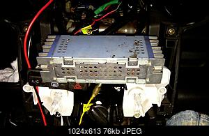

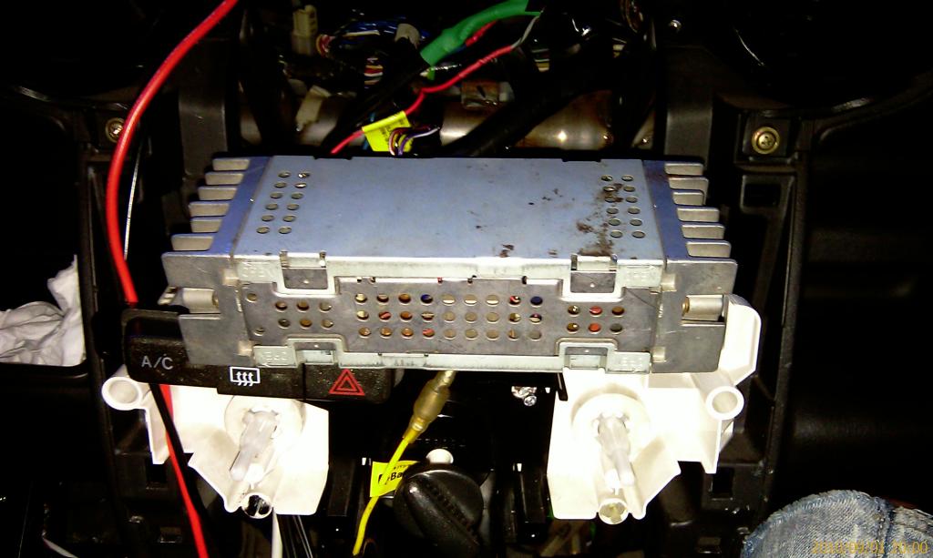

6) штатный усилитель от Toyota LandCruser 80

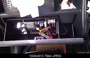

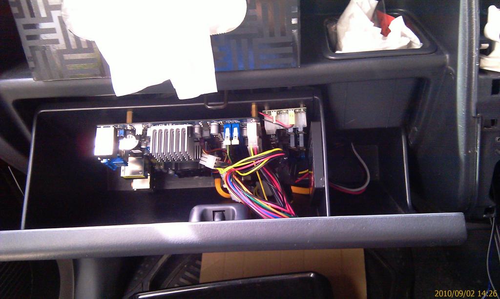

В качестве корпуса я использовал бардочок. Мать формфактора mITX а бордочок большой и проблем не возникло.

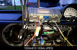

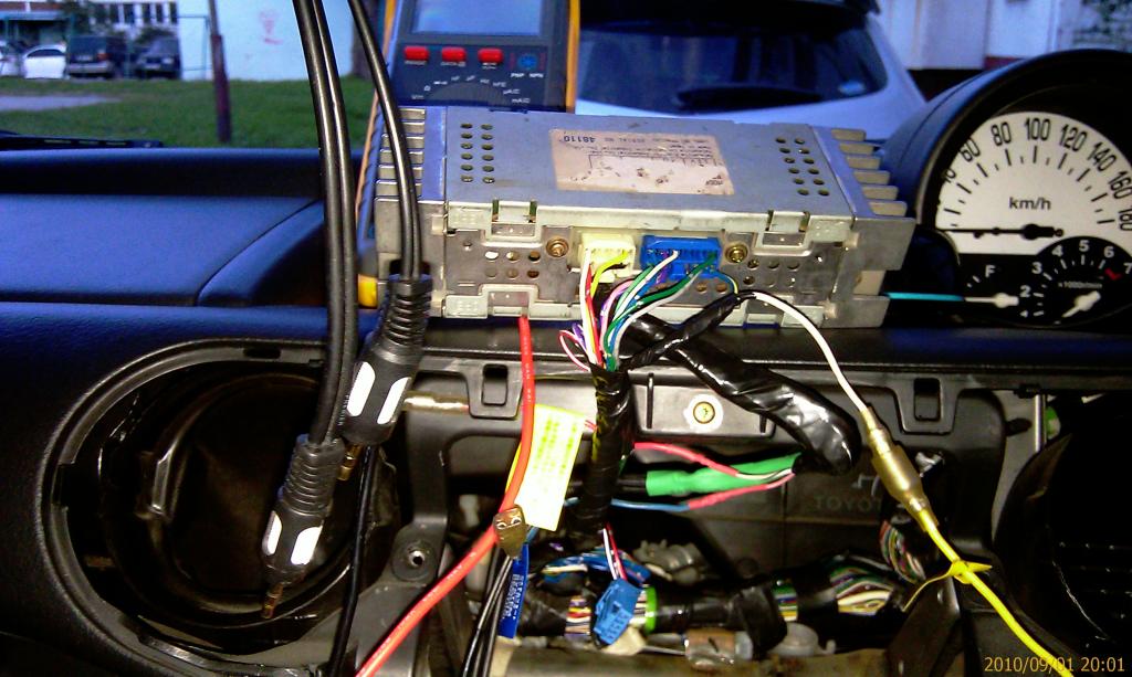

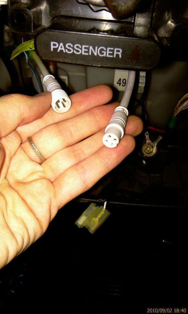

К блоку питания приатачен один конец штекера с 4 пинами. использовалось 3 (плюс, минус и ацц). Другой конец был подключен к питанию которое выходило с усилителя дублирующее. Минус на массу.
АЦЦ тоже было взято с усилка.

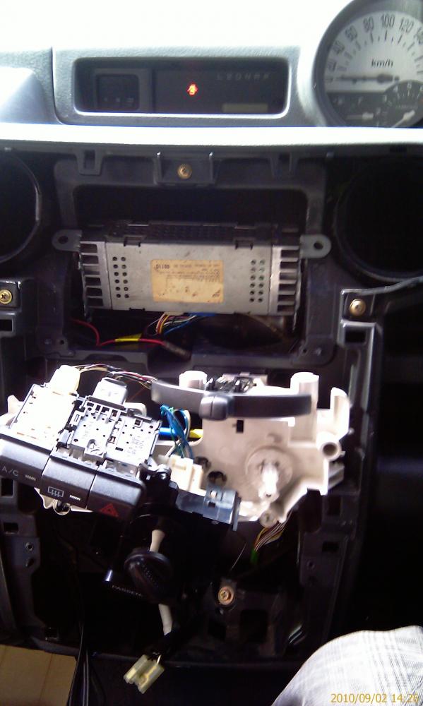

Так как усилок тоже от тойоты переделывать фишки не пришлось не на колонки не питание, а выход усилка который в LandCruser шел на голову я разобрал на провода и нашел сигнальные для 4 каналов, remote и дублирующий ацц. К сигнальным были прикручены джеки с длиной около полтора метра. к ремоте и ацц были приделаны разъемчики соединительные, которыкй использовались для соединения в стандартной аудиосистеме автомобиля до всех манипуляций.

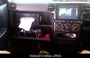

С установкой его на место автомагнитолы тоже все довольно просто - я взял металлические крепление от старой магнитолы откусил их ненужную торчащую часть и прицепил на них усилок. Все нормально встало и не чему не мешает

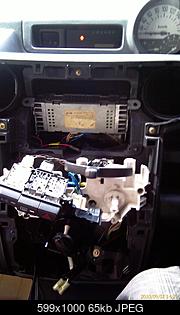

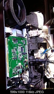

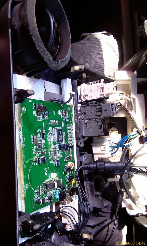

С сенсорным мониторчиком поступил так:
Снял часть панели на которую надо было пределать монитор.
лилипут был разобран и далее начались думы что и как делать.
Мониторчик 8 дюймов размер отверстия под магнитофон по ширине подходил а вот с высотой была явная проблема. Надо пилить...
Пилить я начал но потом поняв что на отшпаклевать не покрасить я ее не смогу отдал в местную мастерскую автомобильного дизайна где за 2 тысячи деревящек мне зделали все приемлемо и лучше того что бы сделал я-)
Тестовое подключение панели с экранчиком и внутренности лилипута.
Фоты самой панели выложу позже.

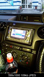

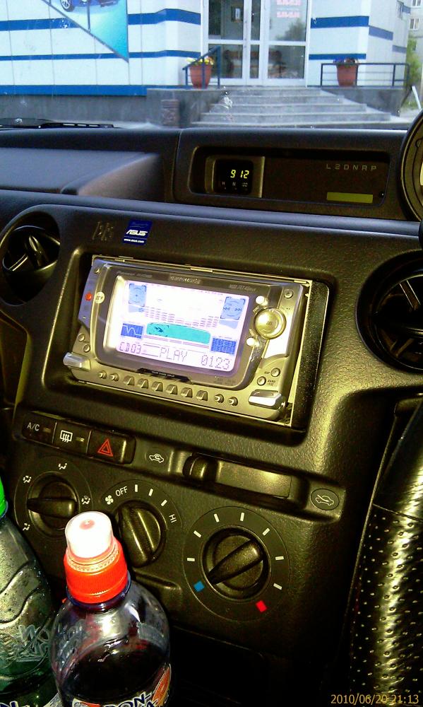

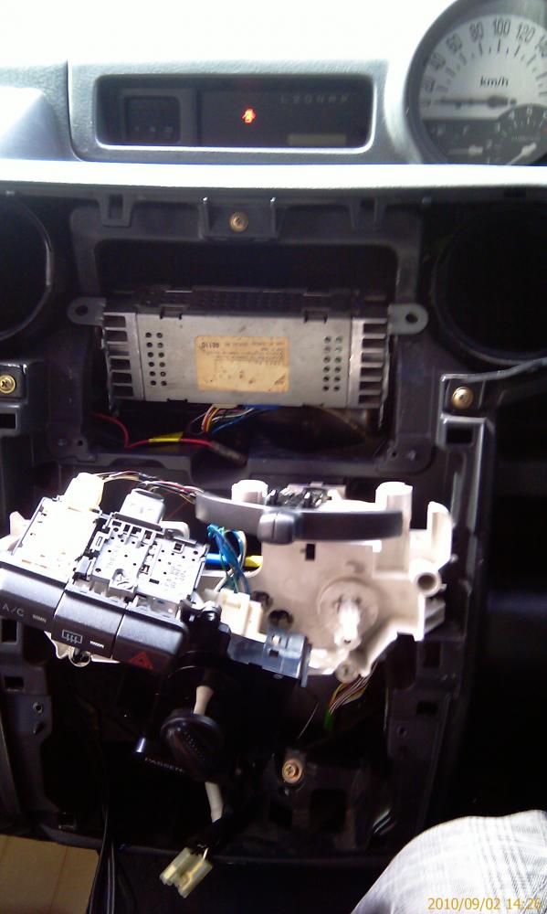

Вот как было до всех манипуляций:

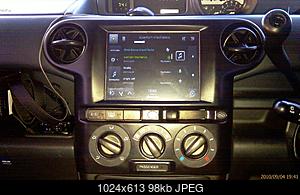

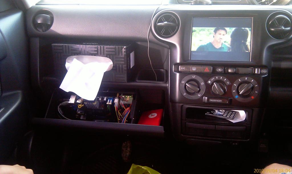

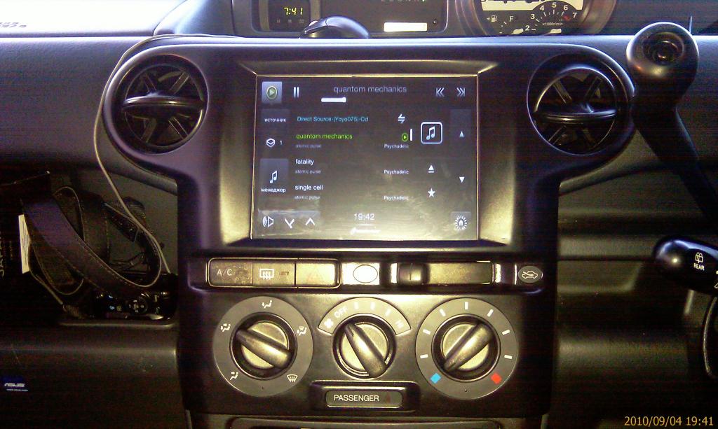

Вот что получилось в конце:

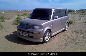

Это же сцион. Где фото своей коробчонки?

Все нашел и выложил свое фото именно своей коробочки.
Нет больше фот. Как сделаю обновлю обязательно.
Ну и как доделаю выложу что получилось в итоге соответственно.

Сообщение от beaverBox Посмотреть сообщение
Сцион леворульный. Это Тойота.

Сообщение от @lex Посмотреть сообщение
Сначала там был сцион. Фото поменяно на тойоту, и теперь я получился как бы лошара...
Топикстартеру: не редактируй сообщения, читать неудобно так. И вон какие неприятные недоразумения получаются...
