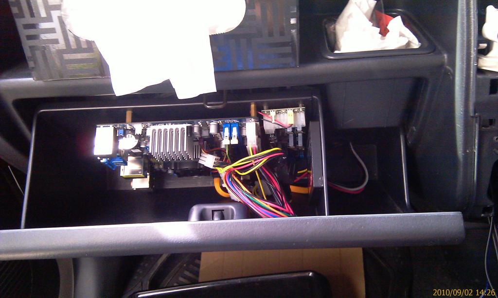

В качестве корпуса я использовал бардочок. Мать формфактора mITX а бордочок большой и проблем не возникло.
Вложение 18173

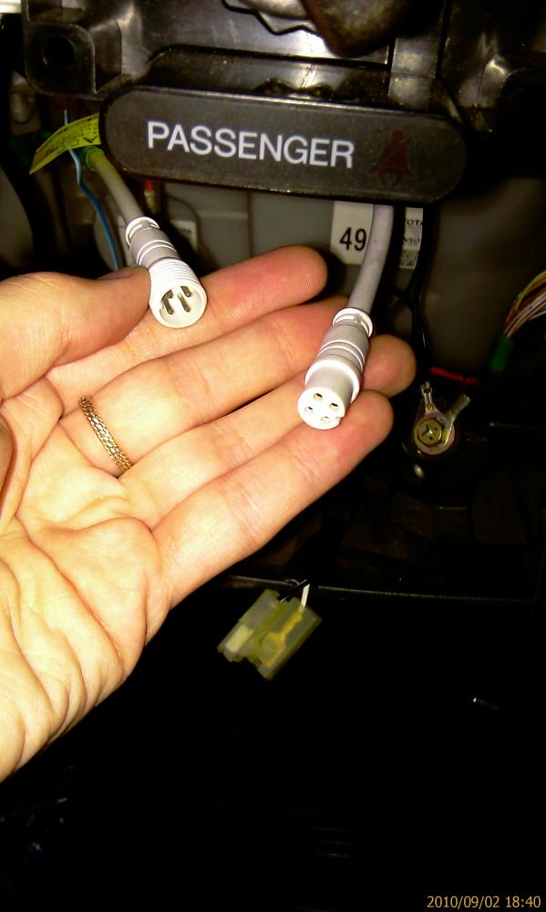

К блоку питания приатачен один конец штекера с 4 пинами. использовалось 3 (плюс, минус и ацц). Другой конец был подключен к питанию которое выходило с усилителя дублирующее. Минус на массу.
АЦЦ тоже было взято с усилка.
Вложение 18174

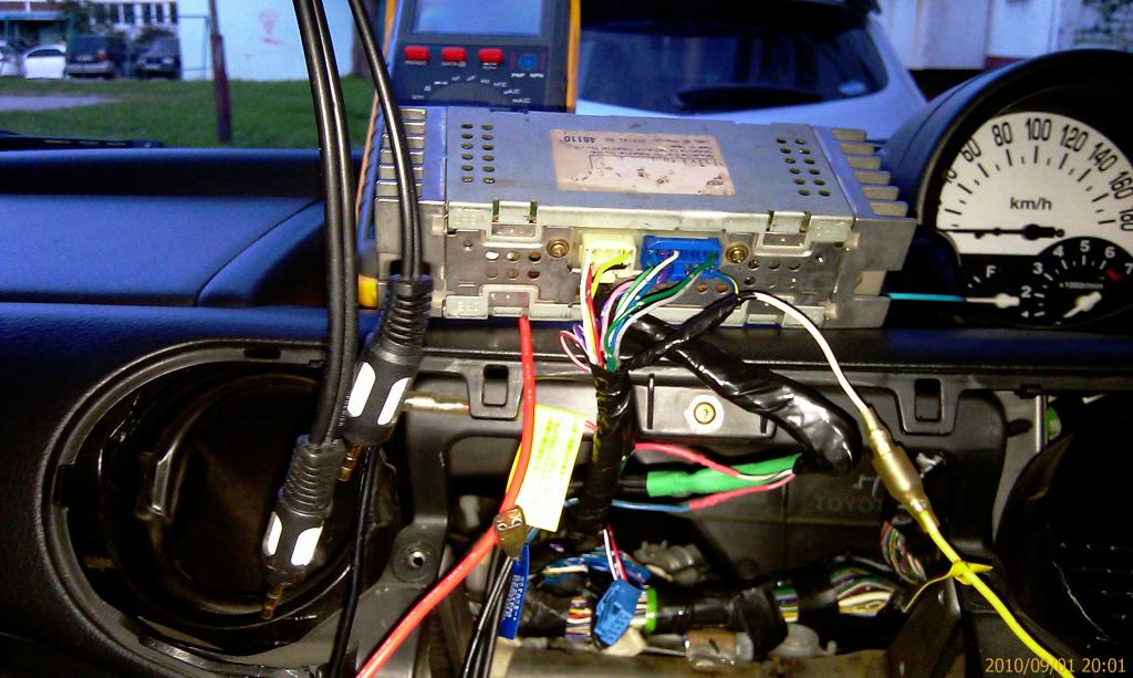

Так как усилок тоже от тойоты переделывать фишки не пришлось не на колонки не питание, а выход усилка который в LandCruser шел на голову я разобрал на провода и нашел сигнальные для 4 каналов, remote и дублирующий ацц. К сигнальным были прикручены джеки с длиной около полтора метра. к ремоте и ацц были приделаны разъемчики соединительные, которыкй использовались для соединения в стандартной аудиосистеме автомобиля до всех манипуляций.
Вложение 18177

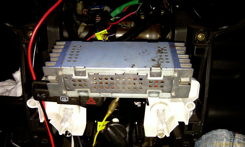

С установкой его на место автомагнитолы тоже все довольно просто - я взял металлические крепление от старой магнитолы откусил их ненужную торчащую часть и прицепил на них усилок. Все нормально встало и не чему не мешает
Вложение 18176

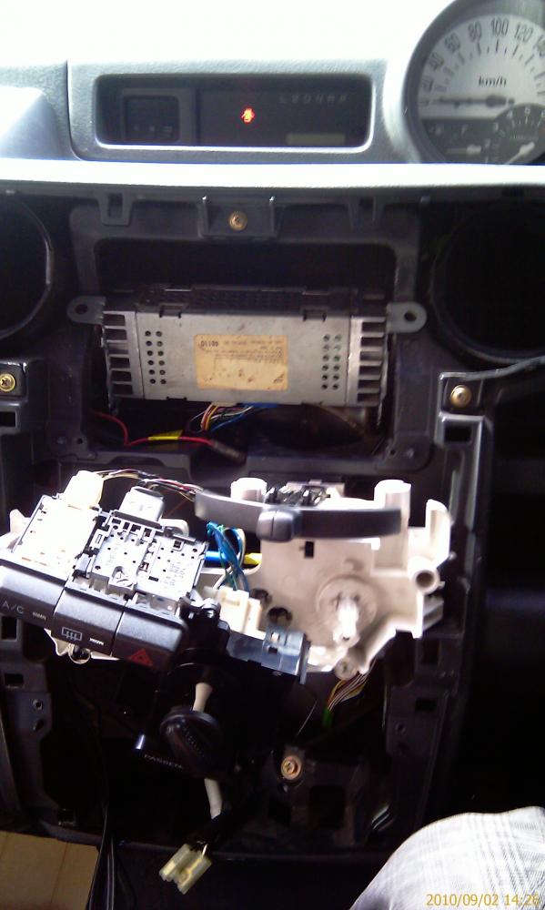

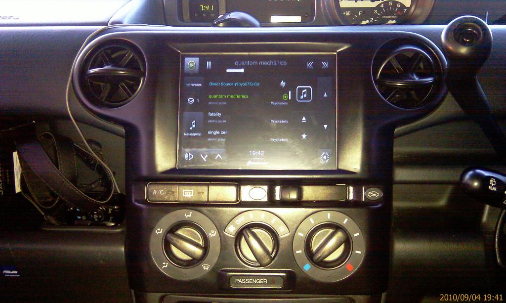

С сенсорным мониторчиком поступил так:
Снял часть панели на которую надо было пределать монитор.
лилипут был разобран и далее начались думы что и как делать.
Мониторчик 8 дюймов размер отверстия под магнитофон по ширине подходил а вот с высотой была явная проблема. Надо пилить...

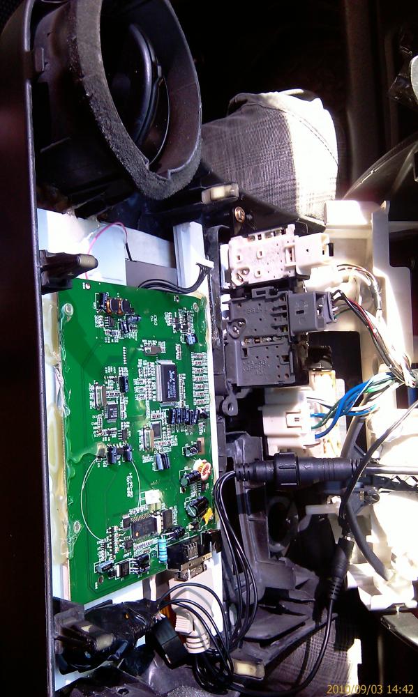

Пилить я начал но потом поняв что на отшпаклевать не покрасить я ее не смогу отдал в местную мастерскую автомобильного дизайна где за 2 тысячи деревящек мне зделали все приемлемо и лучше того что бы сделал я-)
Тестовое подключение панели с экранчиком и внутренности лилипута.
Фоты самой панели выложу позже.

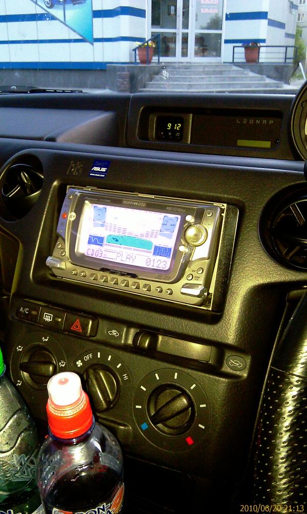

Вложение 18180

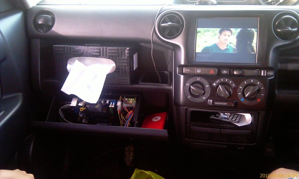

Вот как было до всех манипуляций:
Вложение 18175
Вот что получилось в конце:
Вложение 18198
Центрефуга:
Вложение 18199
Проект завершен!
Потрачено время около месяца.
