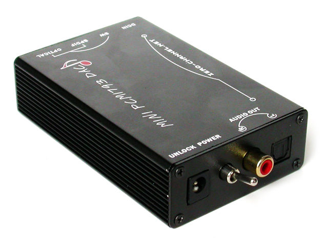

так значит маленький отчёт по вживлении оптики в ГУ
заказываем такую штуку на ебай ключевое слово (PCM1793)
подключаем как можно ближе к Голове или если есть место внутри головы даём питание на 12-15 вольт, желательно прямо с клеммы магнитофона(теоретически до 19) и получаем оптический и коаксиальный вход в ГУ
Наслаждаемся кристально чистым звуком.
А звук, нет слов описать,детальный, сочный, собранный не не могу описать, но в предыдущей машине была клара 775 и студийные димаики с рп твиторами так ни чем не хуже а может и лучше, короче я доволен
Hmelik вне форума   Ответить с цитированием

да я прежде чем насладится звуком его спалил и починил)) но это особенности русской души )))) спалил тда2030 полярность спутал
Вот схмека этого устройства
http://electronics-diy.com/electroni...tic.php?id=806
и там на входе стоит диод от таких как я, так он гад не сгорел.

Минут пять вдуплял в фотографию, не мог понять, что не так.
Крышка не той стороной прикручена!
Вообще занятное устройство
