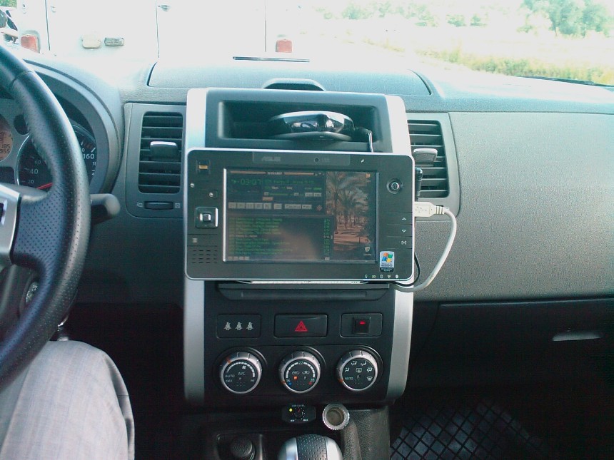

Уже года 2 как я постоянно просматриваю сие сайт... и вот решился зарегестрироваться и выложить пока одну фото своего микро творения.

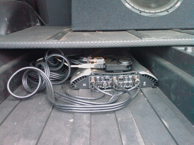

Краткое описание: модель Asus R2h (встроены все безпроводные модули в т.ч. GPS) от данной модельки тянеться провод usb в багажник где стоит 5-канальный усилок со звуковой картой Creative X-Fi Surround 5.1 USB. Четыре канала на фронт, один на саб. Позже выложу еще фото.... если кому интерестно что спрашивайте...

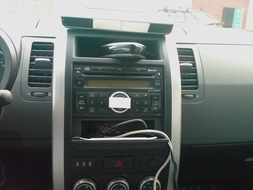

На откидной дверце (на двусторонний скотч) приклеена текстильная застежка "липучка" и на нижнюю часть umpc соответственно. Адаптер питания встроен в панель и лишь выведен проводок для заряда.

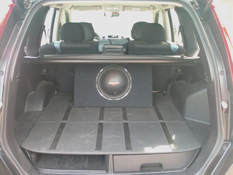

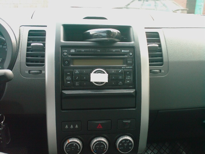

Добавляю...
