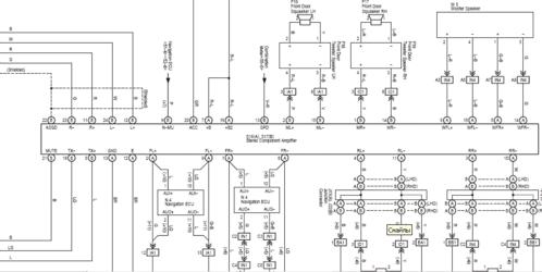

Журнал могут не все читать повторюсь тут.
Имеем TOYOTA Prado 120 '04
нужно вывести звук с бука.
Что делать? В голове крутятся три варианта
1. Самое простое на мой взгляд, но не самое удобное и идеальное Хотелось бы использовать штатный усилок. Прикупить адапрер.
2. Есть мысль под климот "приклеить" морду от Alpain. Хорошая, в свое время дорогущая магнитола. саму тушу где-нибудь спрятать. С компа пустить на алпайн. С алпана на штатный усилок или если это невозможно, то заменить усилитель. Но поятвится на мой взгляд колхоз от Алпайна. хоть и дорогой колхоз :-D.
3. Поставить внешнюю звуковую карту 5.1 к ней усилок 5.1. но это не бюджетно совсем. А для громкости использовать какой-нибудь USB мультимелдия джойстик. Хотя может самое лучшее решение.
Решил пока закать AZ-FM - адаптер звука
http://www.vega-absolute.ru/producti...log/44/76.html
И пустить на выход с наушника ноутбука.
Только вот сейчас подумал.
А без штатной магнитолы работать будет?
Или регулировка громкости требуется штатная?
Регулировать буком может не получиться?

да со штатным в любом случае облом... он "умный"

Сообщение от syva4 Посмотреть сообщение
Спасибо. Читал. И это вариант номер три у меня. Практически идеальный.
Но блин, в кризис... Ладно не об этом.
На самом деле штатная акустика на мой взгляд играет очень достойно и выкидывать усилок не хочется.
У меня есть еще мысль "обрубок" от штатной магнитолы приспособить.
Разобрать, внутренности спрятать, только необходимое управление вынести
Вот фотки:
А вот касетник.
Вроде Hamster говорил, что легко к головке подключиться
Кнопки правда сделаны как пультах. Можно ли к таким припаяться?
На сколько мне кажется нужны кнопки FM(радио оно всегда нужно), TAPE (Припаять выход с бука), DISC (Пусть будет. Положить 6 любимых дисков и забыть про них), две кнопки поика треков. Крутилки и идеально бы было дисплей впаять.
Вопрос с местом куда все это деть отнесу на второй план. Главный вопрос, возможно ли все это припаять технически?

да, возможно

да, возможно
Осталось только найти кто может к дорожкам припаяться.

Товарищ по счастью.
Смотрю на такой же набор плат и девайсов и думаю ту же идею.
На самом деле решение уже есть.
Заказал плату переходник для вывода показаний дисплея штатной головы. Обещали изготовить на следующей неделе, так что развязка близка.
Сам очень хочу сохранить звук штатной акусти, штатного усилка и возможности настройки с использованием функций штатного головного апарата.
СиДи штатный использовать не собираюсь, так же как и штатный кассетник, а вот на счет фм тюнера думаю, мне кажется, что будет работать лучше си лаба, а тем более авер медийного.
Готов поделиться инфой по любым вопросам
Mister вне форума   Ответить с цитированием

а куда показания выводиться будут?
штатное радио ВСЯКО лучще силабсов всяких...
МЭД, приезжай, мы тебе ТаАакие проводки запаяем
кстате, фотик у тебя нормальный, достань протяжку, плату сфотай со стороны дорожек, я покажу куда паяться
в принцыпе, насколько я помню, на фотке видно два SMD резистора над буквой М на корпусе, вроде к ним...
т.е. резисторы надо "сдуть", и припаять линейки L R к тем концам, которые в стонону разъема, а экран на корпус.
да... не забудьте, кассету какуюто надо в кассетник засунуть, иначе работать не будет
это не шутка
маст{ер} c[лов]а и стил<ус>а

Сообщение от Mister Посмотреть сообщение
Товарищ по счастью.
Я тоже собираюсь плату сделать с разводкой под нужныуе кнопки и местом под штатный дисплей.
потом выпаять все из основной платы и спрятать ее где-нибудь.
Сидишник пусть играет 6 дисков. не помешает. а радио он конечно лучше будет.
это не шутка
Дисплей тоже выпаять придется.
За приглашение спасибо. Приеду с радостью. Упс.. Питер. неее. поближе поищу.
Фотки завтра выложу.
