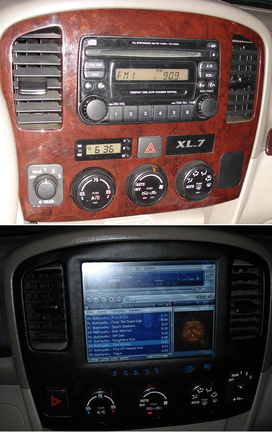

я делаю (точнее мне делают) кожзамом - имхо очень круто будет. но вы про стоительный фен не забыли случайно? он только после нагрева тянется как надо! кнопки моника представили? так в дырки под них кожзам зашел после разогрева! с небольшой расточкой дырок перед этим.

Старый 20.02.2009, 03:10   #7
Пётр
Регистрация: 14.12.2008
Город: Кстово
Машина: Suzuki Grand Vitara XL7
Сообщений: 45
Пётр is on a distinguished road
о как! (на днях получше фотки выложу) а то вспышка не позволяет показать как отлично получилось.

Хорошо поработали, Молодца.
ГЛавное шоб теперь это все из кнопок не повылазило!

неет, там намертво. когда первый раз закосячили (испачкали суперклеем лицевую сторону) отдиралось только с феном, небольшими участками.
