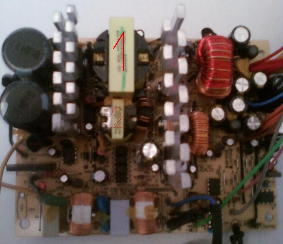

Решил самомтоятельно переделать блок питания с 220 вольт на 12.
Перерыл весь форум в поисках универсальной методики переделки блока питания но ничего не нашел, и, как я понял, спасение утопающих дело рук самих утопающих.
В дело пошел блок питания Bestec ATX-250-12Z.
Первым делом поикал на него схему-не нашел.

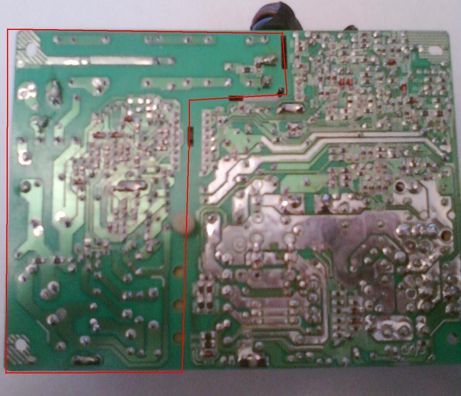

Осмотрел его с 2х сторон (фото прилагается). С нижней стороны явно выделяется высоковольтная и низковольтная часть разделенная 2 трансформаторами.
Сразу встал вопрос - почему 2 транформатора? Мне маленький смело выкинуть или его тоже надо будет задействовать?
С большим ясно что делать-рекомендаций как эго переделывать на форуме полно.
Вопрос к гуру-смогу я, выкинув высоковольтную часть и приделав новую низковольтьную часть как рекомендуется на сайте, получить рабочий блок питания?
Или без схемы на этот блок даже лучше и не посягаться, если опыта сборки импульсных блоков питания нет?

Сообщение от Quazar Посмотреть сообщение
Информации на форуме навалом, многое хорошо разжовано.
Я когда заинтересовался этим вопросом опух читать посты и описания переделок и различных схем на принтере печатать - листов 20 различных модификаций набралось.
Универсальной методики нет, так как у всех блоки разные, НО: в случае блока на ТЛ494 все схемы примерно одинаковы и переделка примитивная: добавляется два полевика с резисторами и перематывается первичная обмотка транса + дополнительный фильтр по входу.

Сообщение от Buffer Посмотреть сообщение
Полностью согласен. Я приблизительно так и рассчитывал сделать, но меня поставило в тупик именно наличае вторго трансформатора, назначение которого мне без схемы определить тяжело.

Второй транс можно выпаивать.
А так, правильно говорят - читай форум набирайся теории. Все через это прошли. Что за микруха стоит? Разберись со схемой, где дежурка, что лишнее, что оставить..

Quazar не поленившись и прочтя соседнюю тему по данному вопросу ВСЮ. нашел бы и ответ по второму трансу .
Хорошо, что не отправил пройти курсы по разработке импульсных блоков питания )))).
Читал я ее, может не очень внимательно, но выписки из нее делал.
Сообщение от xoxa Посмотреть сообщение
Вот с микрухами сложнее, из того, что обсуждалось на сайте, на этой плате похоже нет. Тупо переписывая названия микросхем в яндекс и изучения их назначений найти нужную не удалось. Позже перепишу их все сюда, мож народ подскажет какая нужна.
Еще меня напрягают (если не ошибаюсь) 4 оптопары, которые немного ниже 2ого транса. Предполагаю, что это хитрые обратные связи. Какбы я потом с ними не намучался.

я плакаль. Судя по фоткам это блок по однотактной схеме и переделать на раз-два не получится. Проще собрать с нуля. Будет быстрее , дешевле и меньше заморочек.

Сообщение от БАЛУ Посмотреть сообщение
Не знаю, что такое однотактная схема, но видимо задающей частоту в данном БП является микруха UC3842B.
Ну что? Завязывать с этим БП? Есть еще LCT старенький на 300 ватт, он попроще.

Quazar боюсь с твоим уровнем подготовки связыватся с однотактным UC3842B не стоит. (там как минимум нужно RC цепочку будет считать, да с осцилографом померять что нужно...) хотя странно эту микруху чаще на дежурку используют...
давай лучше глянем в твой "LCT старенький"
ЗЫ даташит легче искать сдесь
http://www.datasheetcatalog.com/datasheets_pdf/
Старенький LCT сделан на DBL494-там все просто и разжевывалось 100 раз как делать на форуме. Как начну делать-составлю в отдельной теме фотоотчет.
Единственное, что - там оптопара одна стоит. На форуме рекомендуется ее выпаять и на ее место поставить диод. А может ее просто не выпаивать и оставить как есть?
