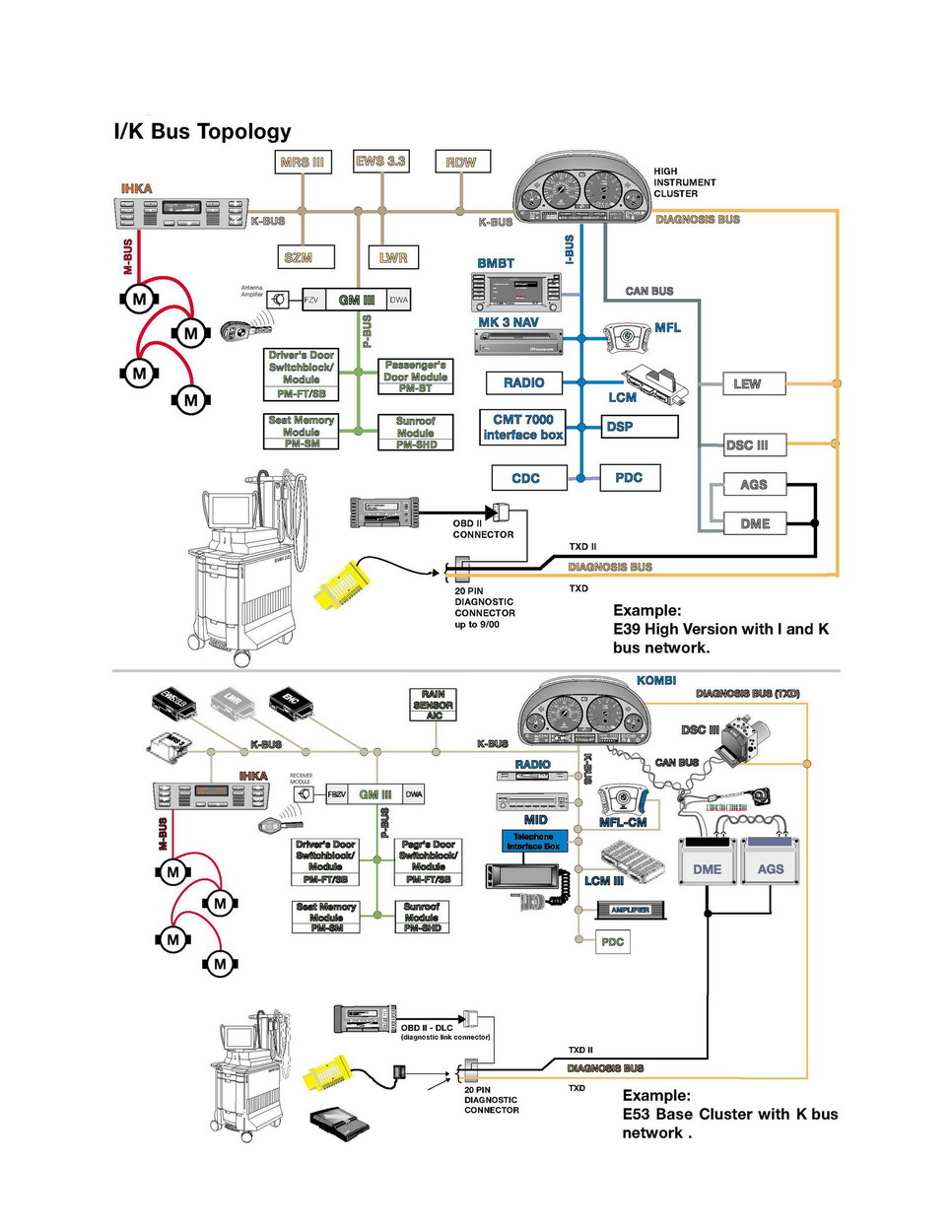

вот небольшая топология внутренних блоков и шин которые присутствуют в машине, i-Bus это как раз та шина по которой идет управление всеми медиа устройствами в машине,

Эхххх к этой бы шине еще и машинку........
Я только что-то не совсем понял... в первом варианте четко видно что это i-Bus второй вариант же показывает как я понял вариант без i-bus (i-drive соответственно) т.е. комбинированный, более дешевый.....

в первом варианте стоит двойная шина K/I-bus, она спарена,
во втором чисто K-BUS, но протокол и система комманд одинакова,
я потехоньку всю тему распешу, вcе работает, это прототип iPod'a

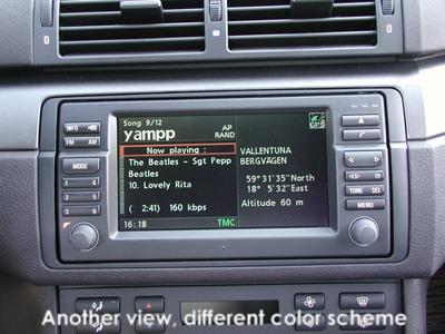

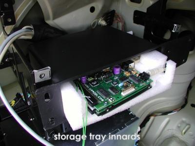

вот пару фоток как работает Yampp в BMW
а вот это он сам, плата имеет размер и крепится на 2,5" хард, к нему подается ттолько 12В, и сответственно выход в магнитафон на линейный вход,

А как узнать какая версия стоит в машине, если по фотке то у меня панель как на нижнем рисунке low ver
