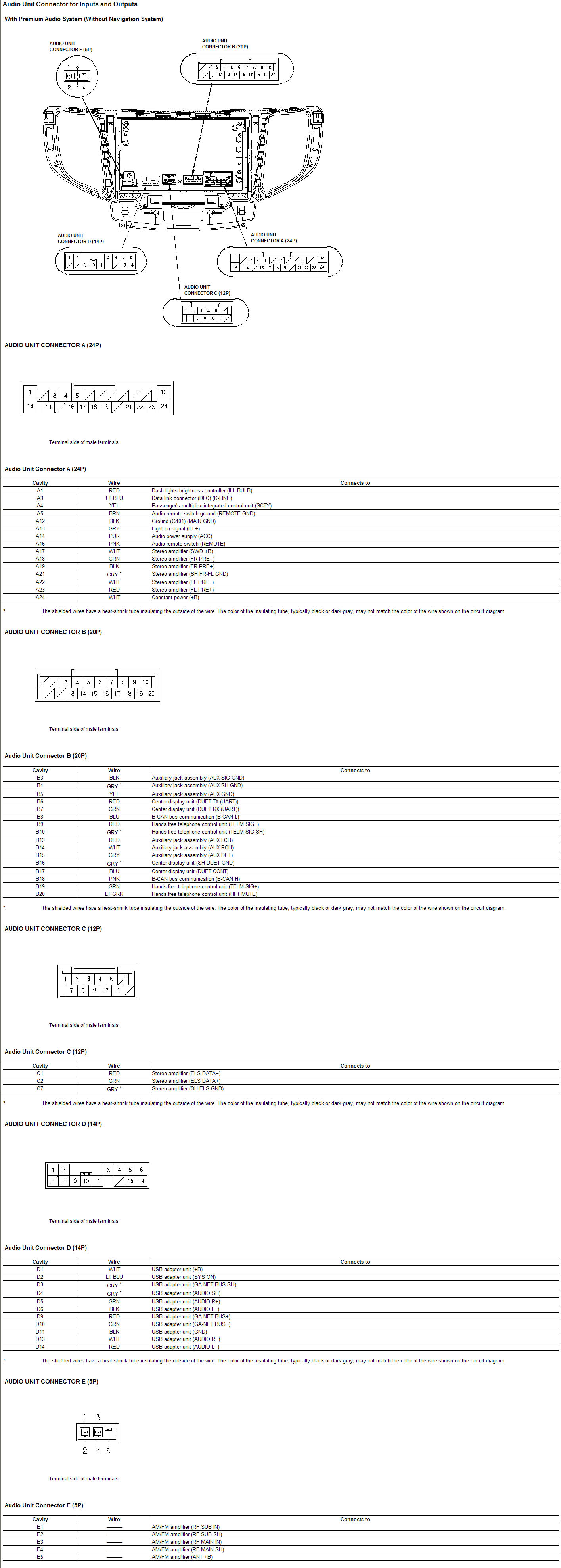

Магнитола с усилителем, насколько я понимаю он балансный
Может схема поможет)
Можно подробнее про микшер)

из этих данных можно понять, что усиливатель у тебя внешний, на него идет стерео балансный сигнал, усиливатель управляется по цыфре.
в этом варианте микшер выглядит как AZ-FM "врезаный" в звуковой тракт... без входа, только на выход.
