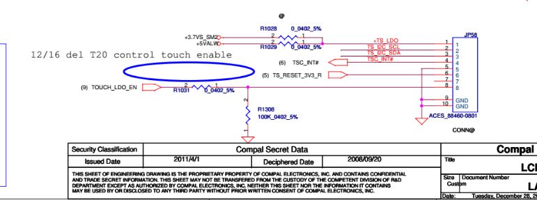

Нашел схему самого планшета,
Если кто-то подключал тач данной матрицы, огромная просьба поделиться информацией или дайте хотя бы наводку.

Сообщение от Antique Посмотреть сообщение
...Нашел схему самого планшета...
Ну дык глянуть на схеме, подписаны как то пины шнурка от контроллера тача или нет? Куда то ведь он вставляется. Может на самой плате...
Ёпть! А то ж...
Старый 27.07.2016, 19:30   #3
Antique
Регистрация: 27.07.2016
Возраст: 35
Сообщений: 7
Antique is on a distinguished road
Вот схема. Хотя я уже начал сомневаться что от него это схема.
На схеме не нашел. На плате куда вставляется (мат плата планшета) нет возможности посмотреть, т.к. нет платы. На самом шнурке есть лишь маркировка шнурка PBJ20 и DC020017400

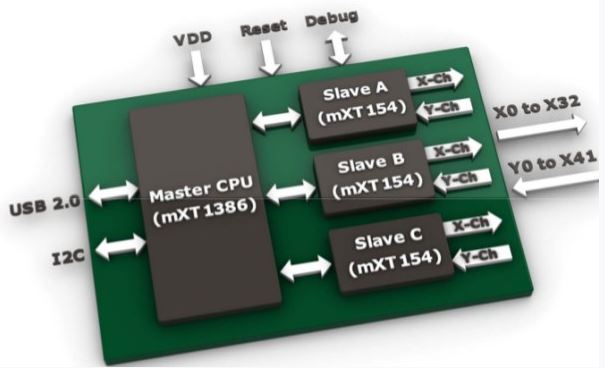

Ты про это подключение к матери
Atmel says its mXT1386 touch controller offers a first touch latency of as low as 20ms with enhanced edge detection to enable fast execution of Windows 8 touch gestures. The mXT1386 is fully compatible with Windows 8 human interface devices (HID) that are "plug 'n' play" ready and do not require drivers.
Поищи даташит на этот проц, может и сможешь юсб найти. А так все пишут, что эти платки по квадратной шине работают.

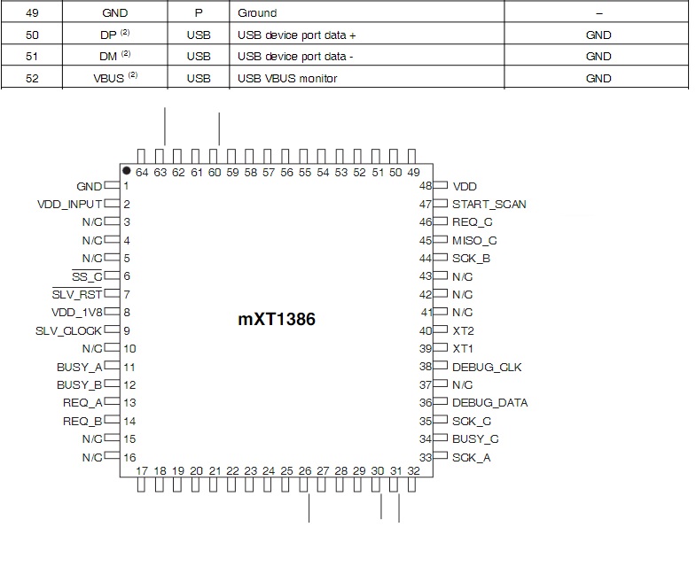

Даташит нашел, вот выдержка из него
По сноске написано
Either I2C-compatible or USB interface can be used, but only one interface should be used in any one design.
Мол либо USB либо I2C можно использовать.По идее распаять 49-52 ноги и может завестись, но по даташиту если интерфейс не используется, то должны быть замкнуты на землю, но как они подключены в моем контроллере хз. Под лупой рассмотрел, они вообще никуда не подключены, но плата многослойная по идее, надо прозванивать.
Можно конечно рискнуть - контроллер недорогой)
Или надо колхозить I2C переходник в USB
Где-то находил тут тему, где на основе ардуино сделан такой девайс.

Да я сам не знал
Теперь осталось понять как действовать.
I2C шина 28-30 ноги, они на моем контроллере подключены, а вот где нужные контакты в разъеме надо прозванивать.
Вопрос с переходником I2C->USB остается открытым.
