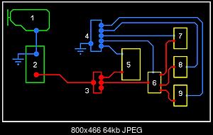

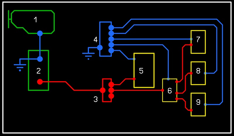

Все ниже сказанное мое личное мнение, не претендующее на истину, но основанное на анализе сравнительных данных от пользователей планшетов (и не только), устанавливаемых в машину, а так же на основе практических тестов установщиков автозвука. Речь пойдет об одном из вариантов правильной "разводки" системы питания в машине для подключения планшета, HUB -а, периферии.
Самая распространенная ошибка при монтаже системы в целом - неправильная "разводка" общей "массы" питания. Отсюда "свист генератора" и возможные "наводки". Не буду заострять внимание на ошибках, а выскажу своё мнение - как надо сделать или как это вижу я ...
Ниже эскиз-схема такого подключения.

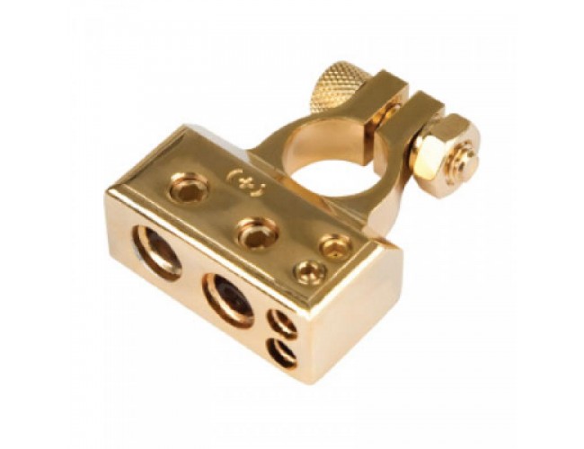

1-генератор, 2-АКБ машины, 3-дистрибьютор линии "плюс", 4-дистрибьютор линии "минус", 5-штатная магнитола (или отдельный усилитель), 6-блок питания планшета, HUB-а и дополнительного оборудования, 7-планшет, 8-HUB, 9- периферия.

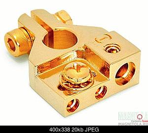

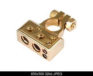

Обращаю внимание на соединение "минус" между генератором и АКБ - менять штатный провод на провод большего сечения необязательно, но обязательно нужно его продублировать проводом большего сечения
(желательно 25-50 мм.кв - зависит от мощности системы), а также с клеммы АКБ на кузов точно такого же сечения. Это можно сделать используя дистрибьютор для клемм АКБ.

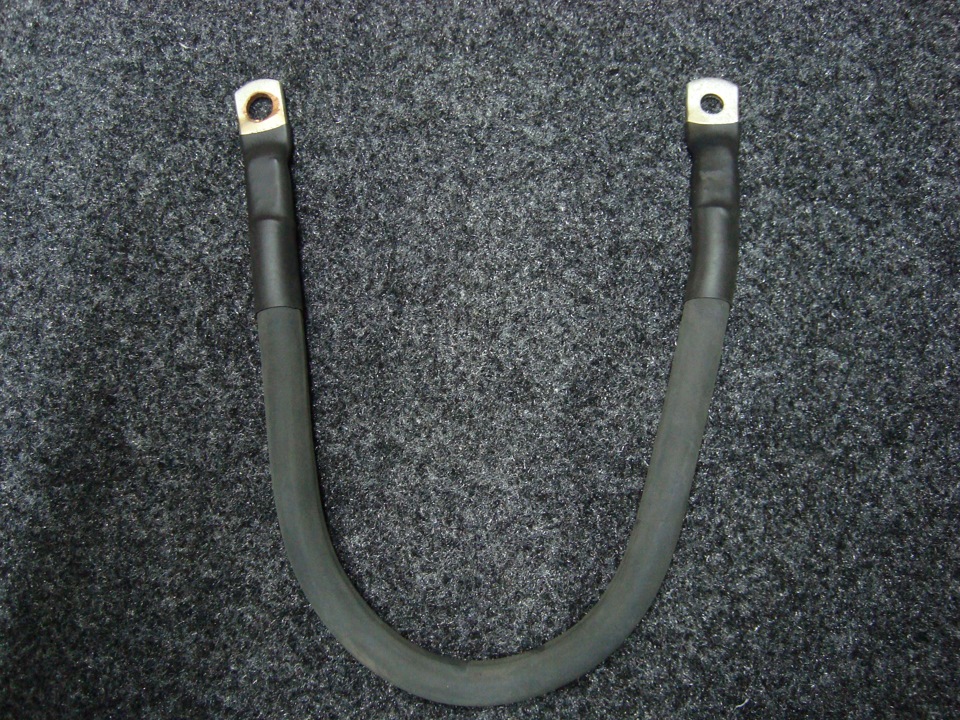

Как сделать наконечники для такого толстого кабеля можно посмотреть здесь.
Место на кузове для организации "массы" нужно хорошо зачистить до блеска, обезжирить (площадь зачищенного "пятака" должна быть больше сечения кабеля). После обжатия на кузове место соединения нужно защитить от коррозии (подойдет любая акриловая краска от коррозии). От дистрибьютора линии "минус" на кузов нужно сделать как можно короче провод сечением не меньше, чем делали на АКБ и генераторе. "Пятак" под обтяжку подготовить, как выше. Питание штатной магнитолы тоже желательно переделать - подключить к дистрибьюторам линий "плюс" и "минус". Этим гарантированно исключаются возможные паразитные токи в межблочных соединениях, а также исключаются потенциальные "земляные петли". Все "минусы" от подключаемых компонентов сводятся в одну точку на дистрибьюторе линии "минус" - это главное условие. От того насколько качественно будет сделана система питания, подобраны провода и правильно разведены - напрямую зависит и качество звука...

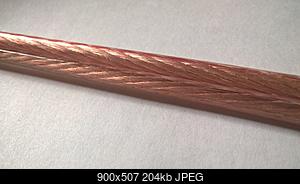

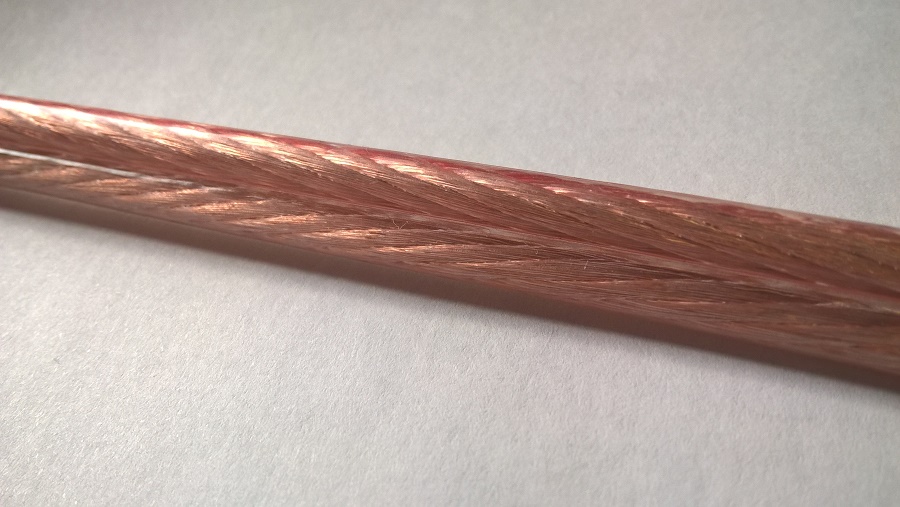

Сечение проводов питания планшета, HUB-а рекомендую не ниже 0.75 мм.кв.. Как вариант - "акустический провод". Он парный, медный, многожильный, достаточно мягкий и каждая линия скручена в "противофазе", что тоже положительно сказывается на подавлении возможных помех.

Это не правильно! Зачищать необходимо, как сказал выше. Иначе уменьшается площадь контакта и как следствие уменьшение сечения в этом месте.
Тут важно не площадь, а плотность контакта.
Вот провод, если затянуть на шпильке между шайбами, будет шикарный вариант.
И красить ничего не нужно.
