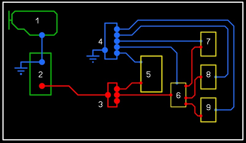

Все ниже сказанное мое личное мнение, не претендующее на истину, но основанное на анализе сравнительных данных от пользователей планшетов (и не только), устанавливаемых в машину, а так же на основе практических тестов установщиков автозвука. Речь пойдет об одном из вариантов правильной "разводки" системы питания в машине для подключения планшета, HUB -а, периферии.
Самая распространенная ошибка при монтаже системы в целом - неправильная "разводка" общей "массы" питания. Отсюда "свист генератора" и возможные "наводки". Не буду заострять внимание на ошибках, а выскажу своё мнение - как надо сделать или как это вижу я ...
Ниже эскиз-схема такого подключения.
Вложение 49815
1-генератор, 2-АКБ машины, 3-дистрибьютор линии "плюс", 4-дистрибьютор линии "минус", 5-штатная магнитола (или отдельный усилитель), 6-блок питания планшета, HUB-а и дополнительного оборудования, 7-планшет, 8-HUB, 9- периферия.
Обращаю внимание на соединение "минус" между генератором и АКБ - менять штатный провод на провод большего сечения необязательно, но обязательно нужно его продублировать проводом большего сечения
(желательно 25-50 мм.кв - зависит от мощности системы), а также с клеммы АКБ на кузов точно такого же сечения. Это можно сделать используя дистрибьютор для клемм АКБ.

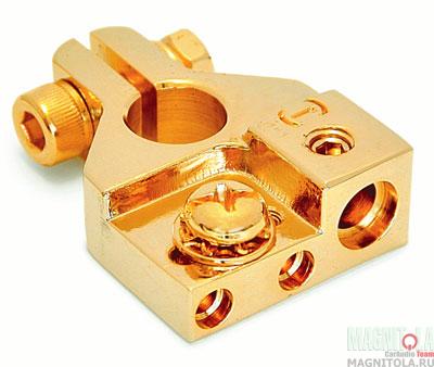

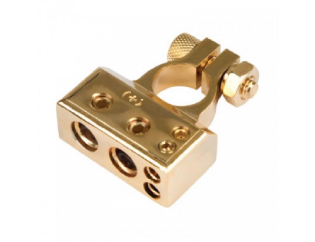

Вложение 49817Вложение 49818

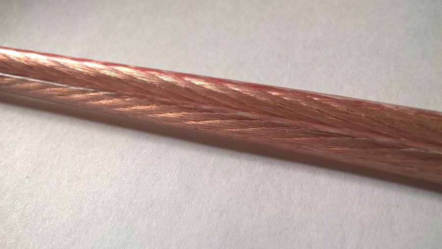

Сечение проводов питания планшета, HUB-а рекомендую не ниже 0.75 мм.кв.. Как вариант - "акустический провод". Он парный, медный, многожильный, достаточно мягкий и каждая линия скручена в "противофазе", что тоже положительно сказывается на подавлении возможных помех.
Вложение 49816

НСО154 01.06.2018 20:23
Зачищать место крепления не рекомендую, зачем косячить заводское антикоррозионное покрытие, краска с баллончика рано или поздно растрескается, а использовать двухкомпонетную не у всех есть возможность.
Вкрутить шпильку, законтрить гайкой, подцепить массу и затянуть гайкой с шайбой.
По резьбе через шпильку-надежное соединение.
