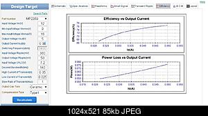

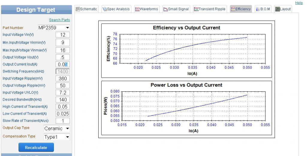

Перечитал кучу даташитов и уже голова крУгом идет.
Задача - питать процессор и схемку, потребление которых 0,01А максимум.
Выбираю между преобразователем типа 78L05 ( AMS 1117-5) и любым DC-DC конвертером.
у 78l05 кпд 50%.
У mp2359 при потреблении 0,02А и ниже дроссель входит в насыщение и кпд падает ниже тех же 50%
Название: MP2359 0.05A.jpg
итого вопрос.
Что поставить для питания 5,0 проца при потреблении 0,005А и ниже?
Схему с резистором и стабилитроном не предлагать.

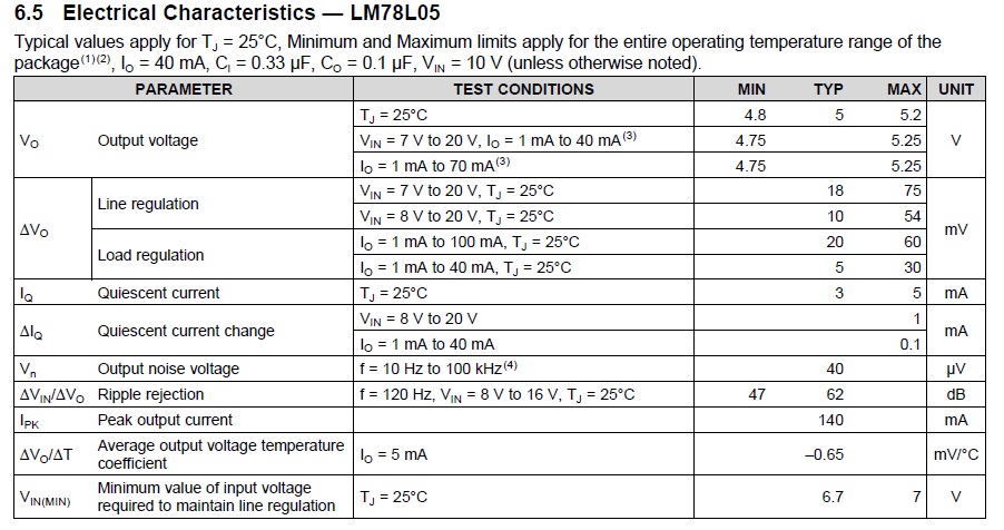

потому как напряжение питания лм-ки не должно превышать (выходное+7Вольт). то есть 12В. 1.5V<= (VIN - VOUT) <= 12V
Чтобы это обойти, я перед лм-кой 3 диода последовательно ставлю. И до 16-17В смело подаю.
Почему?
По даташиту до 20 вольт.

Сообщение от dees Посмотреть сообщение
Почему?
Хм, читал даташит на AMS1117-5.0. Чего то думал, они идентичные.
Значит на 7805 надо переходить и всё. макс Input voltage 35 V

Хмакс Input voltage 35 V
Нет. Это абсолютные максимальные параметры для всей серии 78lxx.
Рекомендуемое значение 30 вольт.
Конкретно для 78l05 - 20 вольт.
30 вольт будет для 78l15.
Ну и если для авто, то желательно LM78LxxAIM (SOIC) -40...125 градусов Цельсия.
