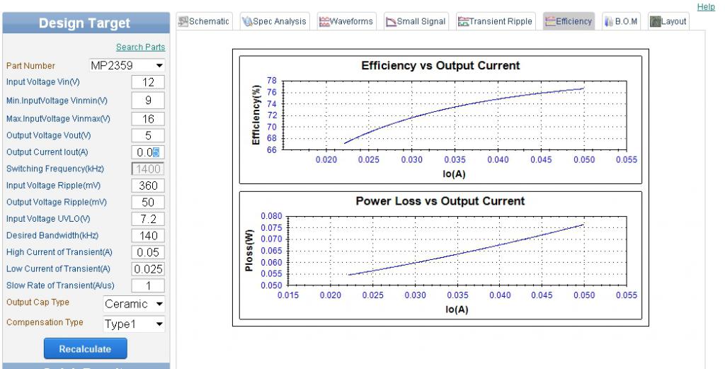

Задача - питать процессор и схемку, потребление которых 0,01А максимум.
Выбираю между преобразователем типа 78L05 ( AMS 1117-5) и любым DC-DC конвертером.
у 78l05 кпд 50%.
У mp2359 при потреблении 0,02А и ниже дроссель входит в насыщение и кпд падает ниже тех же 50%:blink2:
Вложение 46888
итого вопрос.
Что поставить для питания 5,0 проца при потреблении 0,005А и ниже?
