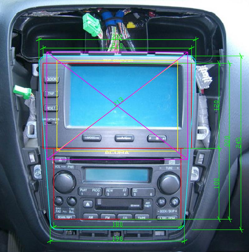

Вот примерил сегодня экранчики ... 10" (4:3) туда не встанет ... по ходу дела придется остановиться на 8.4".
А 768 строк видел только на парочке 10.4"

вот сейчас поприкидывал ... ничего никуда не помещается , поэтому
объявляю тендр
необходимо изготовить две основы (верхняя №1 и нижняя №2) , коорые должны сниматься по отдельности.
1) размер примерно 222х160 (есстесно по форме консоли) , а в неё вживить матрицу 8.4" размером примерно 190х150мм ... ну а под матрицей разместить кнопки управлени ямонитором ... или перенесем их на основу №2
2) изготовить основу размером примерно 75х180 , в которую будут вживлены кнопки управления монитором (если они не окажутся на первой основе) , кнопки включения кондиционера и переключение потоков воздуха , пара крутилок и несколько кнопок их клавиатуры-донора.
Вот как выглядит сейчас штатный моник и магнитола
Вокруг них есть рамочка которая за них держится.
Хотелось бы , что бы эта рамочка осталась
Вот оригиналы фоток
1
2
3
4

не разломав штатный мон тор и мафон - импасибл. все эти крючочки и прочее делать... боюсь бюджет не позволит
+1
Если делать дёшево, то ломать.
Если не ломать, то делать по моему принципу, но это недёшево То есть для себя я это забесплатно сделал, но кому-то другому... Времени это много сожрёт, а поэтому должно соответственно и стоить...

хммм , с трудом представляю как можно так вырезать , а потом cоединить две разные пластмассы , что бы после пары снятий на месте стыка не появились трещинки.
SEM , а у тебя принцип какой?

как как... рисуешь в автокаде 3D модель. и выпиливаешь на 3D принтере
