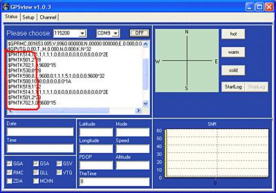

Получил сегодня USB GPS Mouse на базе чипа MTK.
Копаю инет в поисках инструкции по включению отдачи позиции 5*сек-1.
А почитать можно тут http://www.gpspassion.com/forumsen/t...TOPIC_ID=81990

По умолчанию Получилось!
Получилось!
Вот вам NMEA-log за 1,6 секунды

Жирным выделены данные времени, которые сыпятся с приемника в фотрмате "сеунды смещения.тысячные".
