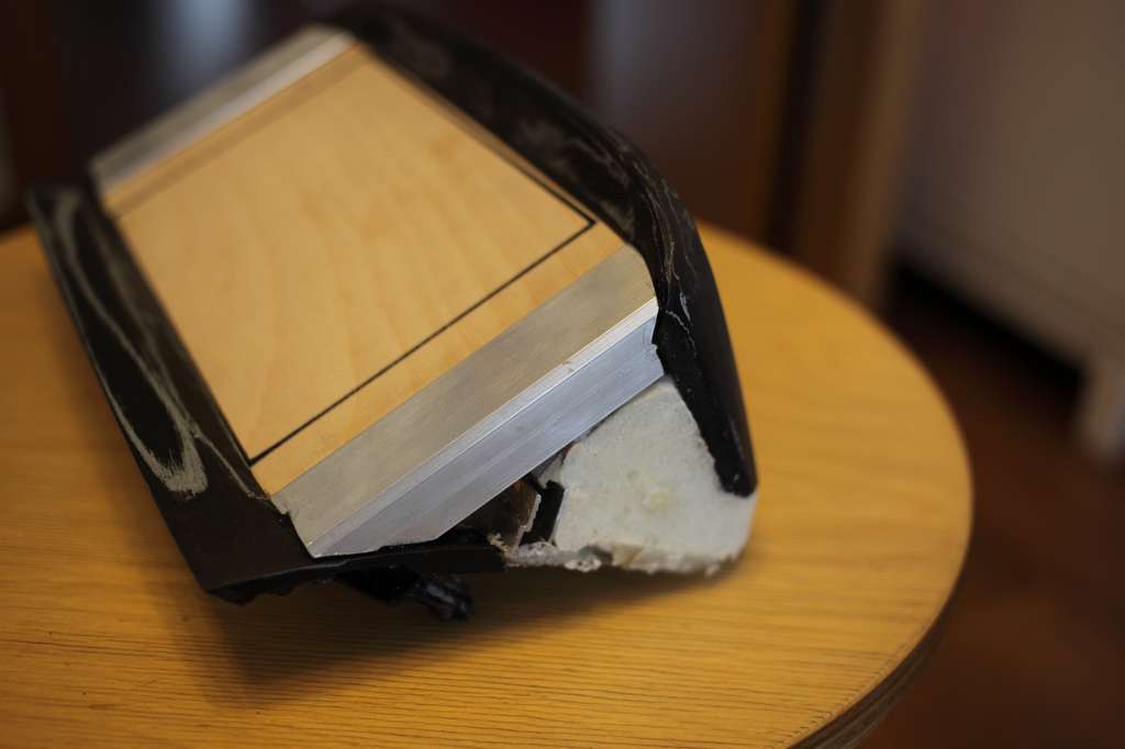

Установку кокошника показывать не буду, т.к. первоначальная конструкция оказалась громоздкой, выглядела приблизительно так:
В итоге я ее снес, сейчас переделываю.

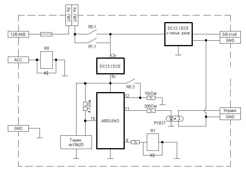

Для этого «родилась» такая схема на ардуинке:
Используется прямое подключение к АКБ и контакт от зажигания.
При включении зажигания, реле R0 с двумя парами контактов, одной парой подключает питание схемы (R0.1), а другой (R0.2) подает на 12pin сигнал «Зажигание включено». Врубается контроллер и подается питание на планшет, через отдельный БП12В/5В с гальв. развязкой.
Контроллер просыпается и первым делом самоблокирутся по питанию реле R1 (R1.1) с pin9, теперь даже если зажигание вырубить схема продолжит работу. Реле герконовое, потребление мизерное, поэтому управляю напрямую без усиливающего транзистора.
В таком режиме все работает пока ключ в положении ACC
Теперь мы ключ вытащили. Реле R0 отключается, соответственно на 12pin контроллера появится низкий уровень (сделал данный вход на реле, т.к. напряжение на клемме ACC скачет).
Запускается обратный отсчет времени - 8 часов. Через 10 секунд на 11 выход подается логическая 1 и планшет переводится в спящий режим c минимальным токопотреблением (таскер на планшете вырубает «вай-вай» и «блюпуп» чтобы меньше жрал).
Теперь самое главное, контроллер начинает смотреть температуру с датчика ds18b20. алгоритм простейший
maxTIME = maxTime-K
если тепло, т.е t>15 градусов, то K=1, если меньше но больше 0 то К=2 и так далее. Соответственно, чем холоднее в машине, тем быстрее счетчик обнуляется.

1) что за реле, кинь ссыль или маркировку
2) кнопки на руле есть планы использовать?

1. Реле из разряда "что было в ближайшем ларьке"
R0 - TRSB-12VDC-SB-L20
R1 - TRR1A05D00
Вообще, можно заменить R1, mosfet p-канальным, через оптопару разумеется.
2. Пока нет, т.к. штатная магнитолла на месте.
Вообще при подключении по синему зубу, штатная балалайка спокойно переключает станции и треки на проигрывателе. Правда в моем случае есть одно большое НО, при работе через блютуз появляется фон в динамиках, его конечно можно задушить эквалайзером, но тогда звук отстойный (питание не причем, пробовал от разных устройств, в том числе от телефона. Скорее всего гамнитола с браком)

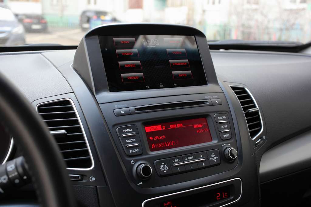

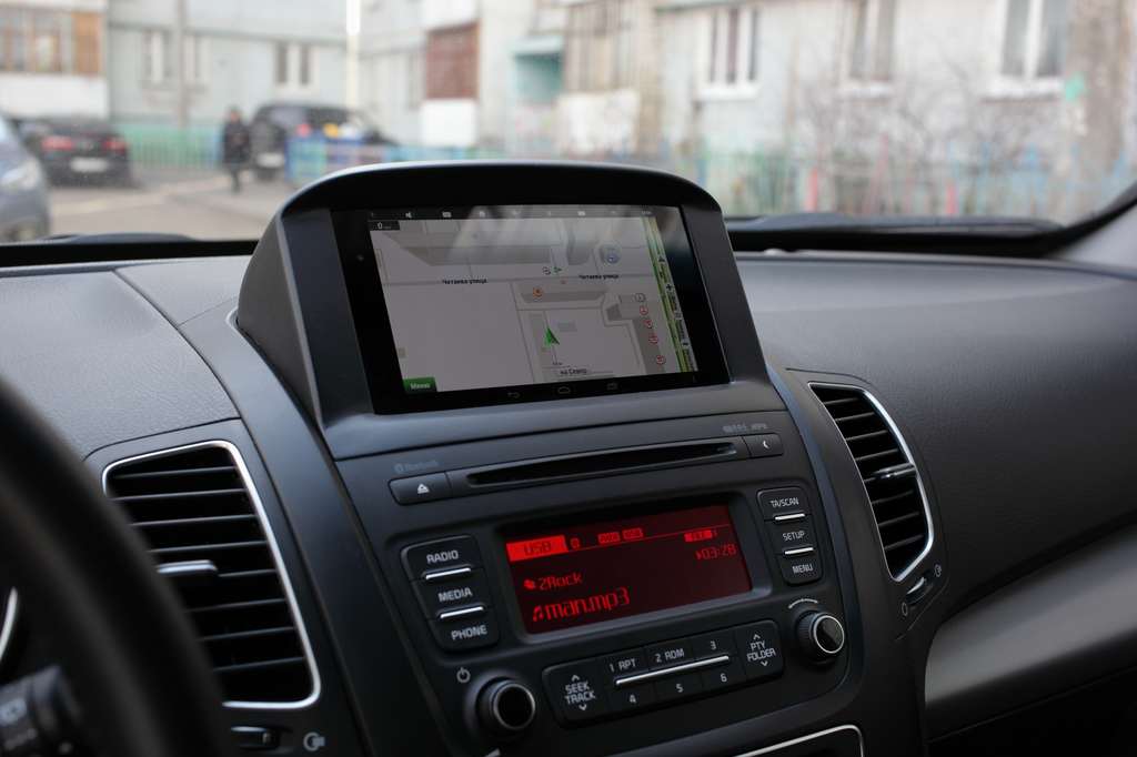

Ну вот с потеплением я наконец добрался до машины
Начну с обратного, сначала результат:
обзор функционала (Ютубная ссылка http://youtu.be/ydgOfxrnyVs ):
Это кокошник в процессе "творческой" доработки

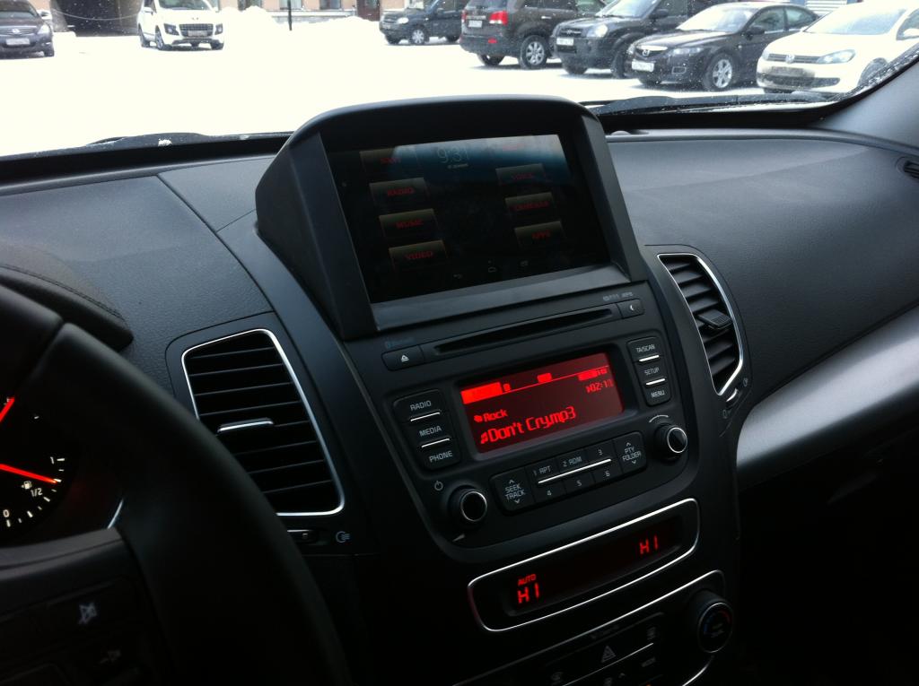

Что пришлось поменять после тестовой эксплуатации первого варианта
- Немного изменил размер рамки. Сначала я хотел визуально углубить экран чтобы небыло бликов. Идея вобщем то правильная, но сильно глубоко планшет не получилось вставить, а вот рамка получилась громоздкая (первый вариант). Кроме того, экран яркий и не смотря на блики видно все. Так же, если уж совсем пипец какое солнце, я одеваю темные очки и из-за поляризации экран один фиг становится нечитаемым
- отказался от идей подключения wifi камеры (глюкавые модели судя по отзывам) и подключения простейшей камеры к планшету, т.к. хочу остаться на оригинальной прошивке
- немного поменял размер кнопок
- решил добавить LTE модем с WiFi, возможно его тоже придется доработать чтобы он включался/выключался автоматически
Вот ссылка на рабочий скетч Ардуины http://www.pccar.ru/attachment.php?a...1&d=1398606777(если кто решит что это индусский код, то будет прав , т.к. я не программист, тем не менее все вроде работает, коментариев там много). Буду рад полезным коментариям.

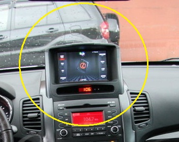

Хотя у китов, думаю, уже можно купить готовый мафон с готовой переходной рамкой дабы не заниматься её строганием.
Мазохизмом не страдаю и рассматривал варианты готовых изделей, причем, как писал выше, на другой машине использовал ГУ на WinCE.
НО, на данный момент все андроид девайсы китайского-корейского производства весьма посредственного уровня (это мое личное мнение, не настаиваю). По крайней мере я не видел ГУ с IPS матрицей высокого разрешения и истинно емкостным дисплеем.
У корейцев весьма популярны кокошники для навигаторов их ставят фактически так же как установил я. И возможно даже правильнее с точки зрения функциональности. Но это пипец уродство.

Я больше за подобный вариант http://e.roadrover.cn/product/view/123.html

Хорошо заинсталил) Но удачен ли угол наклона? Не отсвечивает?
Oreshrek вне форума   Ответить с цитированием
Старый 22.05.2014, 15:57   #10
ak77m
Регистрация: 05.11.2013
Регион: 16, 116
Машина: Sorento 2013
Сообщений: 15
ak77m has a spectacular aura aboutak77m has a spectacular aura aboutak77m has a spectacular aura about
Сообщение от Oreshrek Посмотреть сообщение
Спасибо. Угол подбирал, чтоб и смотрелся нормально и видно было.
Блики есть, если использовать темное оформление, то они заметны. Тем не менее яркости экрана хватает даже в самый разгар дня.
