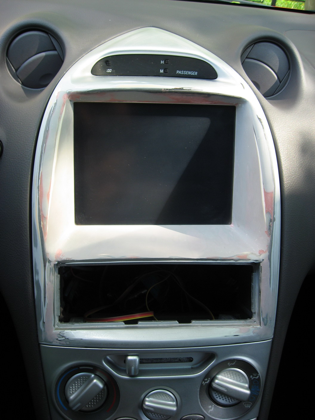

А я монитор так сделал, снизу на полке будет клава или точпод.

зачетно, давай отдельный журнал заводи, зачем же в чужом постить свои труды, народ оценит
