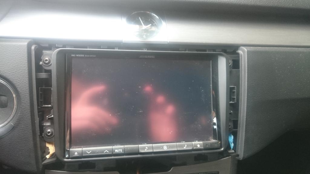

Уважаемые форумчане, много что прочитал на форуме, но поскольку новичок так и не могу справится с подбором монитора без помощи гуру.
Сейчас стоит alpine w928r с родной рамкой алпайн. Размер внутри рамки
110х190 мм. Хочу вкорячить туда емкостной монитор. на panellook так и не смог найти подходящий размер. Стоит ли дальше продолжать поиски или купить монитор и под него уже рамку сделать? также интересует каким образом организовать камеру заднего хода на монитор.
Ни один из lilliputoв не подходит.

алпайн ширпотреб не ставят. Судя по размерам видимой области, это матрица с диагональю в районе 8,5". Сама эта цифра - уже экзотика...
Так что с этой экзотикой делать? Никаких не могу найти, кто мог бы профессионально помочь разобраться с монитором за деньги

Вы хотите удалить этот аппарат и поставить просто монитор или оставить его, но убрать резистивный тачскрин и поставить емкостный? Если второе - забудьте. Это невозможно.

Понятия не имею. А что, умеет?
Даже если и умеет, то поглядев на диагональ, можно снова сказать: "забудьте".
На то есть две причины.
1. эта голова позиционируется как 8" 16:9. Первое впечатление - ох, подумаешь, размер... Однако, ТС утверждает, что размер видимой части ("размер внутри рамки", с его слов) 190*110мм. Но 8" 16:9 - это 177*100. Парадокс? Нет, ибо
2. такие производители всегда ставят экзотику. А заключается она в том, что в данном случае при такой активной области дисплея ширина рамки окантовки дисплея настолько минимальна, что подобрать такой тачскрин - практически из области фантастики. Недавно сталкивался с 7" пионером - менял тач. Среди сотен продавцов в Китае буквально у одного-двух нашелся тот, что я искал. РЕЗИСТИВНЫЙ! По фото я вижу, что и алпайн далеко не ушел от пио. Продавцов емкостных тачей - по пальцам пересчитать, а уж найти такой тач... Пустое...

судя по размеру "дыры", туда можно вман...недрить какой-нить 9" с высоким разрешением и поплясать вокруг сигнала с альпины

Идея в том, чтобы убрать алпайн и
1) в идеале воткнуть монитор в рамку алпайна
2) сделать другую рамку и поставить монитор 8 или 9"
размер видимой области ("внутри рамки") точный, лично линейкой мерил.

Просто выкидывайте альпайн и покупайте монитор 8,9", потом будете мутить рамку когда все будет работать
