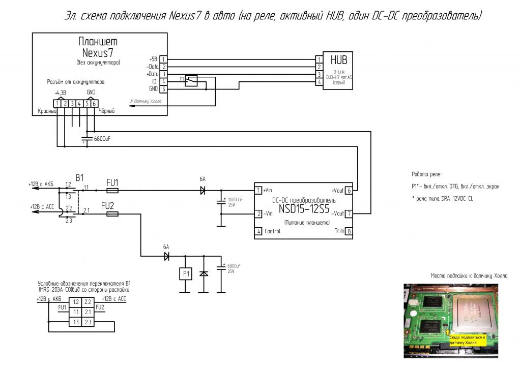

А не подскажешь где посмотреть, как спаять этот самый USB кабель? Интересует пайка реле P1 в OTG. Я в свое время пытался припаиваться к ножкам usb разъема на планшете, испортил его. Я так понимаю что тут к разъему припаиваться ненужно?
Нет, не нужно. Про кабель здесь расписал. В планшете подпаивался только к ноге датчика Холла! Кнопки Power, Vol+,Vol- вывел наружу, подсунув в разьем внутри планшета гибкий шлейф от сидюка, а к шлейфу уже подпаивался. Все реле расположены в моем БП.
P.S. Если нагрузка на Хаб небольшая, можно вообще его не подпитывать и обойтись одним DC-DC преобразователем.
В этом случае Хаб будет подпитываться с планшета.
Примерно по этой схеме:
Название: Схема на 1 реле и один DC-DC пр.jpg
Последний раз редактировалось anton2204; 07.07.2015 в 10:07.
