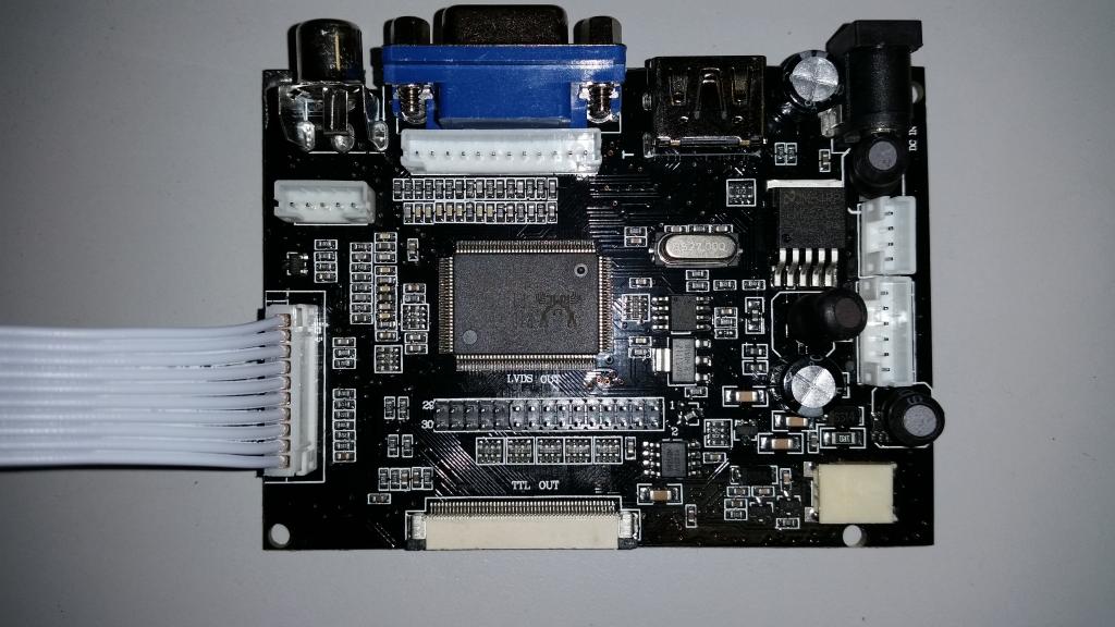

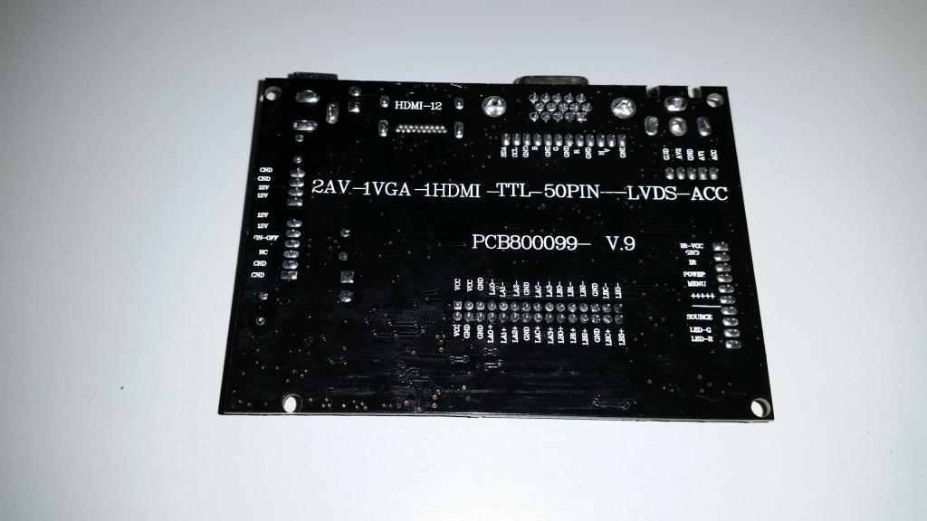

Здравствуйте. Подскажите, будет ли работать дисплей, например от Samsung Galaxy Tab 2 или Tab 3, вот с таким контроллером дисплея.

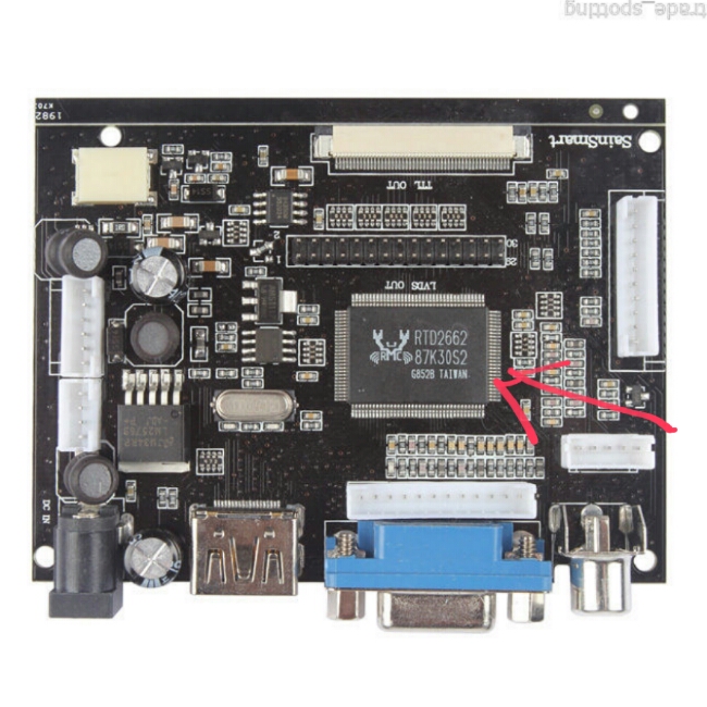

Вот что написано на самом большом чипе.
RTD2662
87K30S2
G852B TAIWAN

Чтобы ответить на этот вопрос, нужно знать название матрицы от самца. Про контроллер Влад уже сказал, где читать. А по матрице.... Сходите на 4ПДА, поищите, что пишут, какая матрица стоит в галакси. Да и вообще интернет большой - там найдется...
А уж потом будем смотреть. Но сразу скажу, что дам только 50% (максимум) успеха. Возможные причины (неодолимые):
- "книжное" разрешение
- "экзотическая" матрица
- интерфейс MIPI
Так что ищите...
