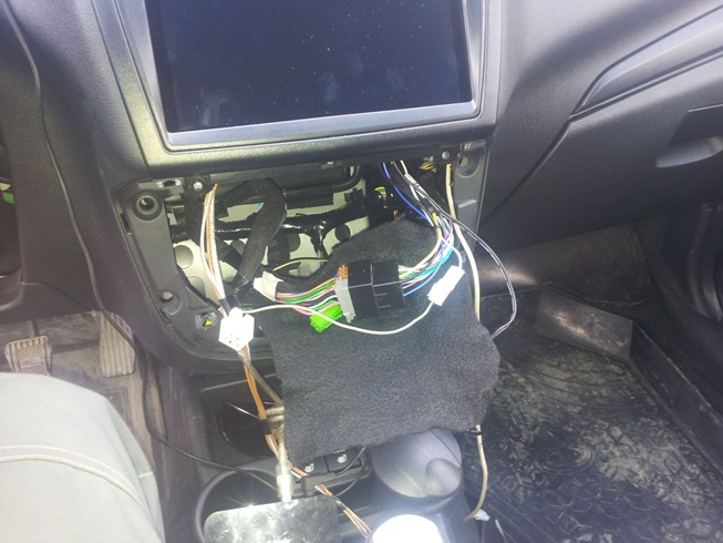

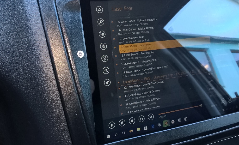

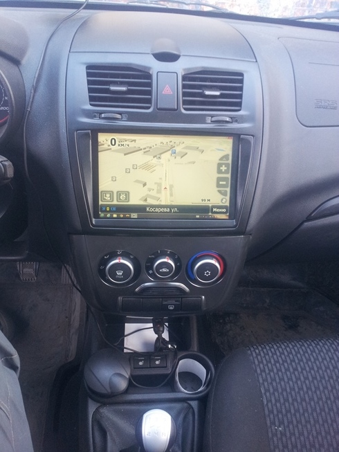

Ну вот, новая машина и новый проект, на этот раз решил делать все на планшете, но не с андроид, а на windows. После поиска не дорогого и на винде по акции купил ASUS VivoTab Note 8 M80TA 64Gb. Дополнительно была куплена и флешка на 64гиг для музыки и всего остального.
Ну и примерки пошли с придумками, как же все таки сделать.

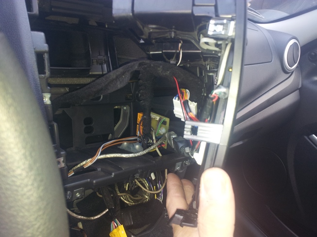

Купил новую накладку с переходной рамкой 1дин. Распилил ее всю и склепал то что получилось.
Так же что бы как то включать и выключать планшет, был придуман контроллер который включает и выключает по определенным условия планшет. Решил то что планшет будет выключаться полностью, в выключенном состояние планшет потреблял 5мА, что дает возможность подключить его на по стоянку к сети автомобиля.
К усб подключен 7-ми портовый USB 2.0 концентратор DUB-H7 в режиме отг. Питание на него подает контроллер через DC-DC LM2596 3А.
К DUB-H7 подключены пока только MUSE HIFI USB to S/PDIF Converter USB DAC PCM2704 (Звук внешний) и конвертер usb-uart для связи с контроллером планшета.

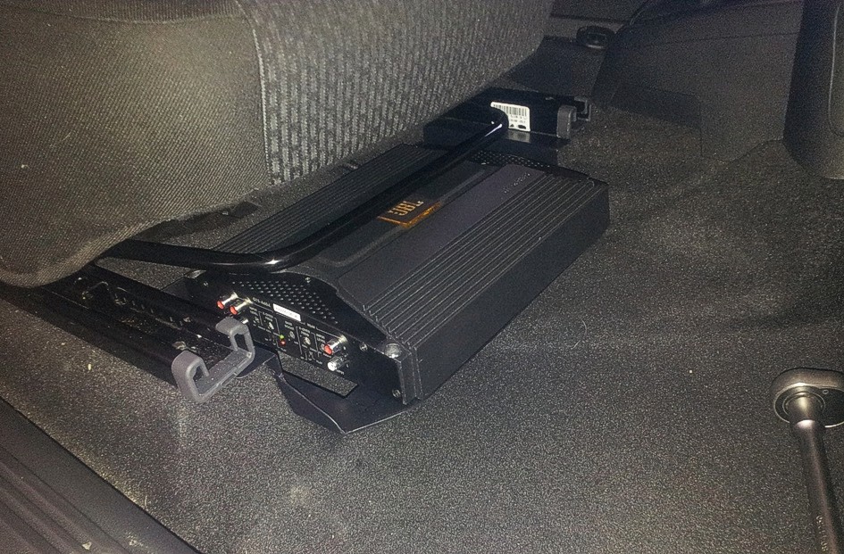

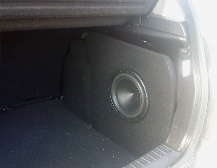

Звук выведен на 4х канальный усилитель GT5-A604E. Динамики в дверях пока штатные. Сабвуфер был изготовлен типа "Стелс" на 8" динамике Hertz ES 200.5
Так же посторался подключить все к штатным разъемам, вышло превосходно, вмешательства в проводку "0"
Ну и результат на фото что и как выглядит:

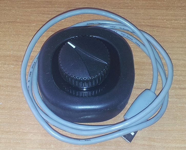

Поскольку между планшетом и усилителем нет никакого устройства регулировки громкости, для удобства на первое время собрал USB регулятор громкости.
Немного не хватает скорости регулировки, но на первое время пойдет.
Ну и фото что получилось, корпус использовал от коробочки хранения наушников филипс который уже давно валялся

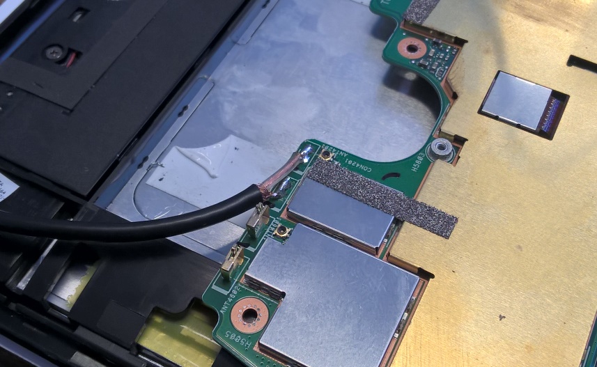

Сегодня зачесались руки, тепло, нужно продолжать улучшать свой планшет в машине.

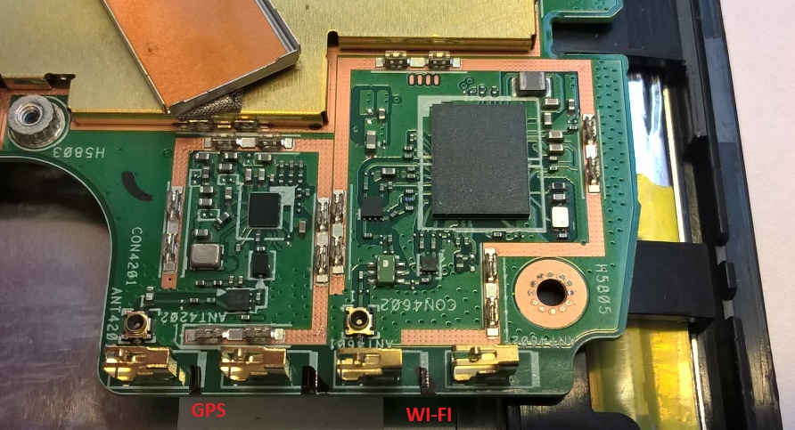

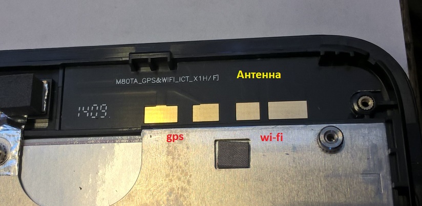

Решил выяснить где на плате находится usb3 хаб планшета, искал упорно, не нашел, возможно он встроен в сам процессор, или в одой из очень мелкой микросхемы.
Так же обнаружил gps чип и wi-fi, ну и саму антенну - теперь понятно почему планшет практически отказывается ловить спутники, если и ловит то с большой погрешностью или вообще пропадает. Вспомнил, что в заначках валяется старая пассивная внешняя gps антенна. Нашел, подрезал провод на 50 см. отпаял контакты и припаялся непосредственно к площадкам платы.
Так же решил вывести датчик освещенности, который отвечал за регулировку яркости дисплея. Он прикрывался лицевой панелью, датчик мелкий, 6 контактный, понял что не стоит его трогать. После решил просто просверлить отверстие на 5, взял светодиод прозрачный, сточил часть с выводами и кристаллом - результат на фото.
п.с.- после включения, спутники нашлись буквально за 6 секунд, и точность 16..24 метра.

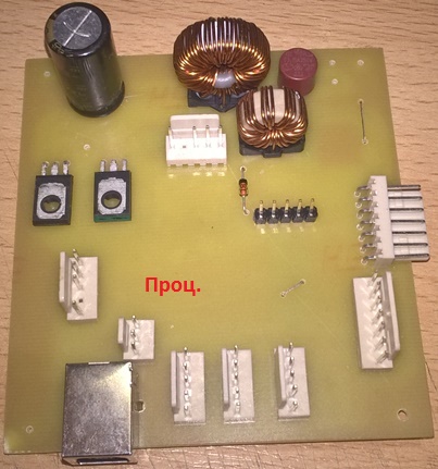

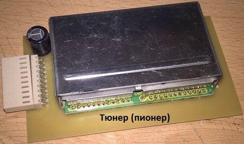

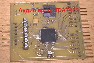

Так же продолжаю потихоньку делать автономный..., даже не знаю как назвать, аудио проц, тюнер и микроконтроллер для управления этим всем. Но из-за садово огородных построек все времени нет, спокойно сесть и начать писать программы. В качестве подопытного был взят аудио процессор TDA7402, подобный использовался даже в alpine cda-7894. Сделал отдельно все, что бы если что другое можно было поставить если не понравится
Звук уже будет выводится все через тод же усилитель в ранних посте. Вот, как то так..
