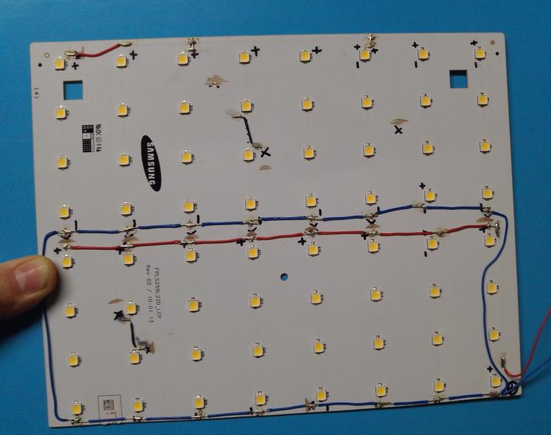

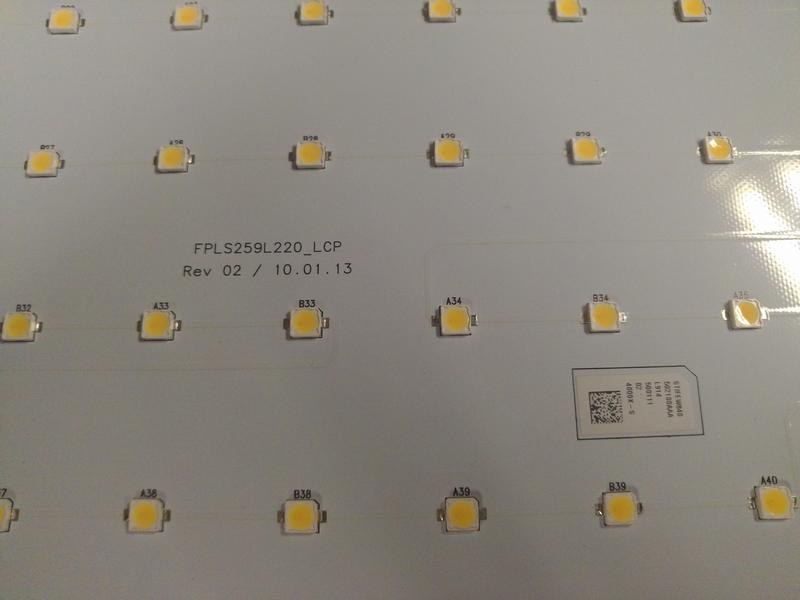

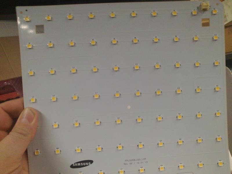

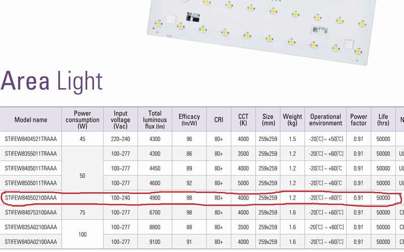

Как раз в руки попали интересные панели от Самсунга. Удалось также найти и мануал к ним. Панель содержит 80 уже распаяннаых LED суммарной яркостью 4900 flux (lum). Цепочка из 16 LED соединяется дорожками и питается от 49в, т.е. на один LED приходится 3.06 вольта. На панели таких цепочек 5 штук (16х5=80). Для питания от 12в нужно будет "нарезать" по 4 LED. Сама панель имеет размеры 26см х 26см. Как раз нашелся и "донор" для опытов - матрица 12.1" Прикинув размеры, обрезал панель от самсунга под матрицу - моя "прямая" супер яркая подсветка будет состоять из 64 LED суммарной яркостью 3920 flux (lum).

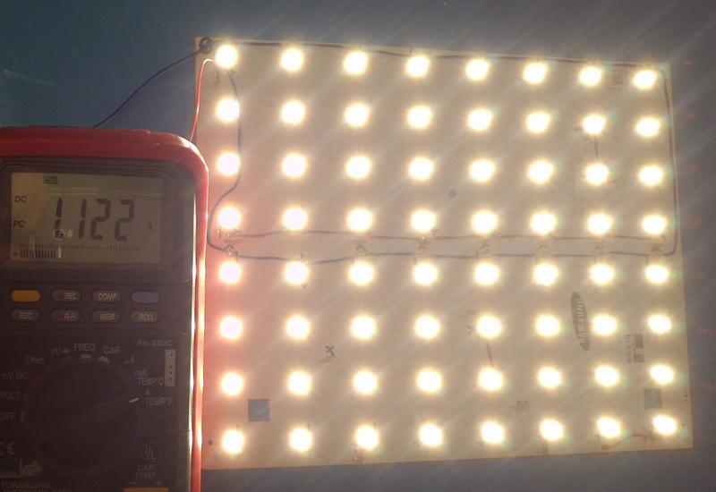

Фото отпиленной и перепаянной панели ниже. Подключил к 12в источнику питания и замерил ток потребления - 1.12А
Попытался конвертировать 3920 flux (lum) в nit или cd/m2. Вроде как переводится 1:1. Если это действительно так, то получается, что яркость переделанной подсветки будет почти 4000nit. Яркость переделанной матрицы будет меньше, так-как добавятся рассеивающие слои.
