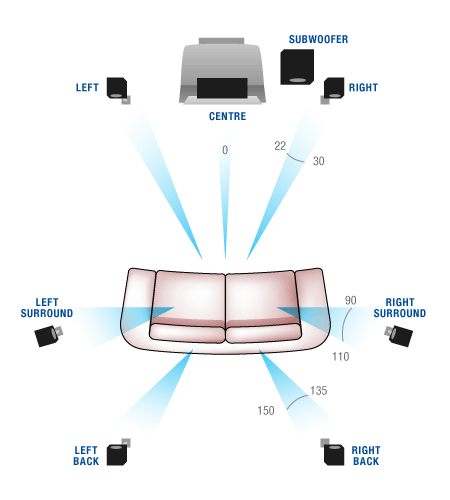

Прикупил по случаю внешнюю Усб-звуковую карту Asus Xonar U7. Размышляю, где расположить динамики для 7.1 аудио системы в машине. В машине включаю музыкальные клипы, мультики и фильмы пассажирам.
Звуком вообще и автозвуком в частности заниматься пока не приходилось, вот и пришло время заполнить пробелы Слух у меня немузыкальный, каких-то супер требований пока нет. Строить буду из того что есть под рукой, с возможностью апгрейда.
В интернете нашел картинку обычной 7.1 системы, картинка внизу

Итого нужно 7 колонок и 1 саб.
1. Center - центральная колонка - планирую поставить колонку вместо 2дин магнитолы, которую буду все равно снимать.
2. Left, Right - левый и правый фронты - вот тут несовсем понятно. Хотелось бы использовать дверные колонки в передних дверях... В интернете видел инсталяции колонок на передней панели слева и справа. Куда тогда девать колонки в передних дверях? Под сабы?
3. Left Surround, Right Surround - левая и правая сюрроунды. Хотелось бы использовать дверные колонки в задних дверях
4. Left Back, Right Back - левая и правая задние колонки - эти можно поставить у заднего стекла слева и справа.
5. Subwoofer - сабвуфер - на картинке вверху он стоит спереди. В машине места спереди уже вроде как нет, будет в багажнике.
Итого нужно 8 каналов усиления. Ахренеть...
Сейчас имею два стерео автоусилителя - итого 4-канала.

Да ужжж .. самое классное из предыдущего это "Ахренеть..." а скажи пожалуйста сколько у тебя есть музыки записанной в формате 7+1 (можно в шт.(желательно целое число))
ну а если поконкретнее то конечно можно вкорячить 8 звуковых источников, НО вон там на картинке от каждого источника показана синяя такая стрелка и если их все продолжить они пересекаются в одной точке, вот как раз в этой точке (ну там +, - , ну пускай метр -комната то почти пустая) в комнате и будет ощущаться "сцена" теперь вопрос а как это сделать в машине разнести все источники излучений и как направить вот ту точке и кстати где она будет короче бред, для системы 7+1 в ее истинном понимании, нее а так можно будет "ГРОМКО"

Насчёт 7.1 поддерживаю, не будет он такое слушать, образы блюрейные гонять что-ли в машине ?
Да и Left Back, Right Back применяются только дома по задней, широкой стене, что-бы разрыва не было,
в машине смысла от них никакого. А так обычные DTS-ы (5.1) рулят и контента в сети много уже такого.
Что касается шестиканала (5.1), Сирота слушает и ему нравится очень, правда 4.1 (без центра).
Центр проблематично в торпедо вкорячивать, но если поставит, то будет ещё интересней, чем у Сироты.
Насчёт того, что мы сидим не в центре, это ерунда, при такой узкой базе вообще никакие задержки не нужны и
регулировка уровней лево-право, эффект будет нормальный при нулях, потому как сводят многоканал спецом в студии
и всё в плане прослушивания многоканала будет нормально в машине, имхо.
