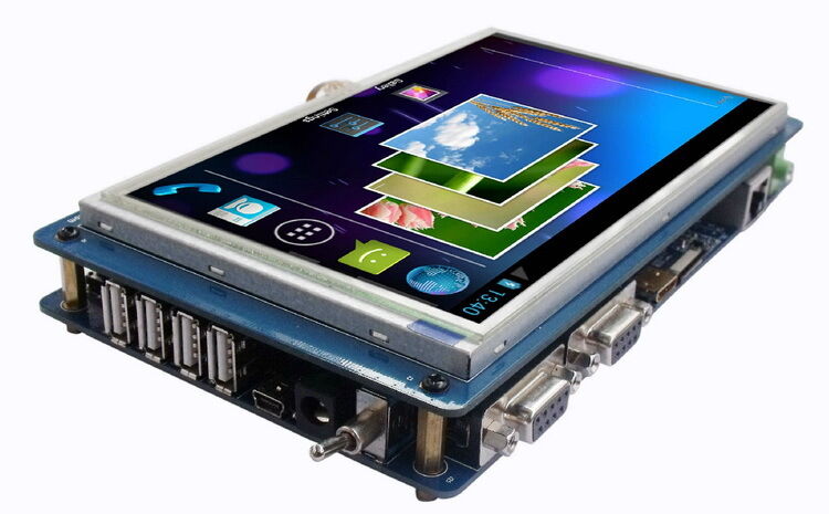

Вкратце, искал на ebay монитор наткнулся, на такую вещь
http://www.ebay.com/itm/S5PV210-SAMS...51202637651%26.

В общем, народ как думаете стоит ее брать за основу для carpc на android. Уже пол года думаю из чего его делать. Наткнулся на это, вроде как и цена ниче, не намного дороже если просто дисплей брать, да и разъемов куча.

Год назад бы эту дев.боард. Нет смысла брать для карписи. Подробно расписывать не буду. Скажу коротко: для карписи все это устарело.

и чего же ему не хватает? для меня это был идеальный вариант, но все испортил размер-в 2din без напильника не влезло.

Не стройте иллюзий. Попробуйте на Кортексе-8, например, как у меня А10, с оперативкой 512 запустить одновременно музыку по усб аудио, навигацию (особенно Навител), диагностику по ОБД2. Да, и инет и пробки по вафле не забудьте! (Или у Вас нет Вай-Фая в машине?) Проходит достаточно много времени пока Андроид с "тормозами" звука и интерфейса приведет процессы в рабочее соотношение. При этом свободной оперативки остается всего 50-70М. Любое активное действие с девайсом, типа поискать адрес в Нави, может загрузить оперативку полностью, тормозит графическая оболочка. За зиму эксплуатации я уже привык "не суетиться", но времена одноядерныы 8-х кортексов с 512М ушли. Мой новый планшет в 50км от меня, на той неделе начну апгрейдиться.

Что можете посоветовать более новое, такое же готовое устройство с экраном на 7"?... Такой же готовый "сендвич" с тач экраном, а не заниматься сборкой (хотя тоже как вариант рассмотреть можно).
Я собираюсь встраиваться в замен штатного монитора. У меня Avensis, уберу штатный и туда как раз встаёт 7" экран.
http://fotki.yandex.ru/users/hamannlv/view/597130/
Погуляв по интернету, нашёл вот такой вариант, что думаете? хотя дороговато выйдет...
http://www.cnx-software.com/2012/10/...lopment-board/
http://24gadget.ru/1161052685-samsun...ov-4-foto.html
Хотя если не сильно замарачиваться на железе, то может взять Samsung Galaxy Tab 2 7.0 P3100 8Gb, снять корпус и встроить его? Со всем нужным для авто думаю он справится на ура и цена в адекватной зоне.
