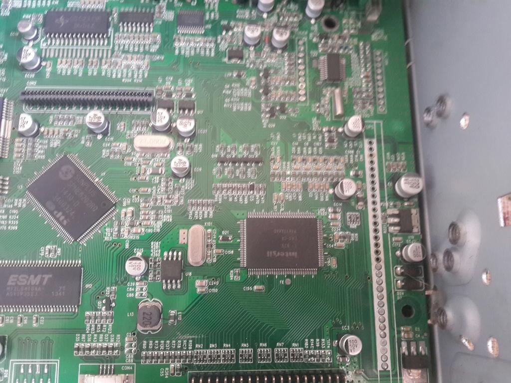

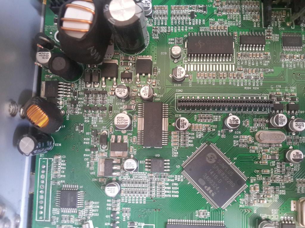

Приветствую всех...
Такая проблемка, есть 2 din автомагнитола дисплей треснул и давненько умер.
Магнитола рабочая при включении сразу работает радио, звук регулируется..
Хочу установить 8 дюймовый планшет с windows 10 в качестве бортового компьютера, а манитолу использовать как корпус для доп контроллеров и усилитель..
Схемы на плату в инете нет так как автомагнитола нонейм, но звук был очень даже не плохой.
Фото прилагаю...
Подскажите где можно подпаять провода (AUX) что бы вырубить радио так как нужен только усилитель
за ранее большое спасибо за любую информацию.

маркировку с трех микросхем дай, вдоль задней стенки рядом стоят

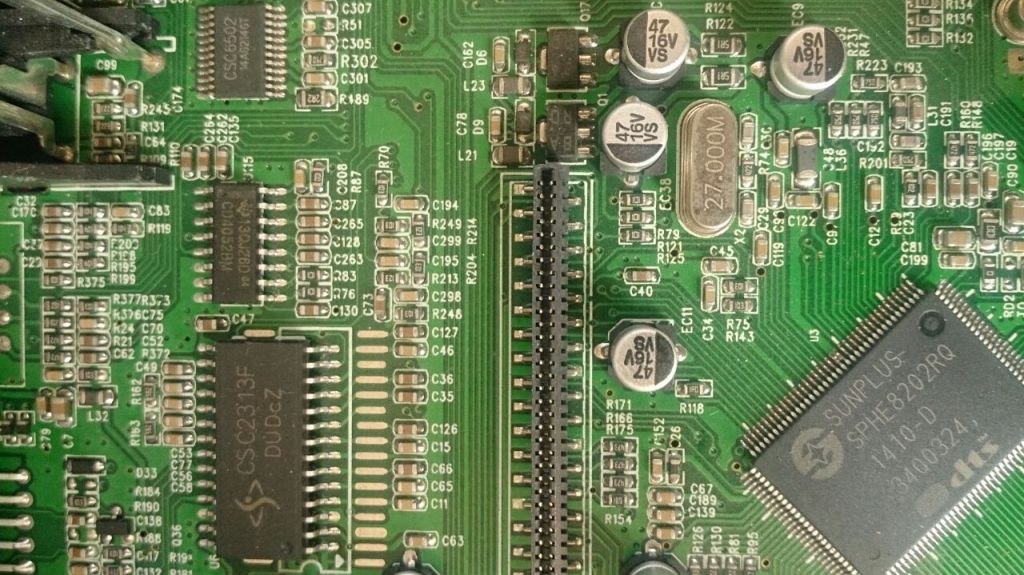

от большой к более мелкой по порядку
1.CSC2313F
2.CD4052BM
3.CSC6502

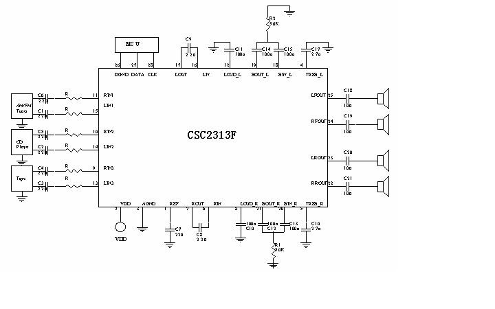

Твоя микра CSC2313F. Это аудипроц. Открывай даташит и смотри входа ее (номера ножек...входа всего три). И методом тыка выясни на какую пару приходит звук с радио. Если не надо переключать входа (скажем с пульта), то отпаиваешь кондеры с ножек 7-6 и 17-16 и после этого через кондеры подаешь сигнал на ногу 16(левый канал) и на ногу 6(правый) ну и третий провод на массу мафона. В таком варианте звук будет всегда идти с планшета и переключить на другой источник в мафоне не получится.

Если подключено к ногам 6 и 16 то будет отсутствовать дополнительное усиление, которое как раз стоит в селекторе и может принимать три значения усиления(0, +4дб, +11дб). Если нужно чуток громче, то тогда подключаться к входу, на котором висит радио. Кондеры любые выводные 0.1-1мкф. По поводу незапоминания громкости это уже проблема управляющего контроллера.
