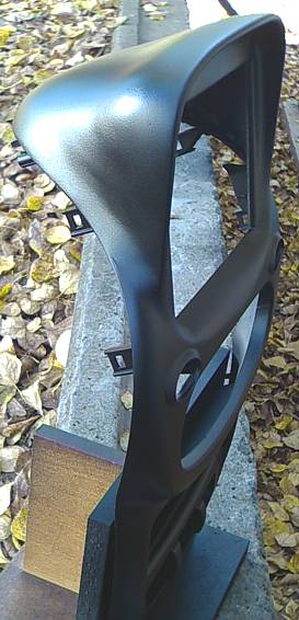

Всем привет!
Писать много не буду, просто покажу фотки, будут вопросы отвечу!

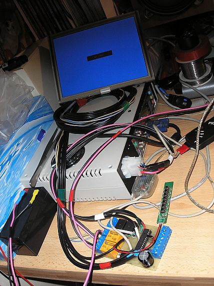

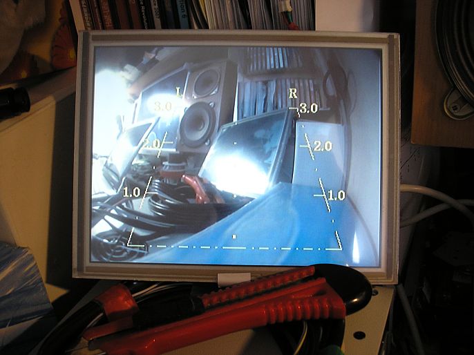

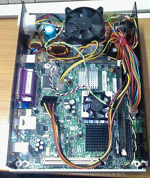

Потом велась работа над контроллером который бы управлял всем эти
А так же камеры заднего вида:

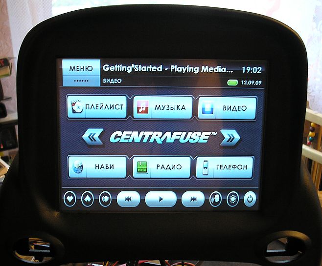

что делает контроллер?
откуда такая рамка?
маст{ер} c[лов]а и стил<ус>а

А под экран сам делал панель из пластика или уже продают такие? И можно можель мамки.

Фотку панели в сборе??? Что за моник???

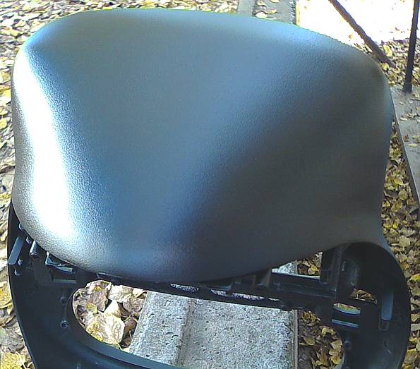

откуда такая рамка?
Контроллер включает комп при условии старта двигателя, также выключает его если двигатель и зажигание выключены. Включает комп кнопкой при заглушенном двигателе и контролирует состояния акума, если акум разрядиться до 11,6 вольт, то контроллер отключит комп. Также контроллер управляет питание монитора, камерой заднего вида при включении задней передачи, и переключает видео вход камы на монитор, тоесть если включить заднюю передачу то контроллер включит питание камеры и монитора, переключит монитор на видео вход, ну и обратно при выключении задней передачи. Так же контроллер не даст запустить комп при автозапуске при постановке на сигналке, ну и при постановке на сигналку выключит комп немедленно. Вроде все.
Основа была взята калиновская, вырезаны воздуховоды от печки и сверху была вылеплена, даже не знаю как это назвать, назовем бородавка, зашкурена много раз и покрашена полностью.

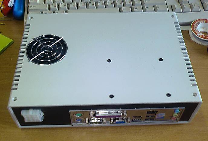

Сообщение от AlexZander Посмотреть сообщение
Сам делал.
мамка интел атом D945 дальше буквы не помню.. на ней впаен проц 1.6ГГЦ памяти 1 гиг, винт на 160Гиг и 7200 на шпинделе

Старый 30.09.2009, 01:04   #10
badnetrnd
Регистрация: 11.08.2009
Возраст: 37
Город: Ростов на Дону
Машина: фф2
Сообщений: 338
