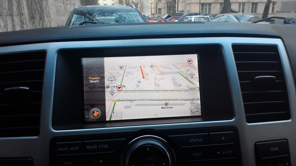

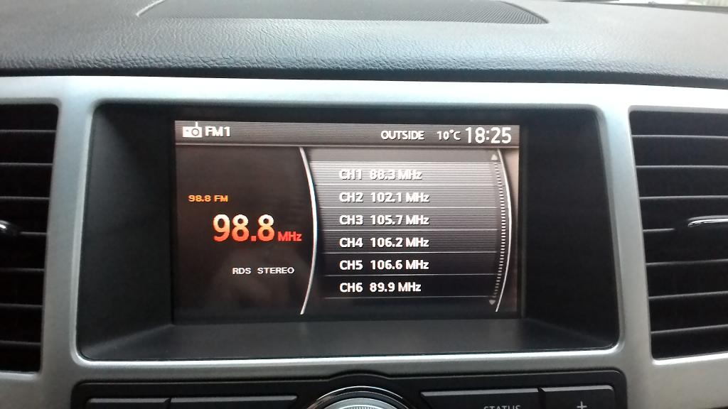

Итак фото...
Вот так выглядит картинка штатного экрана, обычная как на всех infiniti и nissan

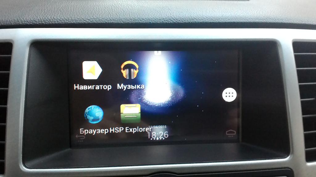

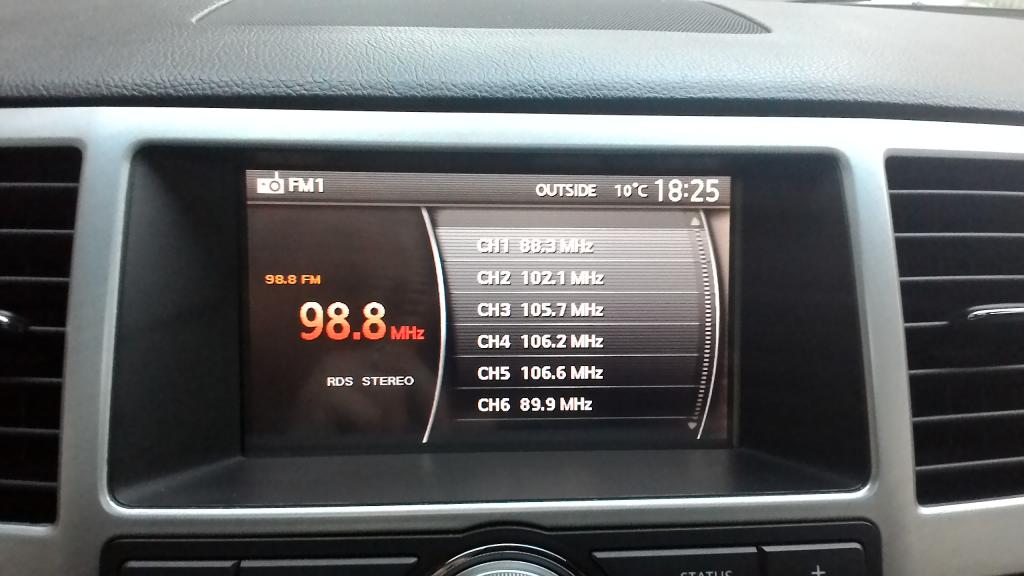

А это уже переключил на android, сейчас переключение осуществляется с помощью вынесенной кнопки и релюшек, планирую сделать с помощью штатных кнопок.
