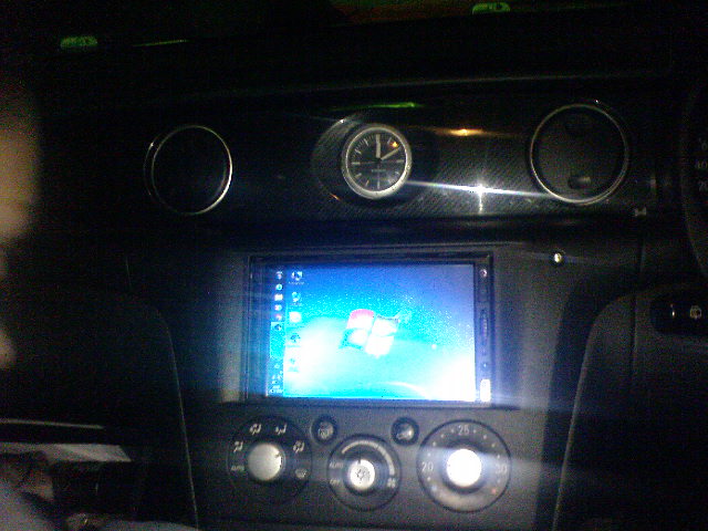

Привет всем ,
Тоже загорелся идеей.
Поставил карпьютер себе, всё работает, только беда, БП который поставил отказывается работать на заведенную машину при 14в.
БП Pico PSU 12V 120W DC-DC MINI ITX ATX PC Power Supply такой:
http://www.ebay.com/itm/390491455571
Я так понимаю что этот БП негодиться для машин, т.к. напряжение на АКБ гуляет в диапозоне 12 - 14вольт =)
заказал другой: Mini-ITX M2 Car PC DC-DC ATX PSU ITPS Power 200W 8V-28V
но пока он придёт - пройдёт месяца два, а ездить без музыки и слушать прямоток как-то не очень..=)
Может можно по быстрому чё придумать с минимум затрат? Какой-нить стабилизатор или резистор, или хз
а вобще получилось супер:
