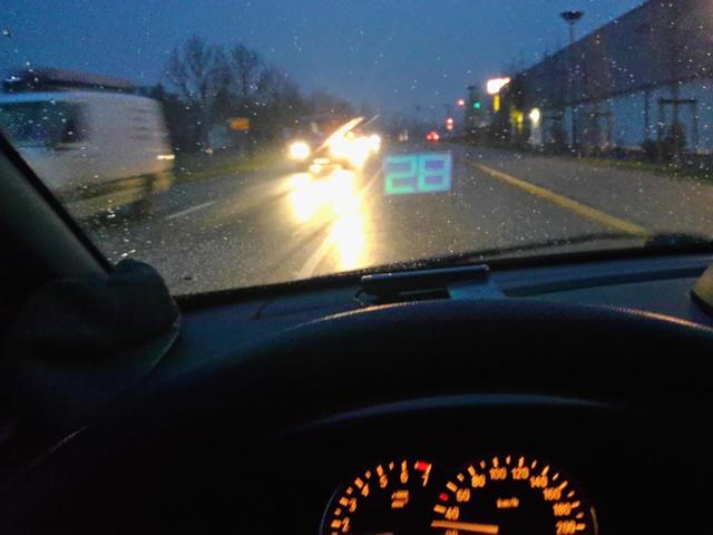

Давно хотел себе такую штуку в машину - HUD (Head Up Display).
В сети вычитал, что существуют два типа устройств - берущие инфо о скорости машины по шине и автономные, берущие инфо со встроенного в устройство GPS.
Первые стоят примерно от 30 евро, вторые от 80 евро. Собрался уже покупать, и тут один приятель говорит - зачем, используй старый КПК... Хорошая идея, подумал я, надо попробовать. Тем более, что как раз имеелся старый но рабочий аппарат Asus A636N с ГПС, который было нежалко разобрать для экспериментов.
В сети имеется много софта под КПК для этого дела. Но оказалось не весь софт умеет зеркалить. Перебрал несколько программ, нашел ту которая устроила.

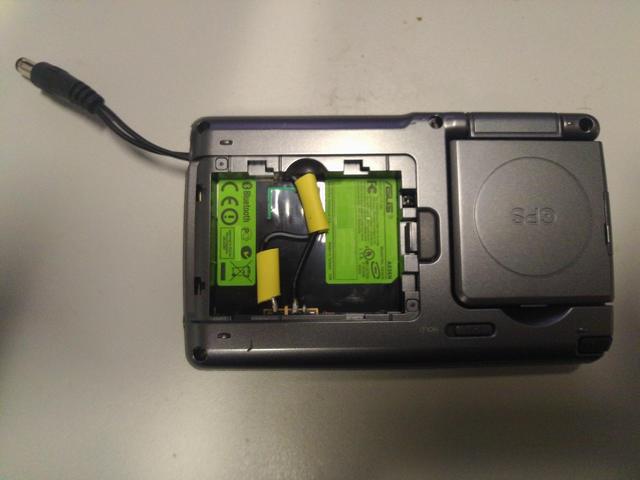

Следующая задача - включение и выключение КПК. Необходимо чтобы аппарат сам включался по включению авто и выключался после. Померял напряжения на акку КПК - 3.6в, при подключение по усб (режим зарядки акку) - 4.8в. Акку имеет четыре клемы - плюс, минус, и две служебные. Заклеил служебные контакты скотчем - работает. Снял акку с КПК и подал напрямую 5в на акку - аппарат нормально включился. Снял питание - выключился. В общем, то что надо. Разобрал авто-преобразователь для прикуривателя 12в-5в, который шел в комплекте к КПК и подпаял напрямую к аппарату без акку. Настроил прогу в автостарт при старте КПК.

двоится ли изображение - цифры проекции большие, я такие и хотел - я "очкарик". Так вот двоения я не вижу. Оно наверно есть, но из за размеров цифр думаю им можно пренебречь.
использую ли пленку - нет, не использую
Недостатки
- время поиска спутников пару минут, в это время проецируются нули
- корпус аппарата серебристый, немного отражается в стекле - нужно будет "подчернить"
- яркость - цифры хорошо видны утром, в сумрачную погоду, вечером. на солнце видны плохо...
В сети нашел, что в данном аппарате стоит дисплей TD035STED4, 320х240, яркость 115сd/m2. Возможно поменяв дисплей на другой с большей яркостью, можно будет добиться хорошей видимости и днем.

А изображение на стекле не двоится? Или пленку специальную приклеил?
